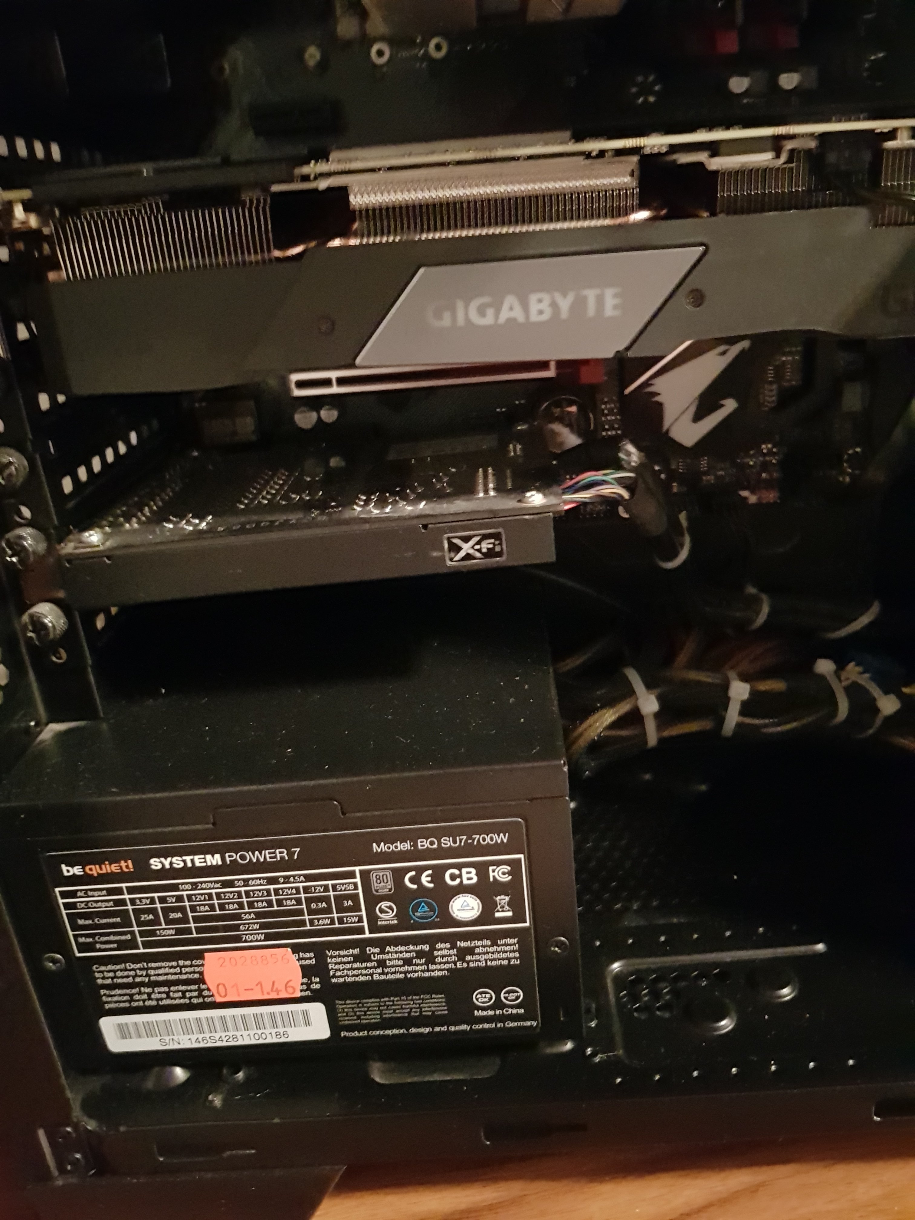

hallo ich hab folgendes Problem, ich hab grade meine gtx 1080 gegen eine rtx 2080 getauscht, ich hab davor festgestellt das wenn die 1080 unter last geht, ein recht lautes surren/Frequenz ton entsteht, nun passiert das gleiche mit der 2080, die Soundkarte ist unter der Grafikkarte, eine zehn jahre alte karte von creative jetzt ist meine Frage ob das Netzteil System Power 7 diese Geräusche verursacht, (ist 4 jahre alt aber seit ende von 2012 auf dem Markt) diese Geräusche verursacht oder die Soundkarte? Oder ist das normales säuseln was unter last entsteht? , ich hab erstmal beschlossen die Soundkarte auszubauen zu lassen. kann ich den pc erstmal so weiter betreiben oder sollte ich damit erstmal zum Computerfachhandel damit? Kenne mich leider mit ausbauen/einbauen von pc Komponenten nicht aus.

Hör doch einfach woher das Geräusch kommt. Wird zu 99% Spulenfiepen der Grafikkarte sein.

@IBISXI danke dir. Hab genau hingehört, kommt von der graka, Hochfrequentierter ton, säuseln, recht aufflallend, auch nach dem die Lüfter angehen, bevor ich hier alle verwirre, rätst du mir: kann ich weiter unter last spielen oder nicht? da spulenfiepen (wenn es das ist, nicht schädlich ist)

@IBISXI ich weiß was du meinst, aber es ist doch recht fragwürdig, wenn du das exakt selbe spulenfiepen, bei einer ein jahr alten 1080 palit jetstream und dann bei einer gainward 2080 gaming OC hast, das sind beides gute modelle, dann sollte man das eigentlich nicht direkt nach dem einbau noch mal bekommen, zumal alles richtig verbaut ist und die rest der Hardware auch ein jahr alt. Die rtx 2080 gibt auf der Verpackung ein Minimum von 650w beim Netzteil an, aber nicht welcher Hersteller, alter etc. :s

das auf dem bild ist ne Gigabyte, keine Gainward. ansonsten kann ich mich nur wiederholen: spulenfiepen ist leider recht verbreitet. da muss man glück haben. NT kann da durchaus nen einfluss drauf haben, aber man kann nicht pauschal sagen "mit NT x gibt es spulenfiepen und mit NT y nicht".
was hatte es eigentlich mit dem Straight Power 10 600W aus deinem anderen thread auf sich? ging es da um nen anderen rechner (mit den exakt gleichen grakas)?
