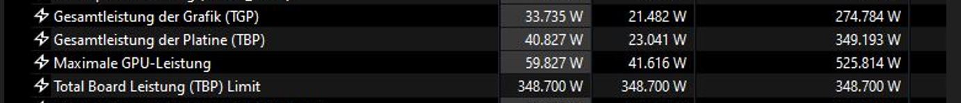

Um mal bissl Öl ins Feuer.. 😀
Was sagt diese "Maximale GPU-Leistung" eig. aus?
Hat diese Info eine reale Relevanz?
Ist meine 9070XT.

@Skudrinka 525 Watt im Peak? 🥲🔥Woohoo! :evillol: Das nenne ich mal ne Lastspitze.
Na aber sind das real gemessene Werte? - Mag mir das gar nicht vorstellen? 🤷‍♀️
Wartum sollte dir deine Telemetrie FakeNews unterjubeln? Sag mich? ^^
xxMuahdibxx schrieb:
9070 Spikes 350 Watt..
Sorry aber 600€ GPU und ein mickriges Netzteil Behalten wollen passt nicht.
https://www.computerbase.de/artikel...nitt_leistungsaufnahme_gaming_die_lastspitzen

Ich zitiere mal aus dem Artikel :
Anders sieht es hingegen beim plötzlichen Wechsel von Idle zu Volllast aus, denn dann explodieren die Leistungsaufnahmen beider Radeon-Grafikkarten kurzzeitig. Die Radeon RX 9070 XT kommt auf bis zu 467 Watt, bei der Radeon RX 9070 lassen sich bis zu 359 Watt messen. Das ist ungewöhnlich hoch, die Radeon RX 7800 XT kommt bei der Messreihe nur auf 298 Watt, selbst bei der Radeon RX 7900 XTX sind es geringere 445 Watt.
Mir persönlich wäre das viel zu knapp bemessen mit 400 Watt.
Kann schon sein, der Vergleich mag zwar übertrieben sein aber in God of War (2018) hab ich laut MSI Afterburner max 290W, mein WireView Pro hingegen hat schon 702W gemessen. Lastspitzen sind ja auch unterschiedlich lang (bzw. kurz) da.
Andererseits machte meine vorherige 6900xt mit 270W tdp erheblich mehr Probleme (Furmark+Prime nicht stabil) - Die 9070xt läuft dagegen problemlos, sogar mit 350W tdp.. 🤷‍♀️
Da sich die Angaben der Leistungswerte bei Netzteilen durchweg auf Dauerlast beziehen, und nicht auf Lastspitzen, ist der Hinweis darauf nicht wirklich hilfreich. Stemmt ein Netzteil nicht die Spitze, geht es einfach aus, die OCP kickt rein, und der Bildschirm wird dunkel. Die Dimensionierung eines Netzteils erfolgt ja aus gutem Grund auf Grundlage der dauerhaft anliegenden Stromaufnahme. Für Lastspitzen, die schon vor locker 10 Jahren eine Rolle spielten (der Klassiker, Seasonic vs. Vega: https://www.computerbase.de/news/netzteile/sea-sonic-vega-grafikkarten-focus-plus.65780/), gibt es erst mit ATX 3.0 die Vorgabe, dass kurzfristig bis zu 200% der Nennleistung möglich sein müssen. Gute/brauchbare Netzteile hatten/haben auch vor der ATX 3-Ära i.a.R. kein großes Problem damit.
