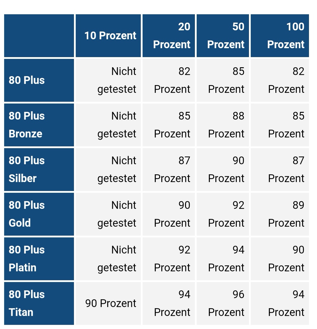

Selbst bei geringer Last sind es nur 5% Unterschied von Bronze zu Gold:
764819
(QUELLE: PCGH)
Der Effizienzgrund ist hier völlig zu vernachlässigen.
