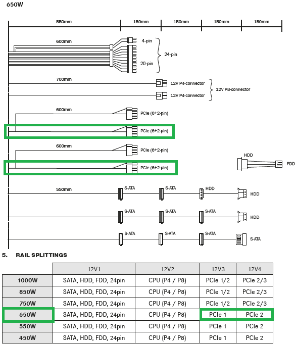

gibts denn irgendwelche probleme? schmiert die kiste unter last ab? hängt die karte an 12V3 und 12V4 (siehe NT-handbuch)?

Hast du beide Kabel von nur einem PCIe Port des Netzteils angeschlossen oder von beiden nur jeweils eins? Probier das vielleicht mal aus, ob's einen Unterschied macht.
So anschließen wie auch schon von Deathangel erwähnt. Von beiden verfügbaren Kabeln vom Netzteil jeweils eines an die Grafikkarte, damit du beide 12V Schienen für die Grafikkarte verwendest.

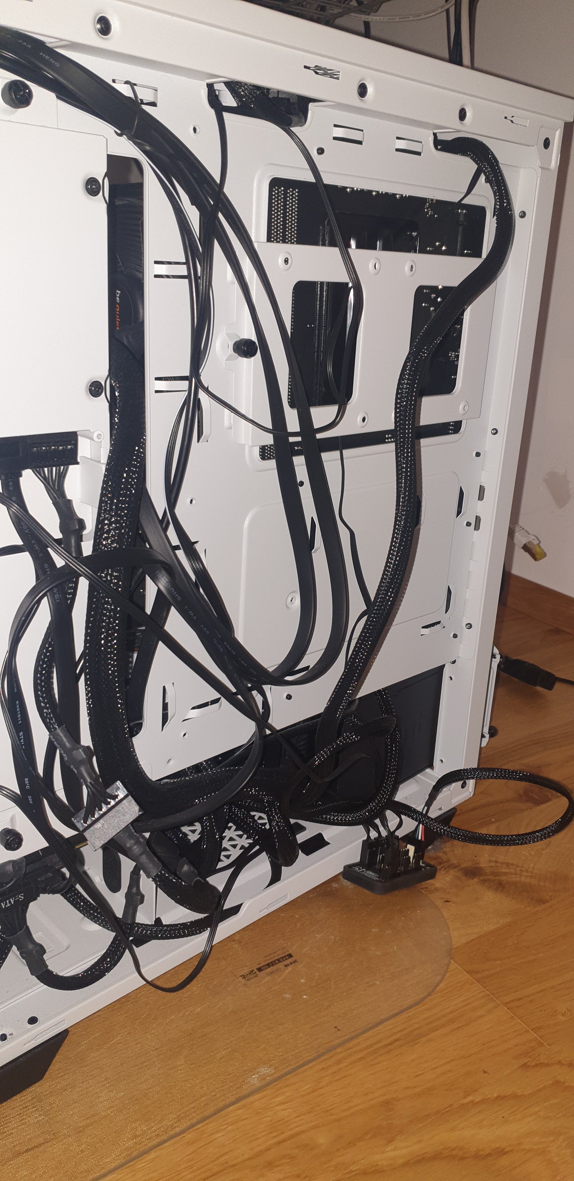

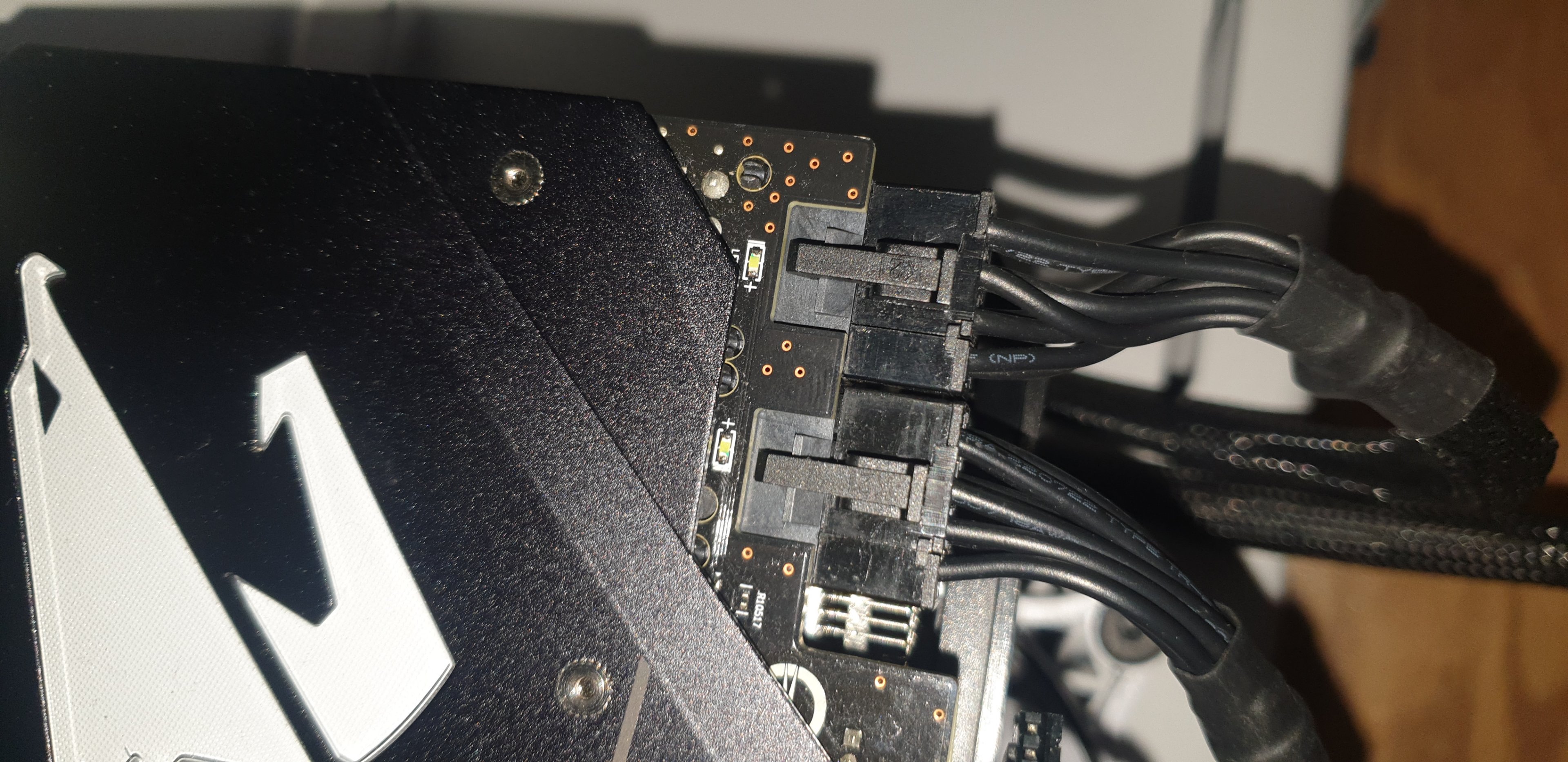

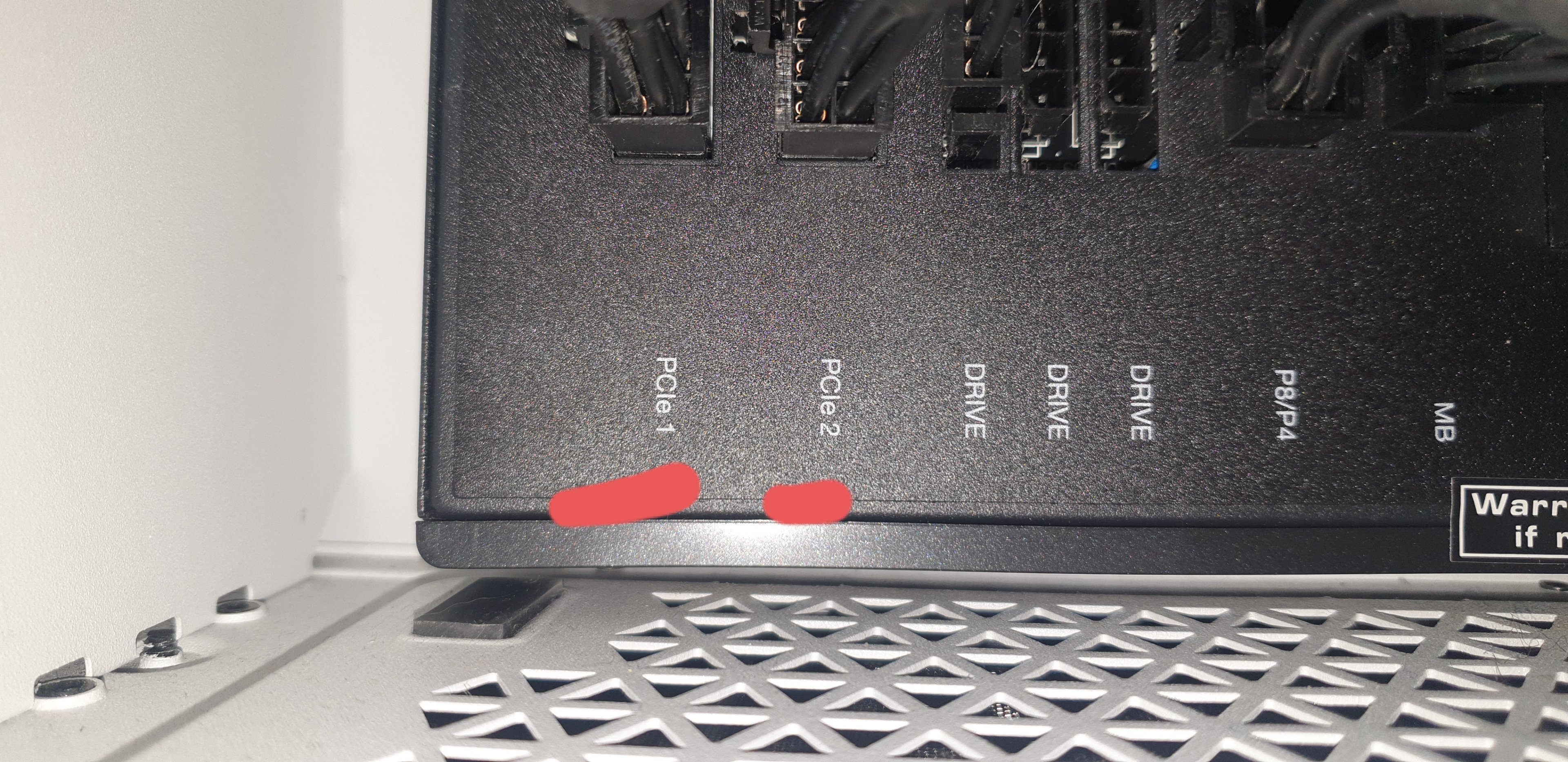

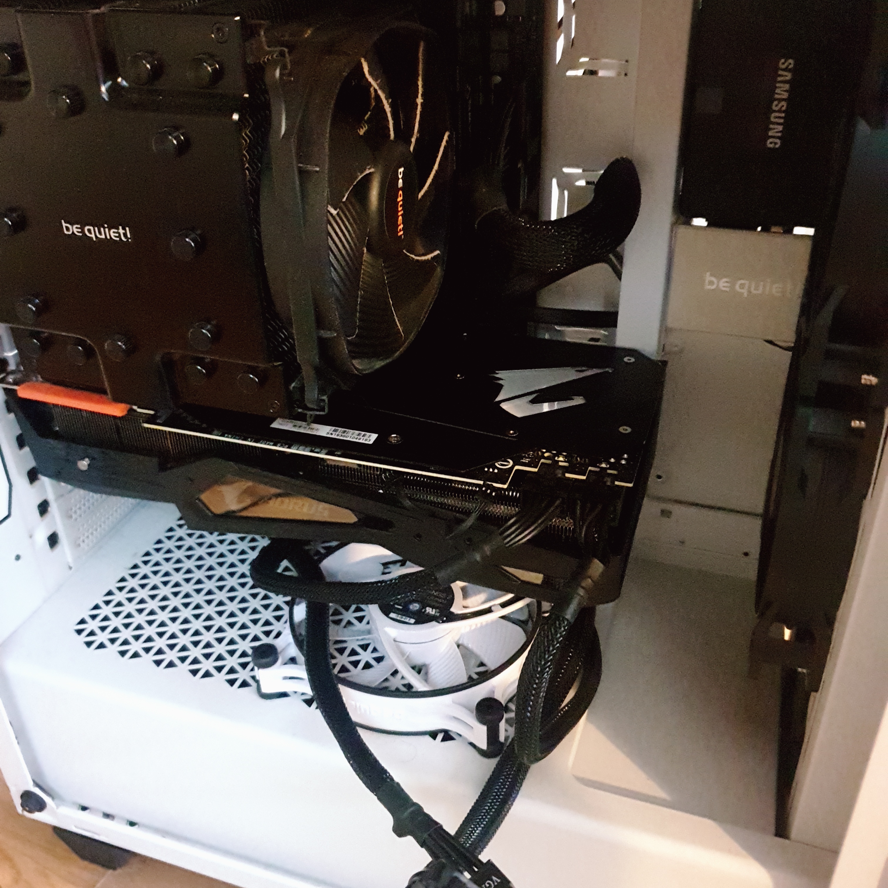

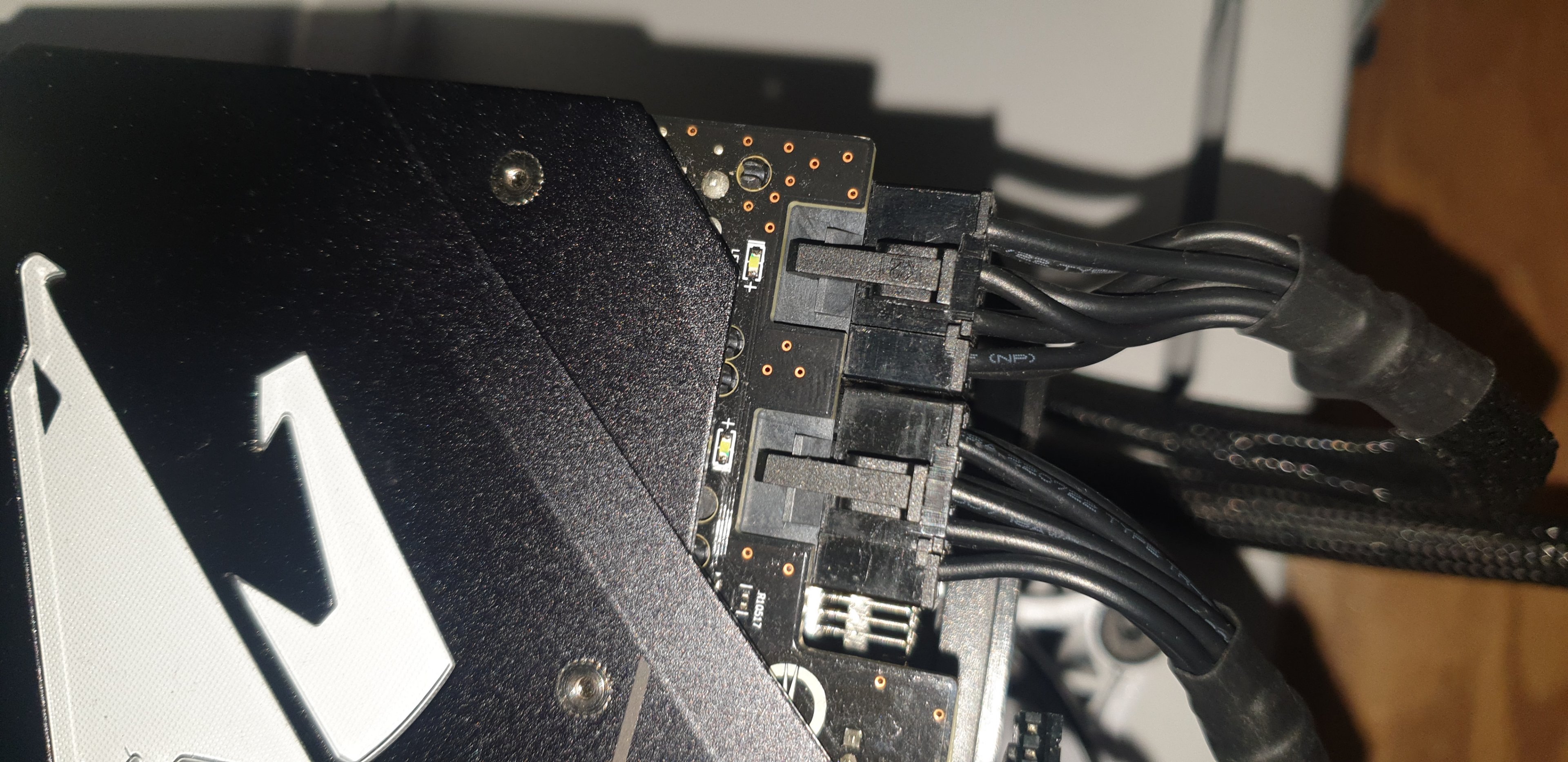

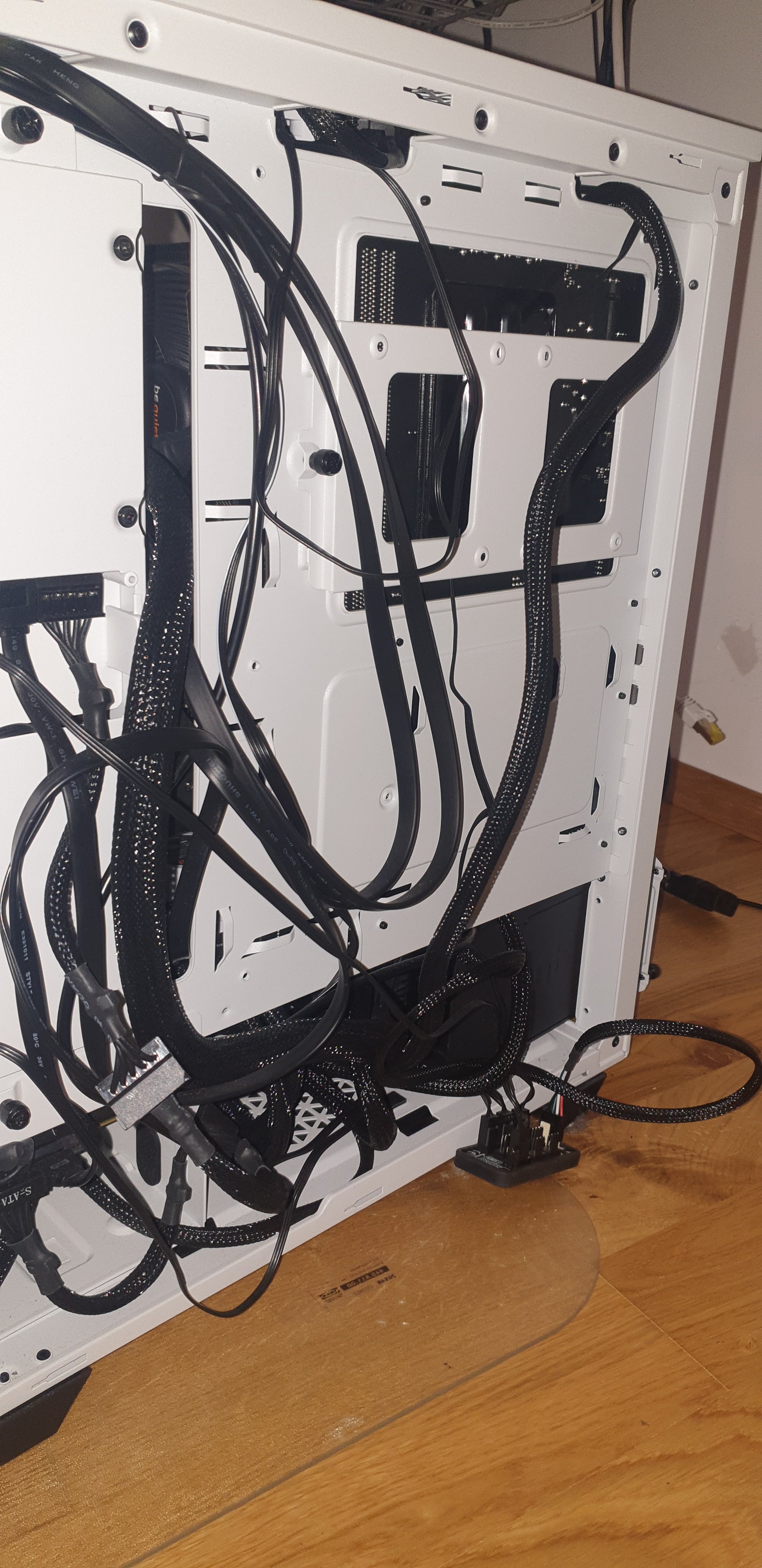

Mach doch mal bitte nen Foto vom Anschluss an der Grafikkarte und vom Netzteil und eine Gesamtübersicht.
Scharfe Fotos auf denen was zu erkennen ist werden bevorzugt.
Sorry, kenne mich in dem Forum noch nicht so aus :/ Sie Blinken ja und weisen leider kein statisches Leuchten auf.
Falscher Thread war ich gerade gedanklich falls du darauf ansprichst.:-) Hatte schon etwas niedergeschrieben was nicht zu deinem Thema passt.
Mach mal bitte die Fotos von den Anschlüssen.

Hier schreibt jemand das es an einem Kabel gelegen hat, was er dann ersetzt hat und das Problem war weg, Schließe doch mal nur das "neue" zweite Kabel an was du jetzt zusäztlich verwendest und gucke dir mal die Pins an der Karte selbst genau an oder Poste davon ein Foto.
Und oder nimm die anderen beiden Enden der Kabel.

Wenn die Karte mit zwei Kabeln von den dafür bereitgestellten Rails angeschlossen ist bekommt diese garantiert nicht zu wenig Strom. Probiere mal das was ich oben schrieb mit den Kabeln durchtauschen und den Anschlüssen an der Karte selbst.

Wie gesagt es kommt nicht auf die zwei Kabel direkt an nur wie sie am Netzteil angeschlossen sind. Denn es sind einfach mehrere 12V Anschlüsse (Rails) mit einer begrenzten Leistung im Netzteil verbaut.
Die zwei Kabel bewerkstelligen nur das auch beide dafür vorgesehenen benutzt werden.
