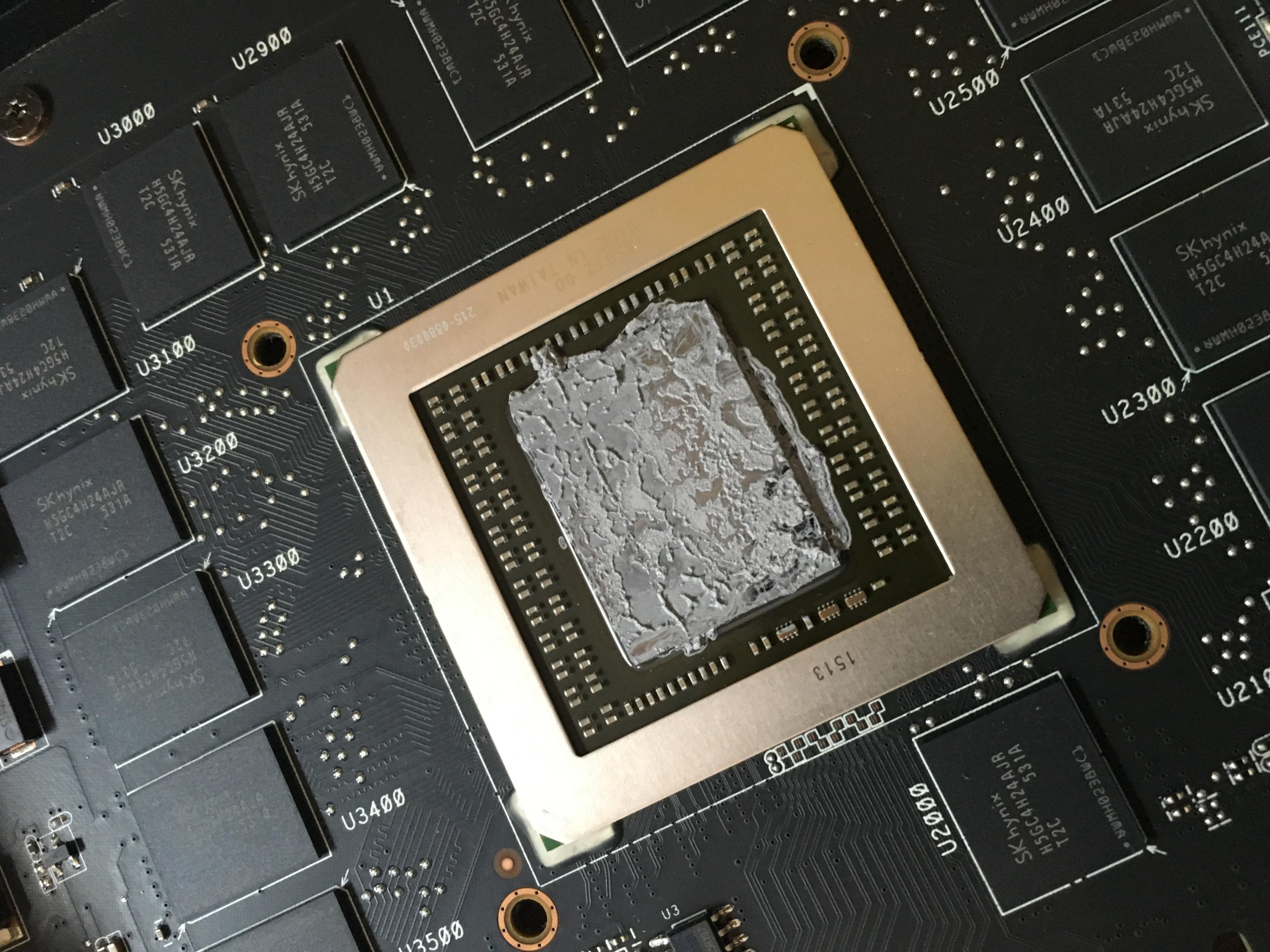

wenn du sie auseinanderbaust bitte ein Bild vom Abdruck der Wärmeleitpaste an der GPU und bitte so nah wie möglich und vom Abdruck am kühler. Dann kann man dir auch Tipps geben was da falsch gelaufen ist
und bitte hochauflösende Bilder und nicht aus 20cm entfernung, man muss den fluss der Wärmeleitpaste erkennen
hier mal ein Beispielbild wie "nah" und hochauflösend die 2 Fotos sein müssen vom dem Abdruck an der GPU und Kühler
Ansonsten können wir hier alle nur Rätseln was da schief gelaufen ist

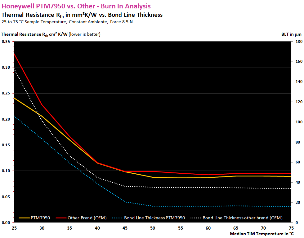

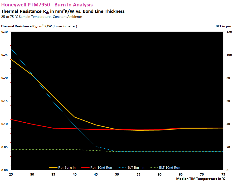

Phase Transition Material ist uralt, das ist eigentlich nichts Neues. Honeywell verkauft nicht an Enkunden und schon gar nicht über Ali, aber die einfacheren Pads sind relativ leicht nachzumachen. Solche Pads gibts auch als billigere OEM-Ware, nur sind die nichts für die Ewigkeit.
Im Übrigen habe ich schon ein paar Pads getestet. Das nimmt sich anfangs von den Temperaturen her nicht viel, aber die billigen Nachahmer halten deutlich kürzer, weil sie schneller aushärten und zerbröseln. Nach Labortests von über 100 Wärmeleitpasten, fast 20 Pads und diversen Putties weiß ich in etwa schon, wohin sich der Markt bewegt. Da muss ich auch keinen mehr belehren, solche Dinge haben ich auch mit den Herstellern schon oft genug durchgekaspert und transparent in der Öffentlichkeit vorgestellt. Egal ob nun Dow, Boyd oder Laird. Das, was ich als Datenbank öffentlich habe, gibt es weltweit nicht noch einmal. Und wenn ich mal Lust habe, gibts die dann auch noch für Pads. Aber ich muss nebenher ja auch noch arbeiten und entwickeln :D
Man erkennt die Fakes auch am anderen Schmelzpunkt und Übergangsverhalten. Dazu braucht man allerdings gescheites Equipment. Und das habe ich :)
Die Nachahmer liegen bei schlagartig 45 statt weich absinkend bis zu 50 °C, das originale PTM wird auch flach und bleibt es auch, die anderen werden wieder etwas dicker beim Abkühlen, was schneller zu Rissen führt. Das nicht als Belehrung, sondern als Information. Aus Gründen habe ich mal mein Logo entfernt, es geht ja nur um die Kurven.
Jetzt noch einmal der Vergleich zum Ali-Fake:
Reaktionen: Der Nachbar, NerdmitHerz, lapulapu und eine weitere Person
