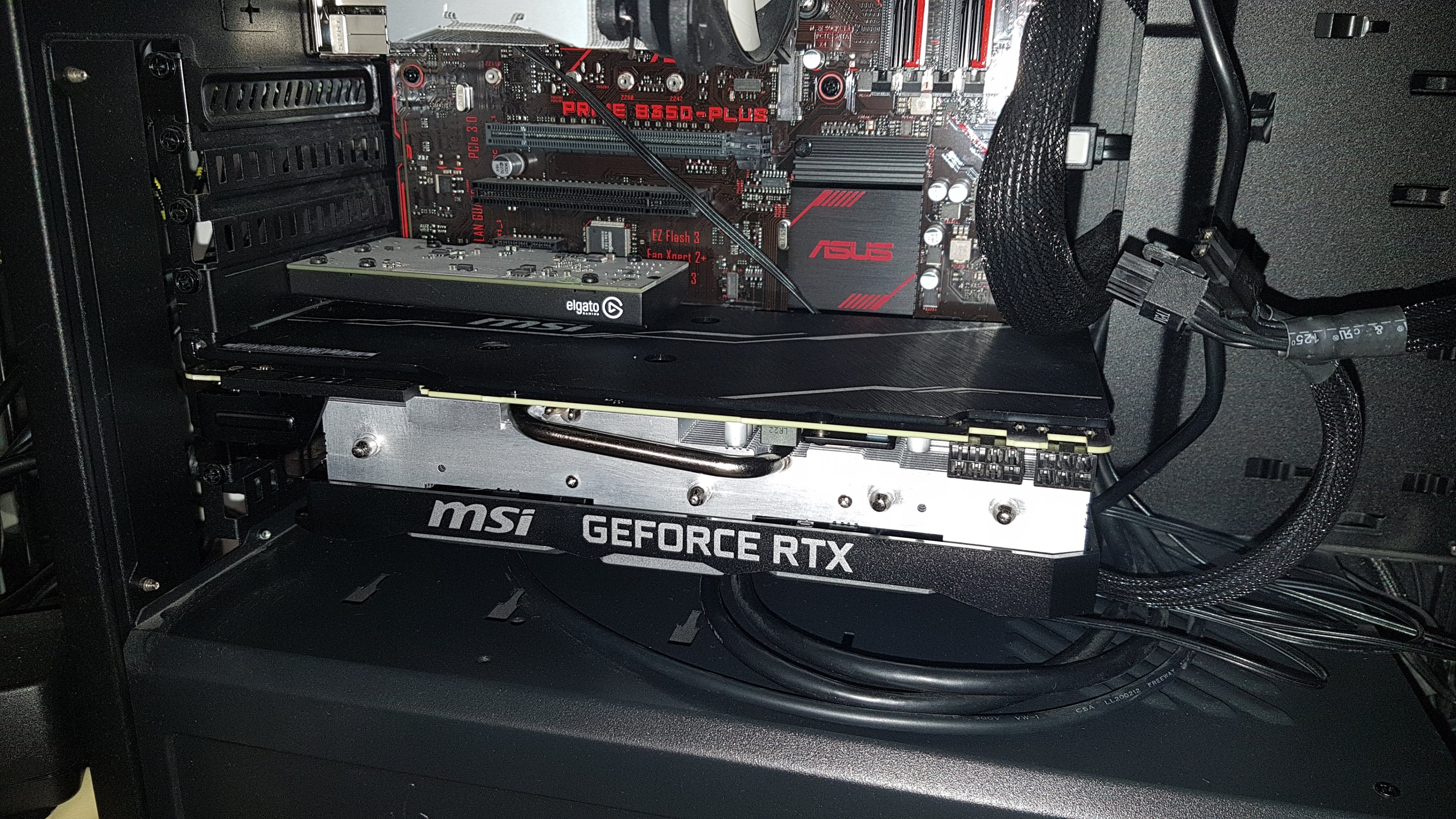

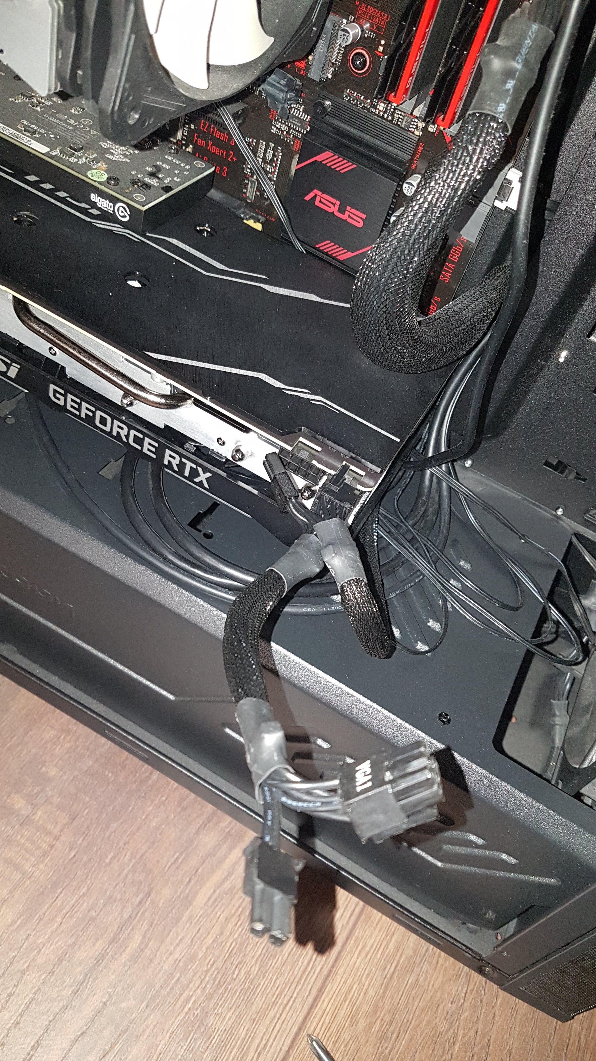

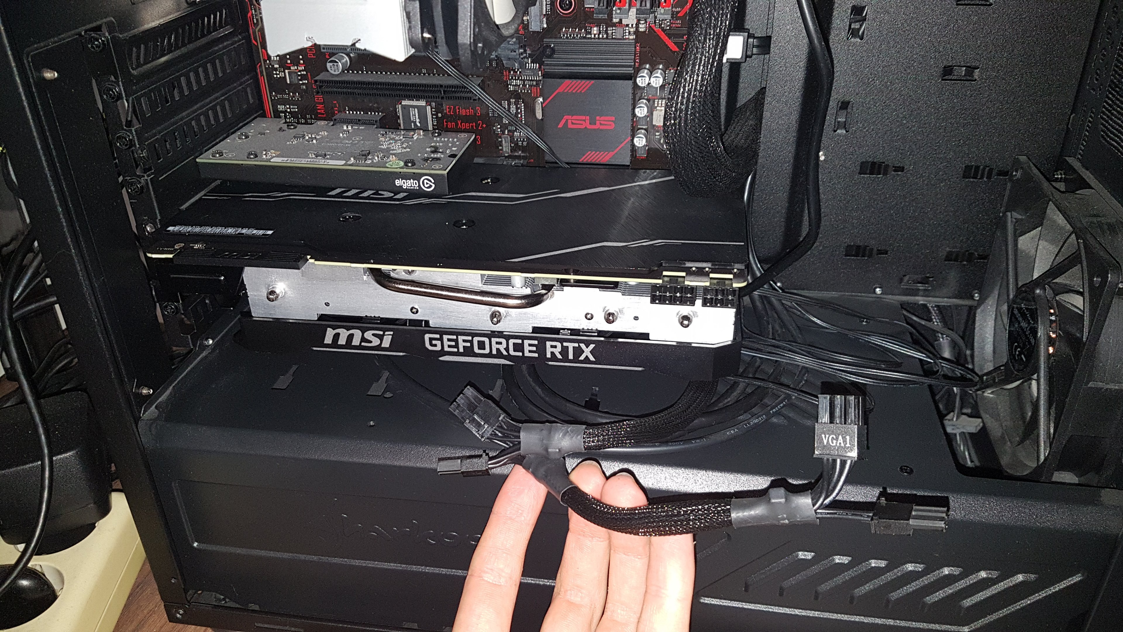

So hab nun ein paar Fotos gemacht.
Ich glaube ich stecke den Stromanschluss Falsch rein, oder das Netzteil ist veraltet und hat die entsprechenden Stecker garnicht. (2017)
Habe auch den "Fehlercode" mal aufgeschrieben der beim Einschalten auftaucht. " Please power Down and connect the PCIe PowerCables for this Graphics Card"
Du musst auch den 8-Pin einstecken (den 2-Pin mit dem 6-Pin am Ende des Kabels kombinieren)

Ich glaube eher dem Bild als irgendwelchen Vermutungen...
Wenn das Netzteil zwei 8-Pin Stecker hat sollte die Karte damit zumindest starten.
