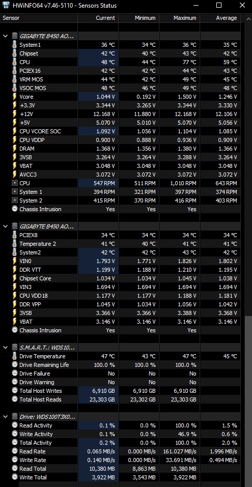

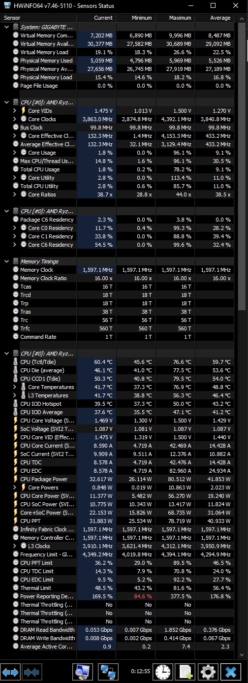

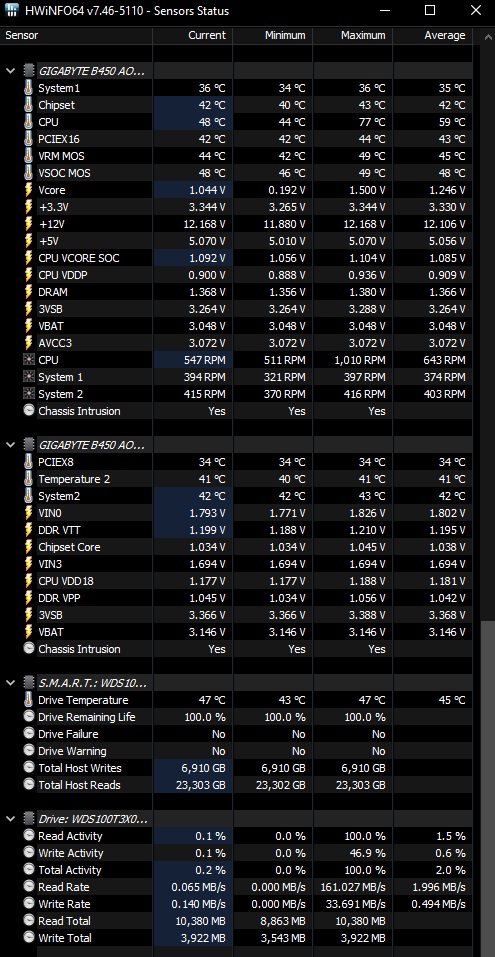

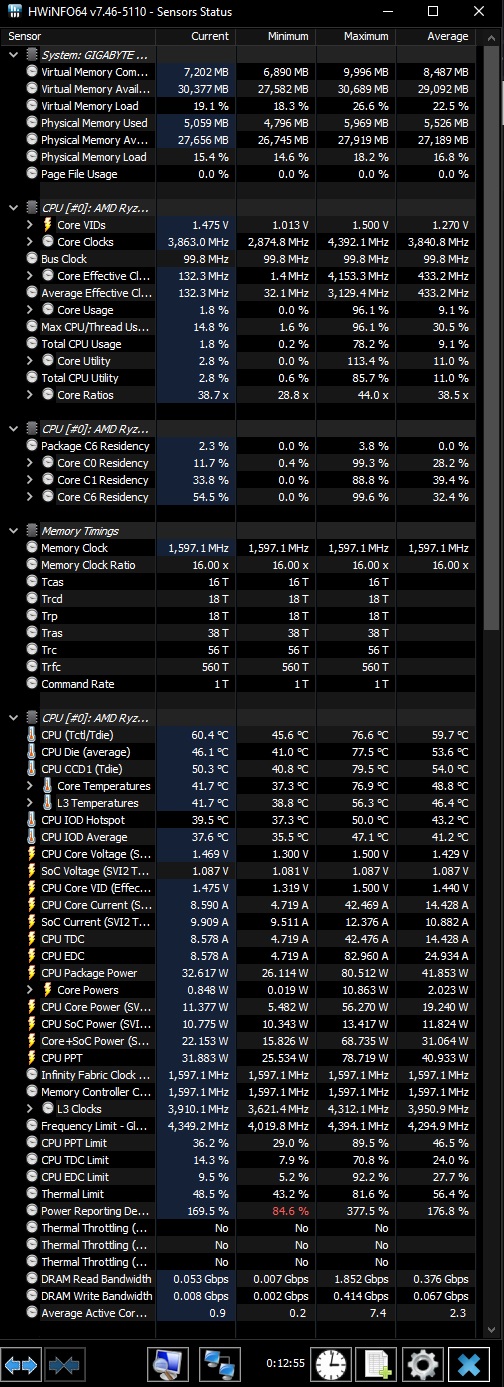

  • HWINFO Firestrike logging.CSV

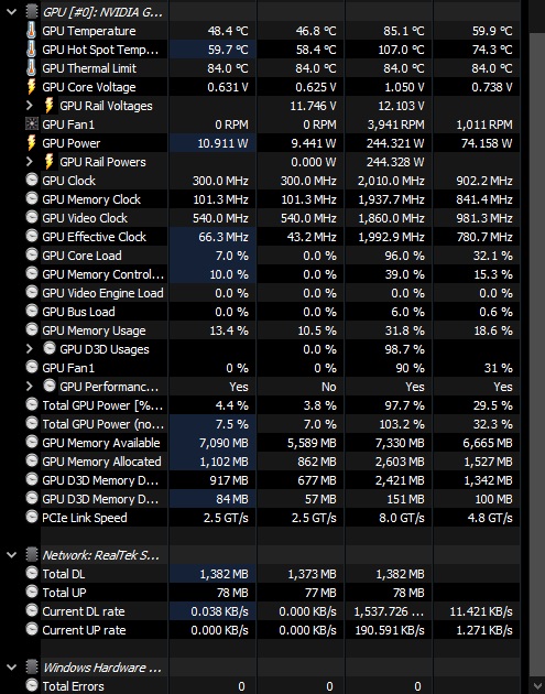

Was mir nicht so gut bei der Grafikkarte gefällt sind die Temperaturen ( GPU ~ 85 °C und der "Hot Spot" wird mit 107 °C ausgelesen ).
An der Stelle würde ich z.B. die Wärmeleitpaste erneuern ( Arctic MX-6 ist gut dafür geeignet und günstig ).
Falls du es selber machen kannst bzw. jemanden kennst der dir dabei helfen kann, dann macht es als erstes.
