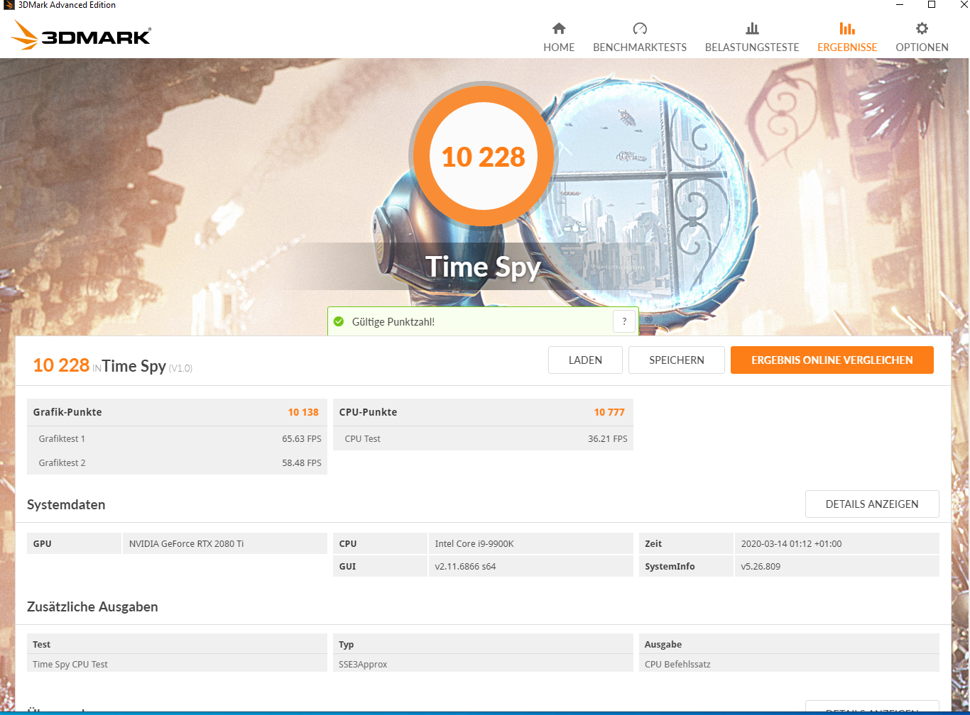

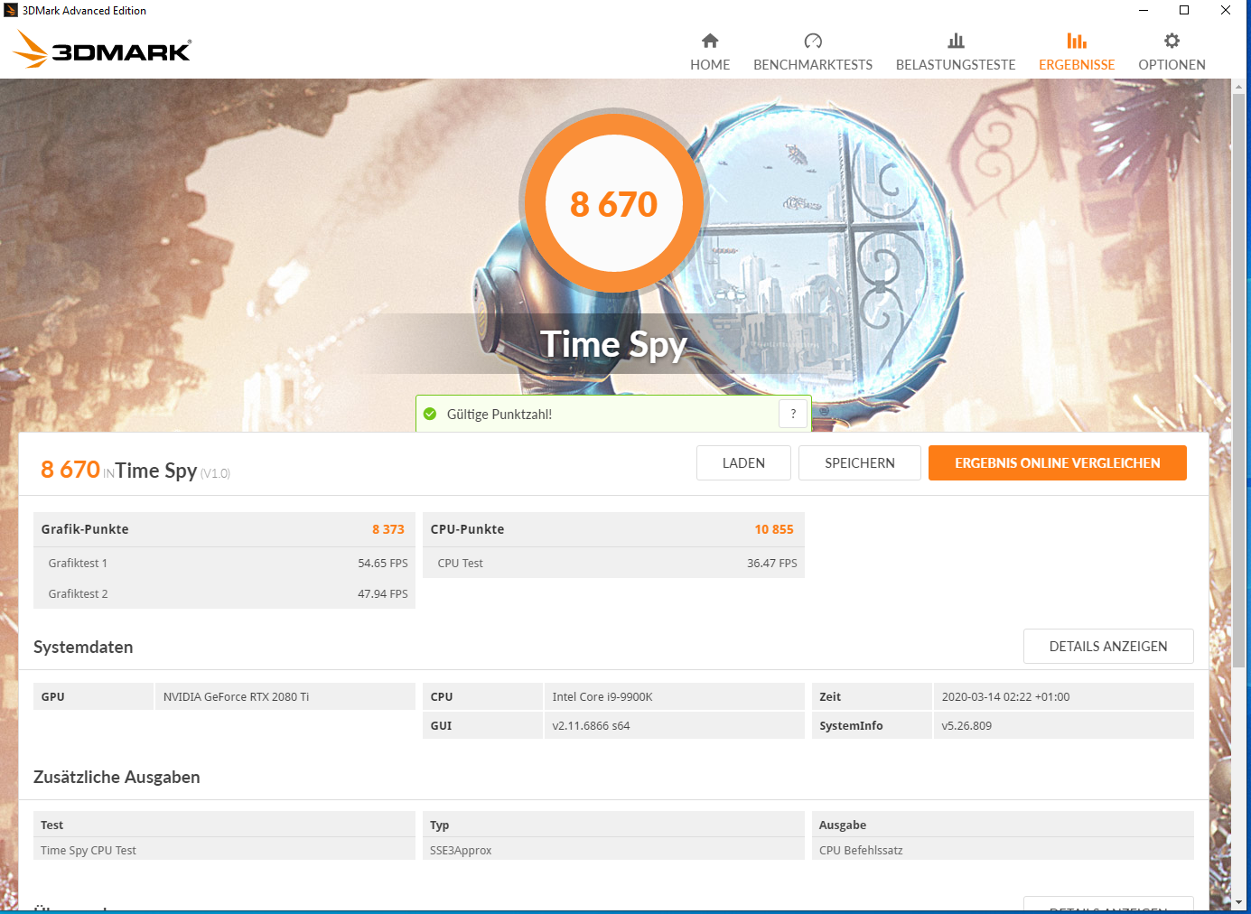

Ich hab jetzt Windows neu aufgesetzt und lasse jetzt ein 3dMark durchlaufen. CoD dauert eine Weile. Runterzuladen :x.

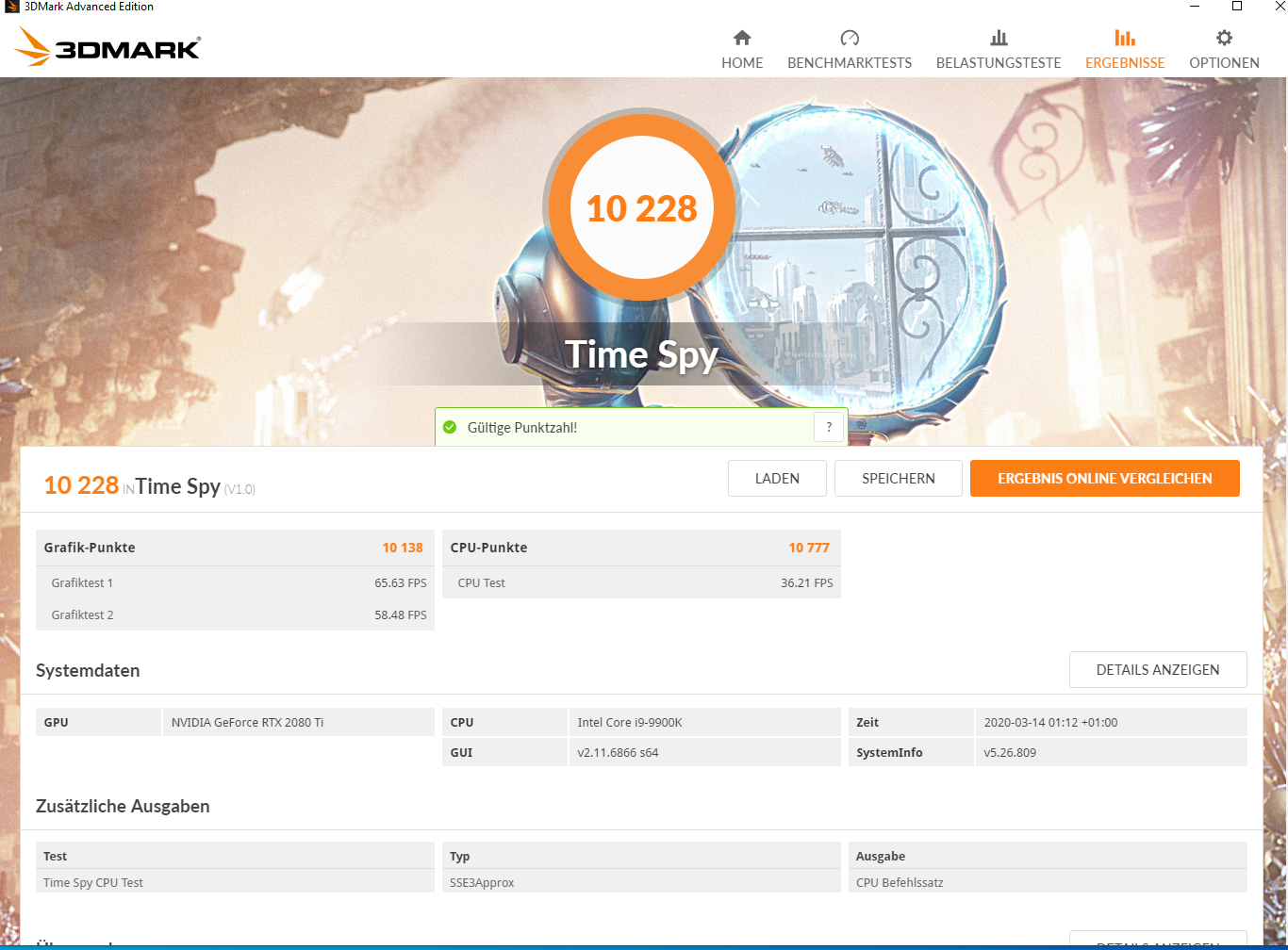

Edit: Ergebnis im Anhang + Userbenchmark: https://www.userbenchmark.com/UserRun/25451748 zum Kotzen! alles umsonst..

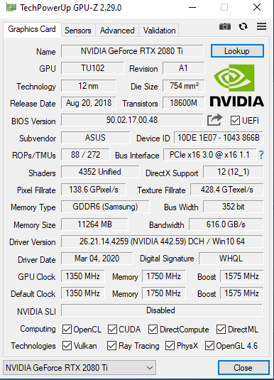

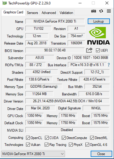

mach mal ein Screenshot von GPU-Z
Vsync und alles andere deaktiviert beim Benchen?
Kann auf den Link nicht zugreifen.

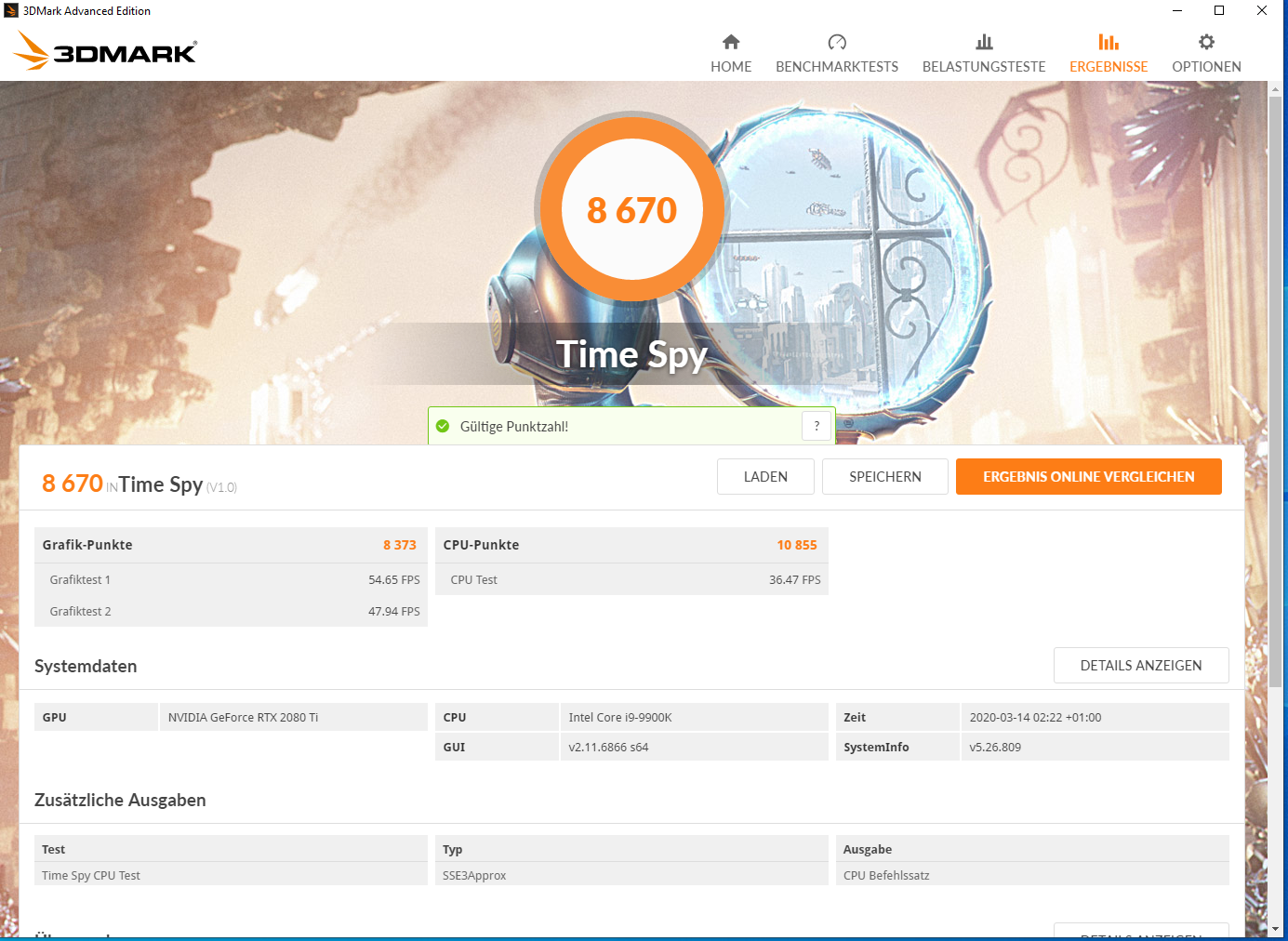

Erneuter 3dMark test....
Powerlimit hab ich zu Test zwecken komplett hochgedreht.
ich war mit der GPU permanent im 1750mhz bereich.

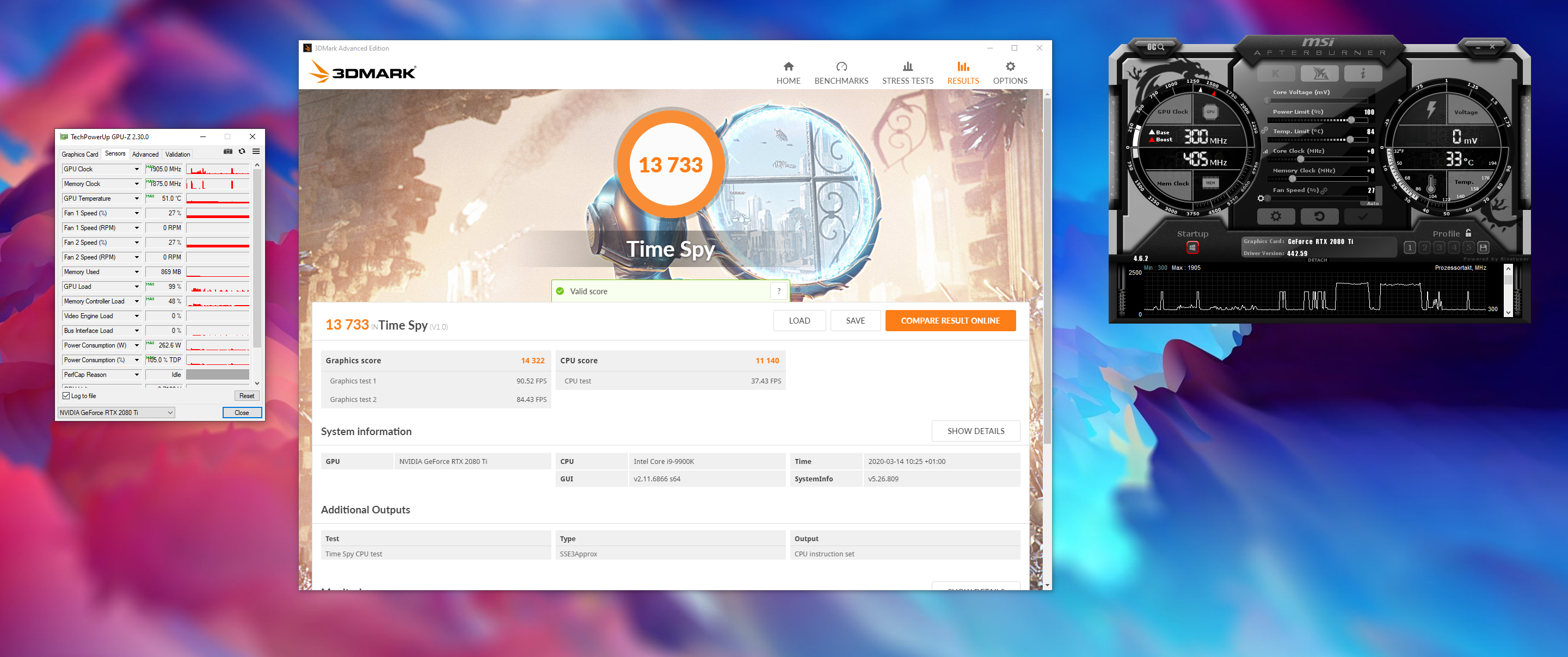

Software als Ursache haben wir jetzt echt ausgeschlossen. @Projectlimit Bitte lass doch mal GPU-Z und/oder Afterburner bei Timespy mitlaufen und poste mal die Graphen. Mich würde mal die Power Consumption interessieren. Die Taktraten sind ja viel zu niedrig und die Temperaturen für die gelieferte Leistung relativ hoch (@Hollymollyman sieht man in den Videos, die er hochgeladen hat).
Vielleicht ist der BIOS auf der Grafikkarte corrupt oder sowas. Mit NvFlash könnte man das BIOS neu flashen, aber da würde ich vorher mit Mindfactory sprechen, bzgl. Garantie.
Ich hab jetzt auch nochmal Timespy laufen gehabt auf Stock Settings (i9 9900k und 2080ti). Das die Karte bei mir trotz Stock Settings höher boostet liegt daran, das sie unter Wasser einfach kühler bleibt, aber erklärt lange nicht die Diskrepanz im Graphics Score:

in meinen Augen sind Boost Raten der Gpu viel zu niedrig.
Wenn Du mit Video und Bilder machen Probleme hast nimm einfach das Handy und poste diese dann mit diesem.
Viele Grüße
Ps: Im Hintergrund ein Video aufzunehmen verfälscht zum Schluß auch Deine Punktzahl.
Ich muss mich korrigieren.
Laut Techpowerup hat seine Karte das aktuelle BIOS.
Auch die angegebenen Boost Raten der Gpu stimmen mit den Angaben überein.

@Vanish_79 Das Ding ist, selbst wenn eine 2080ti nur auf 1700-1800 Mhz boostet und mit Standardspeichertakt läuft sollten bei Timespy weit über 10k Graphics Score (beim TE sind es ca. 8.300 bis 11.000) rauskommen.

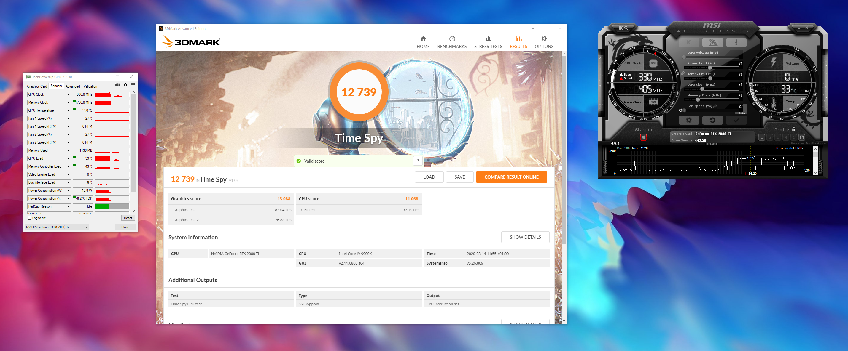

Ich hab's mal mit 74% Power Target laufen lassen. Damit kommt meine 2080ti bei 1550 - 1650 Mhz raus und kommt trotzdem auf 13.088 Punkte im Graphics Score:
Wäre die Karte von eBay oder Wish und nicht von Mindfactory, würde ich echt vermuten das wäre eine 2070, die sich als 2080ti ausgibt. Aber das müsste eigentlich GPU-Z oder HwInfo auch anzeigen können (als "FAKE").
