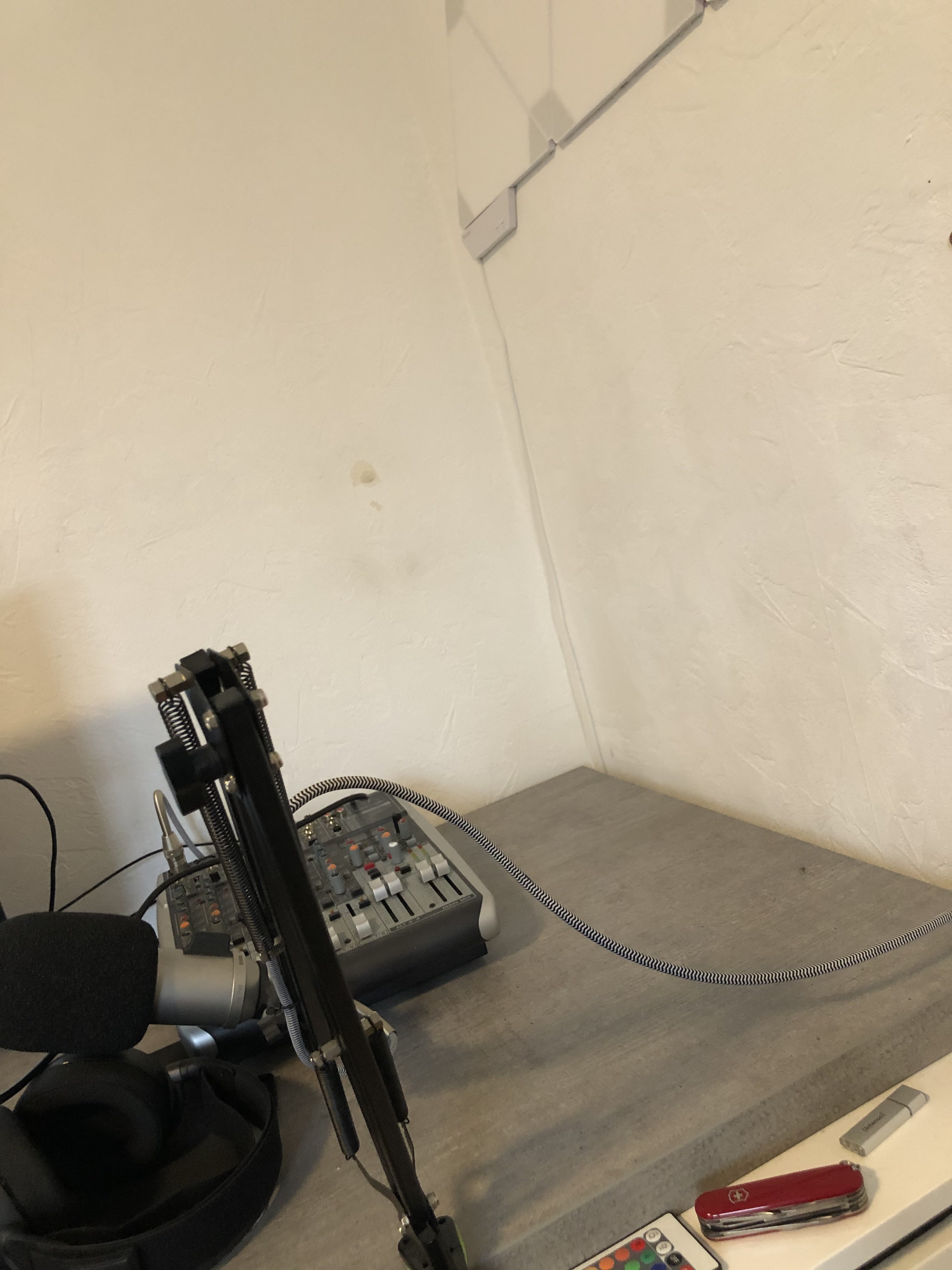

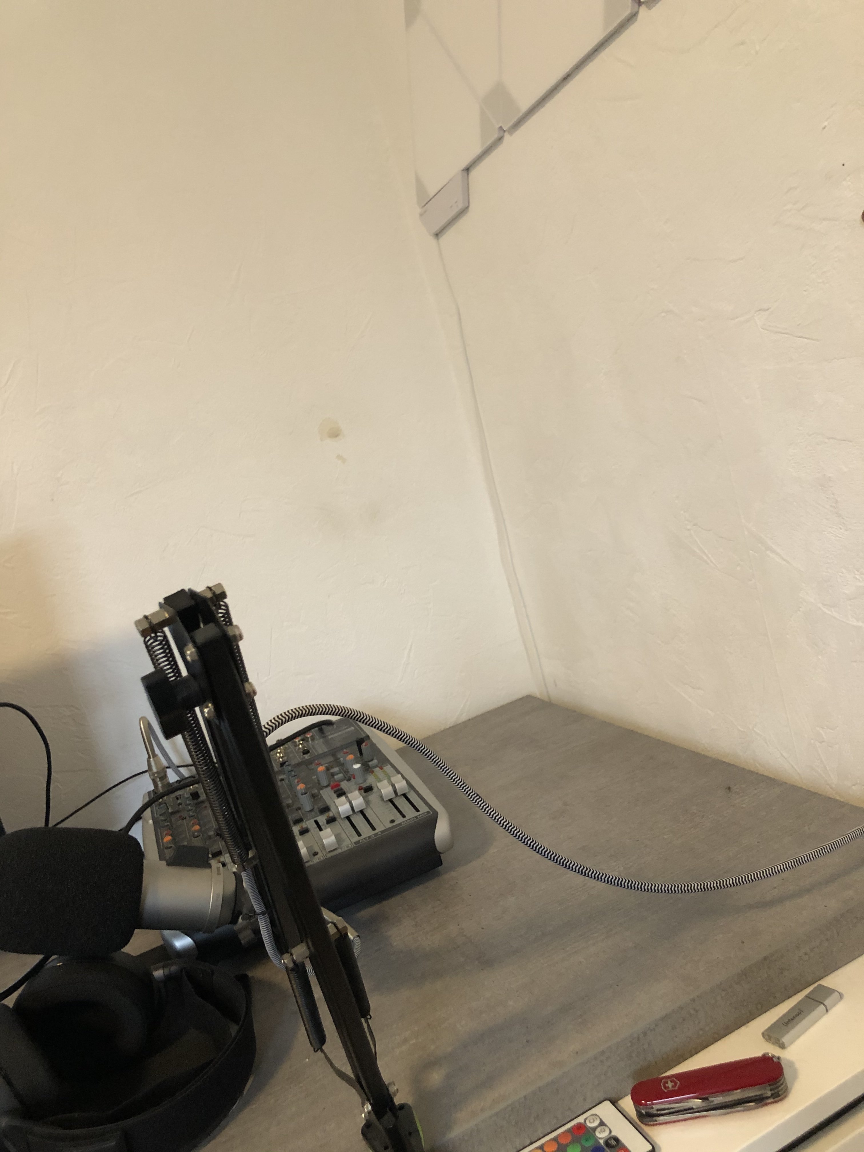

Mach mal bitte ein Foto von dem Ort wo dein PC normalerweise steht, vielleicht kriegt der keine Luft, oder bekommt die warme Luft nach hinten nicht raus.
Möglich, dass da eine Schutzschaltung greift, auch wenn ich in der Form noch nie was ähnliches gelesen habe.
Ja aber momentan, steht der pc im Flur und hat genug Kalte Luft und genug zum ausblasen.
