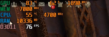

Die Grafikkarte taket mit 1920 Mhz, obwohl der Boost bei 1800 Mhz liegen soll und der normale Takt bei 1545 Mhz. Könnte es etwas damit zu tun haben? Diesen Takt bzw. irgendwas zwischen 1800 und 1920 hat die Grafikkarte quasi instant, wenn ich irgendwas starte.
Hier eine Momentaufnahme des OSD von Riva Tuner Statistic aus einem Spiel von gerade:
