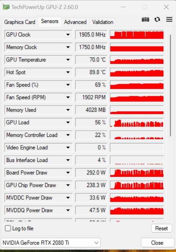

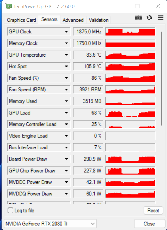

@LiniXXus Hey,
also ich glaube das ist nicht ganz normal. Der Takt ist doch viel zu hoch? Und Hotspot bei 106 Grad auch oder?
Perfekt, das habe ich benötigt, um mehr dazu aussagen zu können. Takt ist in Ordnung, daran liegt es nicht. Kannst du zusammen mit dem Powerlimit ja herunterstellen. Das geht mit dem Afterburner auch.
Jetzt kommt die Rechnung: 105,9 - 83,6 = 22,3 °C.
Als Differenz zwischen Hotspot und GPU Temperatur.
Der Hotspot fällt höher aus, wenn was mit der WLP oder dem Kühler was nicht stimmt. In deinem Fall wird es aber eher die Wärmeleitpaste sein, die nach so langer Zeit ausgetrocknet sein wird.
Diese Differenz sollte idealerweise um die 10 - 15 °C betragen und mit 22,3 °C liegst du darüber. Das ist jetzt nicht schlimm, denn du könntest es einfach dabei belassen und damit leben oder auch die Leistung mittels Afterburner etwas herunterfahren, aber wenn du jemanden kennst, der deine Grafikkarte aufschrauben kann, wäre es auch nicht verkehrt die Wärmeleitpaste auszutauschen.

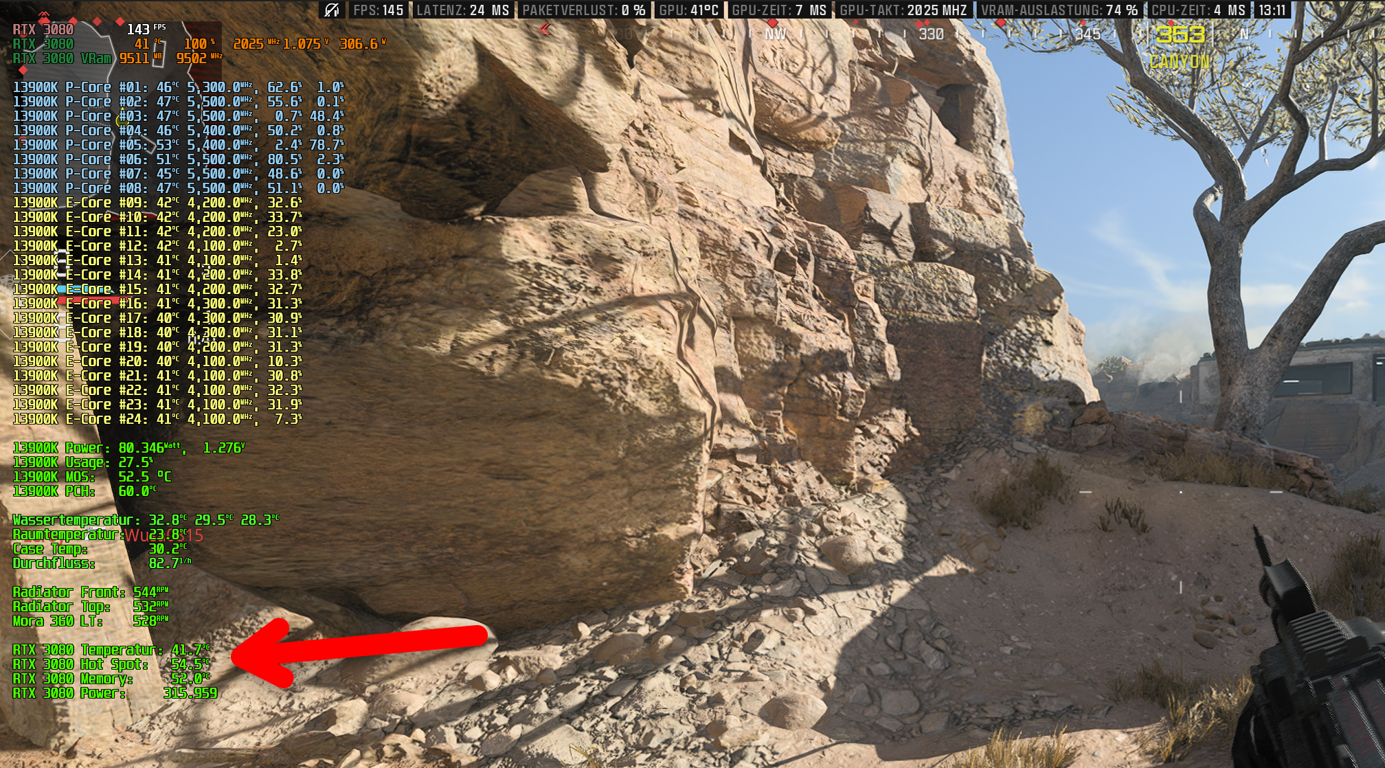

Ich zeige dir mal als Vergleich ein Screenshot aus einer meiner Spiele.
54,5 - 41,7 = 12,8 °C Delta.
Meine Temperaturen aber nicht als Vergleich nehmen, da ich eine Wasserkühlung verbaut habe.

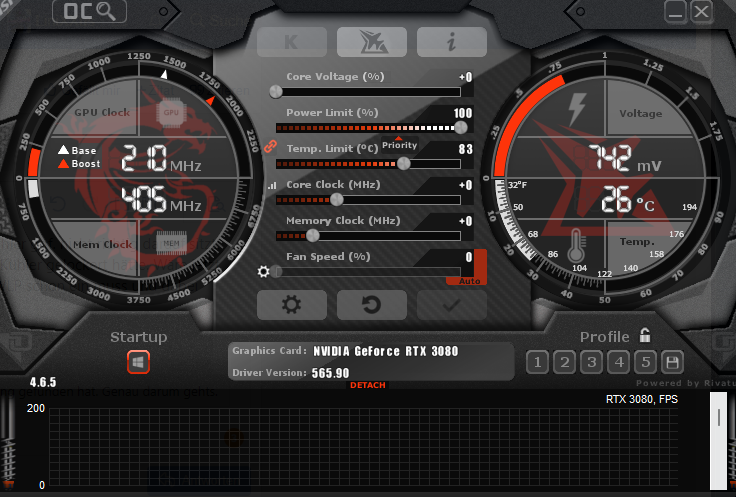

Es geht hierbei nur bis die Grafikkarte zerlegt wird und sollte auch keine Dauerlösung sein!

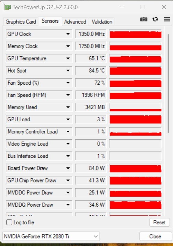

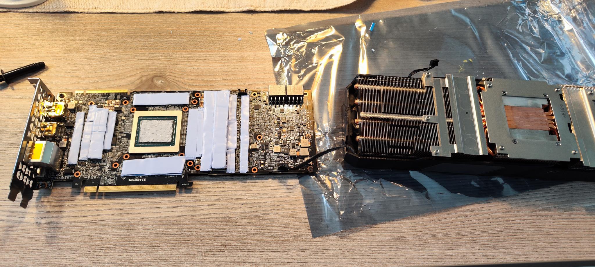

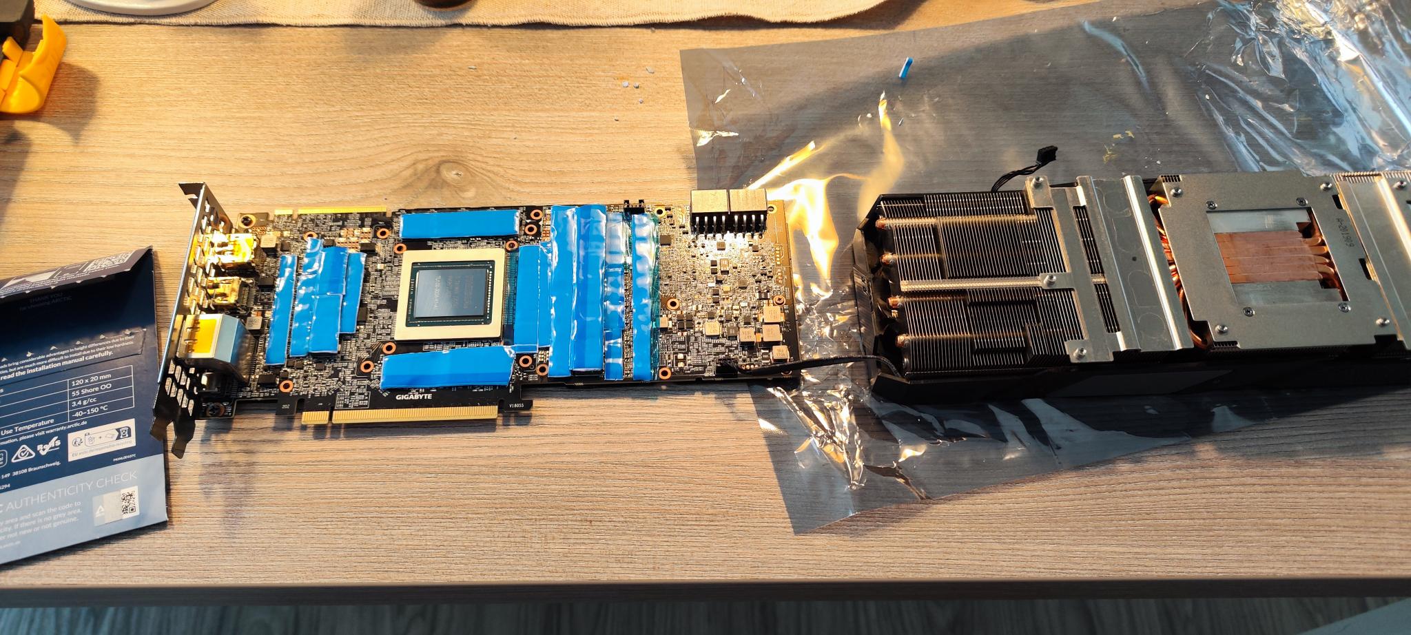

@LiniXXus Hey,
ich wollte mich noch einmal melden.
Ich habe die WLP der Grafikkarte jetzt erneuert und bei der Gelegenheit auch die Wärmeleitpads.
Die Temperatur ist ein bisschen besser geworden, aber wohl noch weit von "gut" entfernt.
Außerdem, man sieht es auf dem GPU-Z Screenshot, habe ich regelmäßige "Einbrüche", die ich vorher auch schon hatte. Wie als wenn die Grafikkarte für kurze Zeit ganz abschaltet, in dem Moment habe ich für ca. eine Sekunde auch ein Standbild.
Leider irgendwie gerade alles andere als zufrieden stellend. :(
Jetzt gerade lief es mal "normal" ohne diese Ruckler.
Maximaltemperatur waren 81 Grad. (Das sieht man auf dem GPU-Z Screenshot nicht, weil ich dafür das Spiel minimieren musste)
So würde es tatsächlich gerade noch funktionieren. Die Lüfter drehen erst bei 85 grad so auf.
Was mich allerdings dann doch nicht hoffnungsvoll stimmt ist die Tatsache, dass es aktuell recht kalt ist und ich spätestens im Sommer denke ich wieder vor dem gleichen Problem stehen werde.
Außerdem treten die Ruckler, wie im Post vorher beschrieben, scheinbar dann doch sporadisch auf. Ich kann die Ursache jedenfalls gerade nicht feststellen.
Noch ein Nachtrag:
Jetzt gerade ging die Grafikkarte wieder in diesen Lüftermode, immer mal wieder für kurze Zeit. Ab 82 Grad.
Die Differenz zum Hotspot ist meist 20-22 Grad.

Es könnte sein, dass die Pads zu dick sind und wie ein Abstandshalter fungieren.
Du kannst aber jetzt, nachdem sie etwas gelaufen ist versuchen, die Schrauben nochmal etwas nachzuziehen. Denn die Pads sind mittlerweile warm gelaufen und die Bauteile haben sich etwas hineingedrückt. Mit dem nachziehen drücken sie sich noch etwas rein. Der Kühler setzt sich ja und dann lassen sich oft die Schrauben noch ein klein wenig nachziehen.
Oft verbessern sich dadurch die Temperaturen.
Weil der Kühler besser aufliegt.
