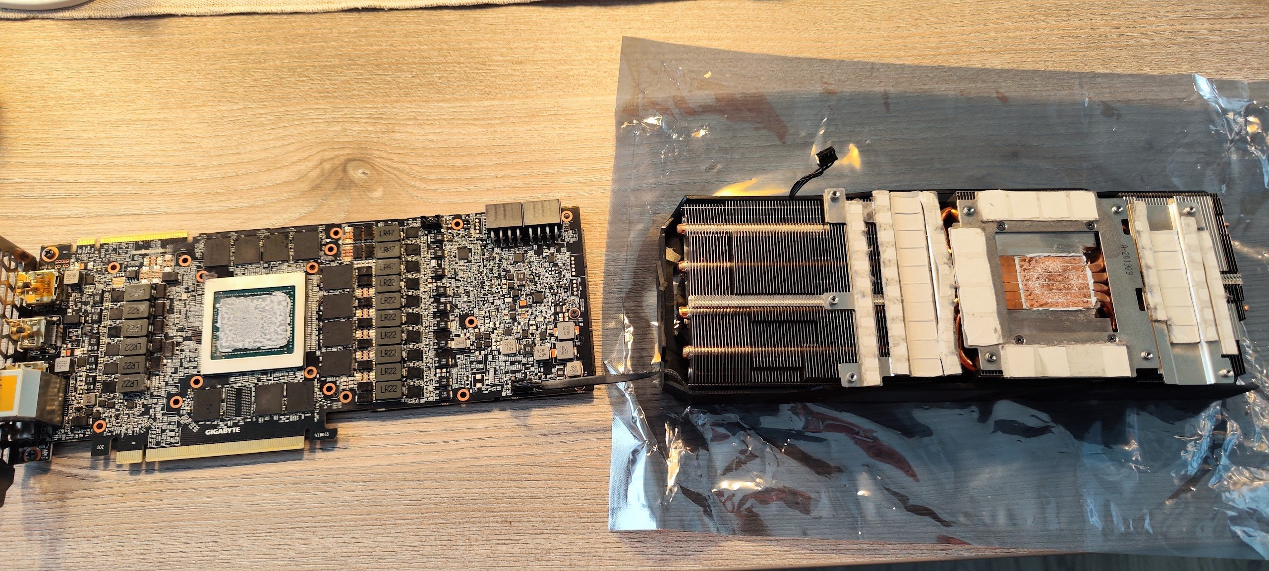

RTX 2080ti seit letzten Update heiß
da ist aber sehr viel wärmeleitpaste drauf
Paste ist ganz schön reichlich und die Pads sind teilweise ganz schön dick (doppellagig?!). Aber wenn du's abgemessen hast und es den vorherigen entspricht ist alles gut.
Temps sind in Ordnung (für das Custom) und auch die Lüfterdrehzahl sieht wieder normal aus.
Die Einbrüche in der Leistungsaufnahme (=Runtertakten) passieren in welchem Szenario? Welches Spiel? Vielleicht gerätst du in ein CPU-Limit in dem Moment? Der 9900k ist natürlich nicht mehr taufrisch, sollte aber in den allermeisten Fällen noch genug Schmackes haben.
@Dandelion Hallo zusammen,
so sah das vorher aus. (Siehe Bild)
Ich werde die Schrauben versuchen noch etwas fester zu ziehen (wobe ich die schon am Anschlag hatte)
Falls das nicht hilft, werde ich es nochmal aufmachen und dann die Paste erneut auftragen und etwas weniger nehmen. Es war jetzt schon nicht sooo viel, ich habe vorher ein leichtes X gemacht und das dann verteilt.
Ich werde auch versuchen, das Phänomen mit den Aussetzern nachzustellen - es war nicht auf ein bestimmtes Spiel fixiert, sondern ist allgemein aufgetreten.
Die Pads sind 1mm dick, wie auch die vorherigen.

Falls du sie erneut zerlegst, zeig dann Bilder davon wie sich die Pads eingedrückt haben.
Sind die alten Pads alle gleich dick gewesen?

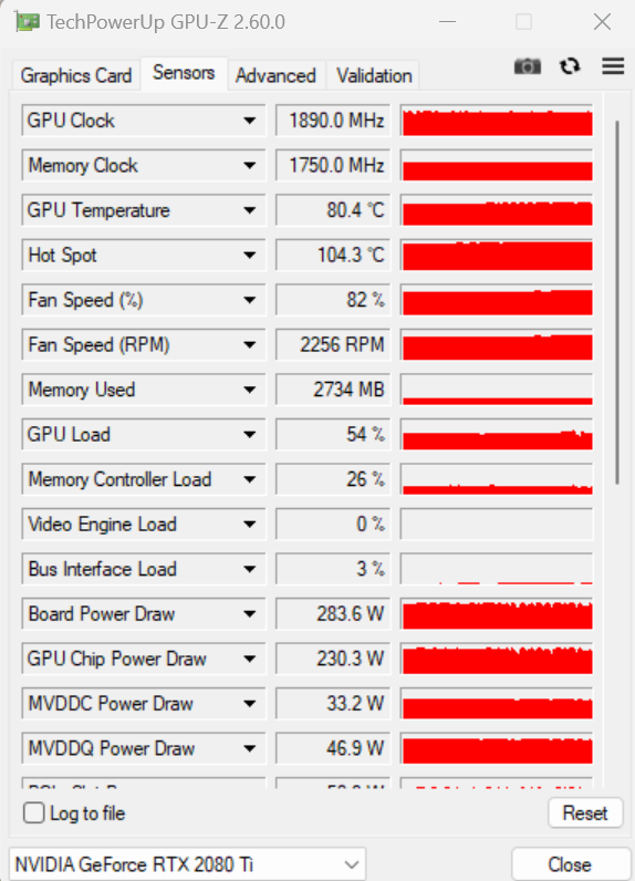

@LiniXXus Daran hatte ich jetzt leider nicht gedacht - ich habe sie aber gerade nochmal aufgemacht, die Wärmeleitpaste komplett entfernt und noch einmal mit einem Tropfen in der Mitte aufgetragen. (nicht viel)
Das hier ist das Ergebnis. Leider auch total ernüchternd.
Hast es leider verschlechtert.. Hotspot ist auch zu heiß. Vorher wars in Ordnung.

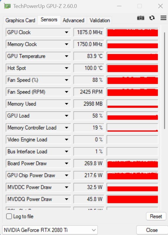

ich wollte mich noch einmal melden.
Meine Grafikkarte hatte zwischenzeitlich Abstürze bei 75 Grad, weshalb ich sie nochmal aufgemacht habe und die Wärmeleitpaste erneuert habe. Dazu habe ich eine uralte Paste verwendet, die ich noch gefunden hatte, weil ich sonst keine mehr hatte.
Und was soll ich sagen, seitdem läufts. Ich kann locker bis 85 Grad hochgehen und die Lüfter drehen nicht auf 100%.
Reaktionen: frames p. joule
Ja weil der Hot Spot niedriger sein wird als vorher, die GPU Temperature ist für potenzielle Abstürze und die Lüftersteuerung relativ uninteressant.
