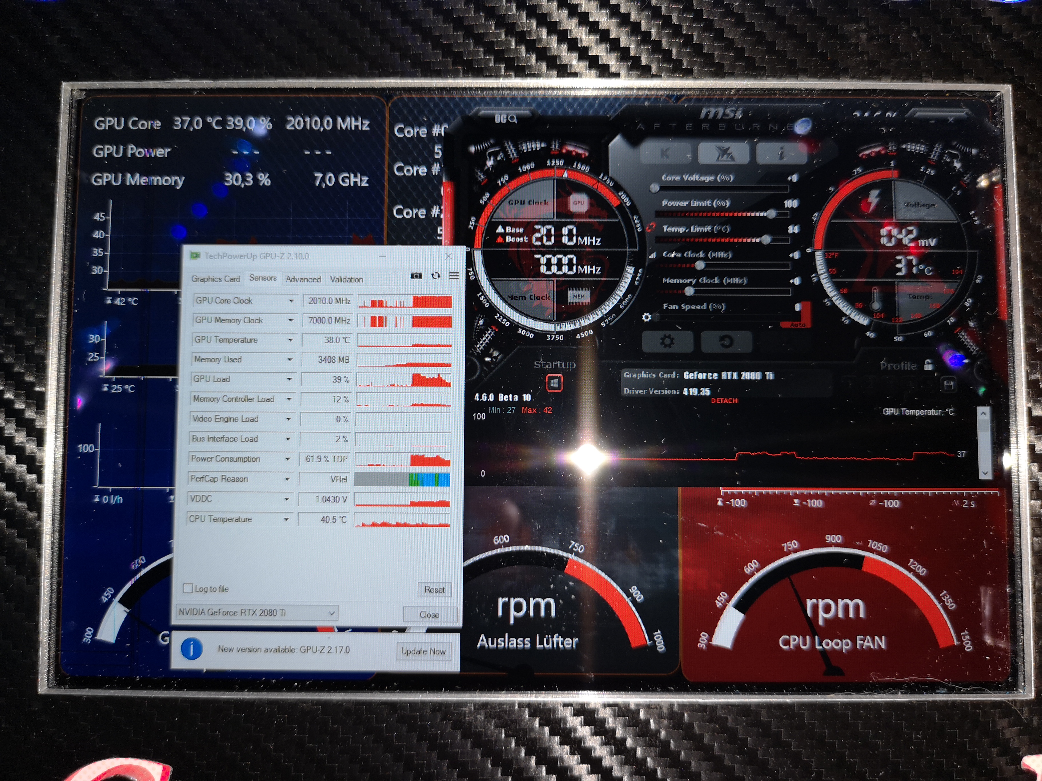

So fertig, 40 minuten gespielt
The Division 2 liegt bei 55 Grad in WQHD und 4k bei 60 grad
Vielleicht sind noch zu viele Luftblasen im System, oder weil ich keinen Wasserzusatz drin habe, oder der Kühlblock wurde nicht richtig draufgesetzt, zu viel oder zu wenig Leitpaste. Habs nicht nachgeguckt, war ja fertigmontiert
Ich hätte auchz so mit 50 Grad gerechnet.Aber vielleicht sind die Temps auch normal, keine Ahnung. Jedenfalls kann ich damit leben, die Temperaturen der CPU und GPU sind mir eigentlich nicht so wichtig, wichtig ist für mich die Wassertemp, die darf halt nicht über 45 kommen. Liegt zur zeit bei 36, aber ist ja auch Winter..

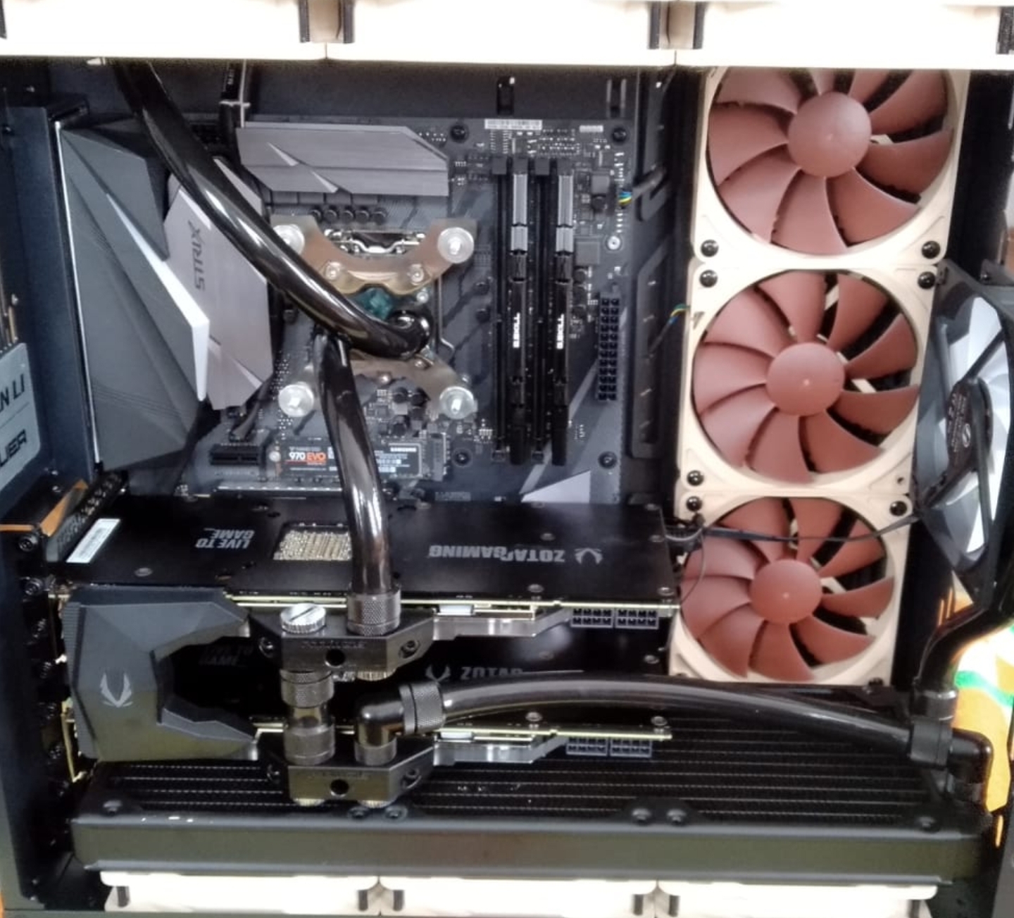

Im Port Royal Bench haben die Grakas 54°C bei 2200Mhz und 24°C Raumtemp sowie 38°C Wassertemp und knapp 800RPM Lüfterdrehzahl. Verbaut sind 3x360ger Radi (HW Labs Black Ice Nemesis LS360 OEM mit Noctua NF-F12).
Nicht besonders kühl für WaKü, aber Port Royal ist ja auch fordernd und es sind 2 2080ti...

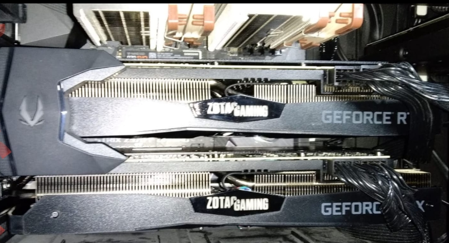

Vorher..... 89°C samt drosseln bei maximaler Lüfterdrehzahl. Nicht verwunderlich wenn man sich das Bild mit Standardkühler anschaut und den (nicht vorhandenen) Abstand zwischen den Karten....
Achjso ok, 3x360er
Dann bin ich im Normalbereich

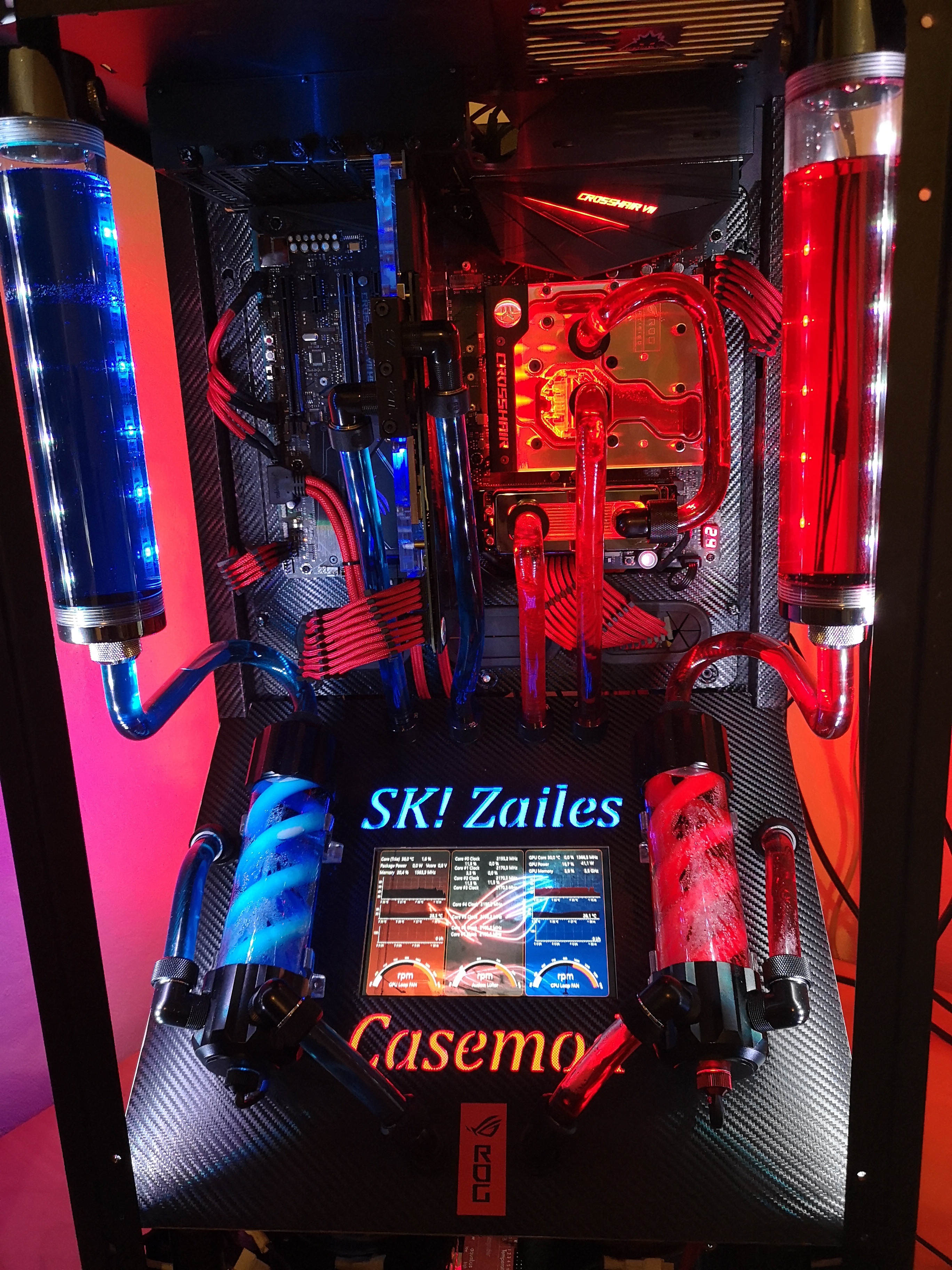

Sie bekommt bei mir einen eigenen 480er Full cooper CPU + RAM haben einen weiteren 480er
Reaktionen: Cardhu

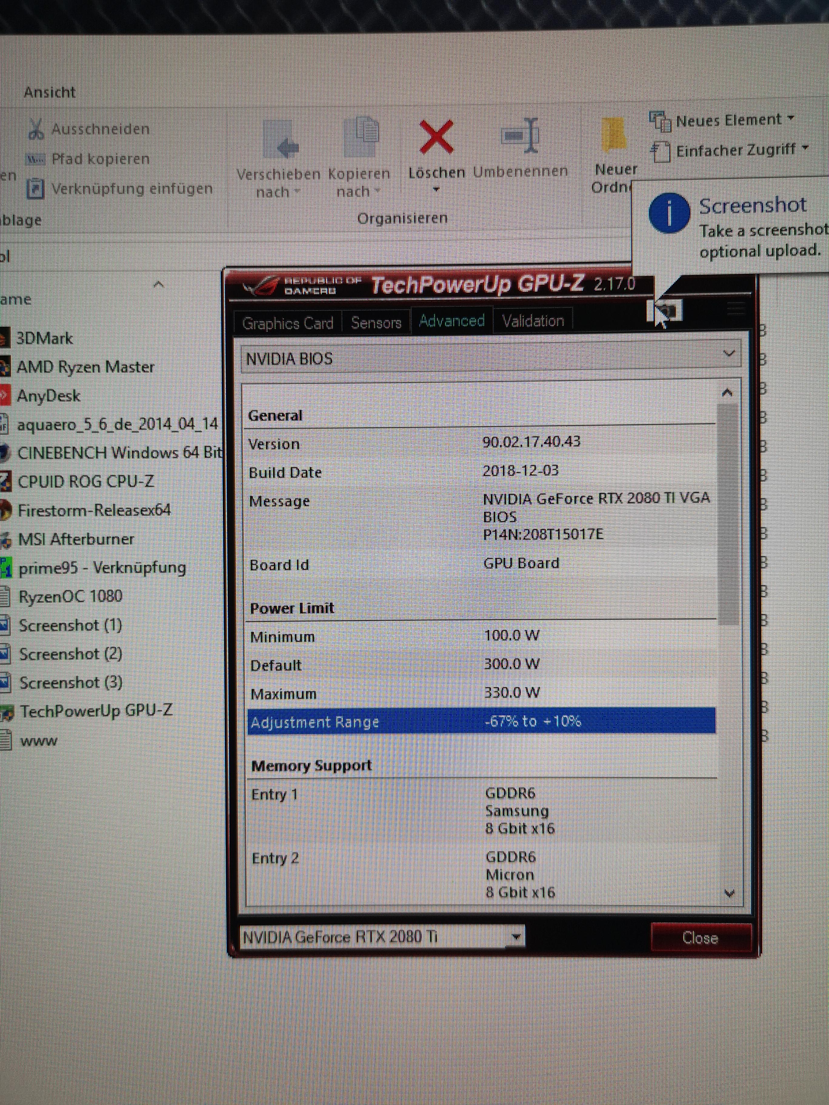

Bei mir gehen nur 10%+ TDP, hast du ein anderes BIOS geflasht
@Zailes.

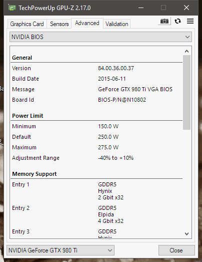

kannst du mal bitte einen gpu-z screenshot posten, wo man das Power Limit der Inno Karte sieht. so wie hier:
würde mich stark interessieren.
danke
Klar, ist halt jetzt auf die schnelle Handy Foto... Und lol ich ging davon aus das sie 250/260W hat xD hatte gestern nacht eingebaut und dann gleich ins Bett...aber 330W ist ja schon eine Ansage
Gerne kein prob, bei techpowerup in der GPU base stimmen sie auch nicht.. Habe dem Deutschen Support aber mal ne Mail mit 2 Bilder geschickt..
