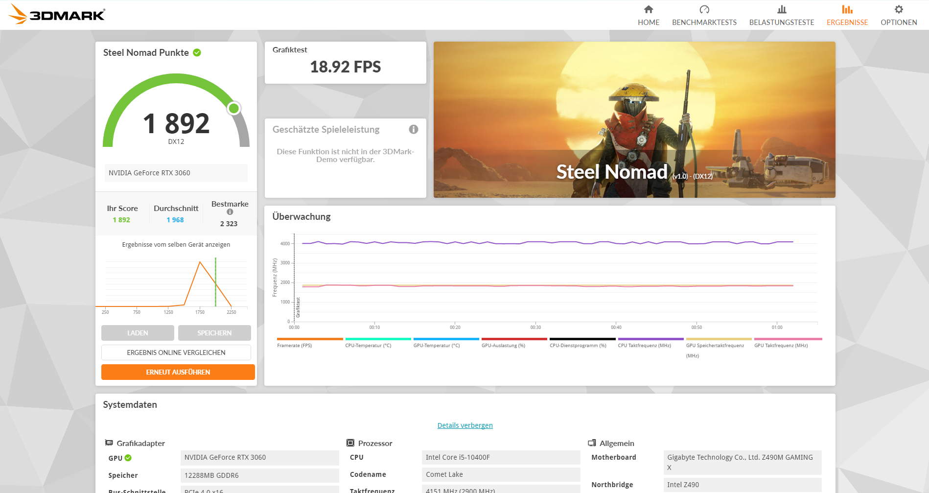

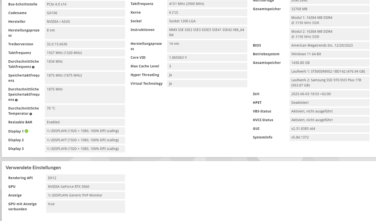

Die Ergebnisse:
score ist doch im normalen Bereich beim Superposition...habn bischen mehr mit der RTX 2070, aber mit bischen tweak schaffst auch über 7000k...taktet also normal..vielleicht hast du einfach vsync an bei anderen Sachen?

Beim 3D mark scheinen GPU und CPU normal zu takten dem screenshot nach. Guck mal in den Energieoptionen, im Nvidatreiber und auch im bios nach allen Optionen, die Energie sparen, C3/c6 states und dieses ganze Gedöns, schalt das alles ab oder stell es auf normal/Höchstleistung.

Der 3DMark sieht bei dir "normal" aus.
Ich hatte ca 60 Punkte mehr mit meiner 3060.

Ansonsten, hardwaretechnisch scheint dein System i.O. zu sein, sonst hättest du ja viel schlechtere 3DMark-Ergebnisse. Kannst ja mal noch deinen CineBench R23 bzw. CineBench 2024 Wert hier mit der Computerbase-Datenbank abgleichen.
