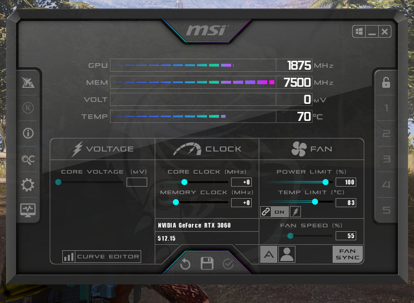

Taktraten, Temperaturen & Auslastungen mit dem MSI Afterburner checken.
Reaktionen: Mister Nice Guy
Mache ich gleich mal.
GPU im Hauptmenü des Games: ca. 75 Prozent Auslastung mit 65 Grad.
Auslastung in game: 95 - 98 Prozent. Temperatur liegt zwischen 68 und 72 C.
Bleibt aber kontinuierlich bei 28 FPS. Selbst mit hohen Settings bin ich bei knapp 50.

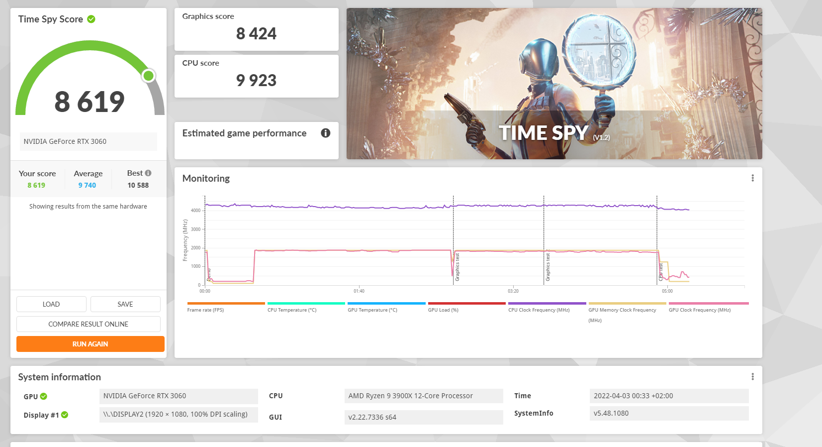

Drewkev schrieb:
Temperaturen & Taktraten hast du dir auch mit dem MSI Afterburner angesehen?

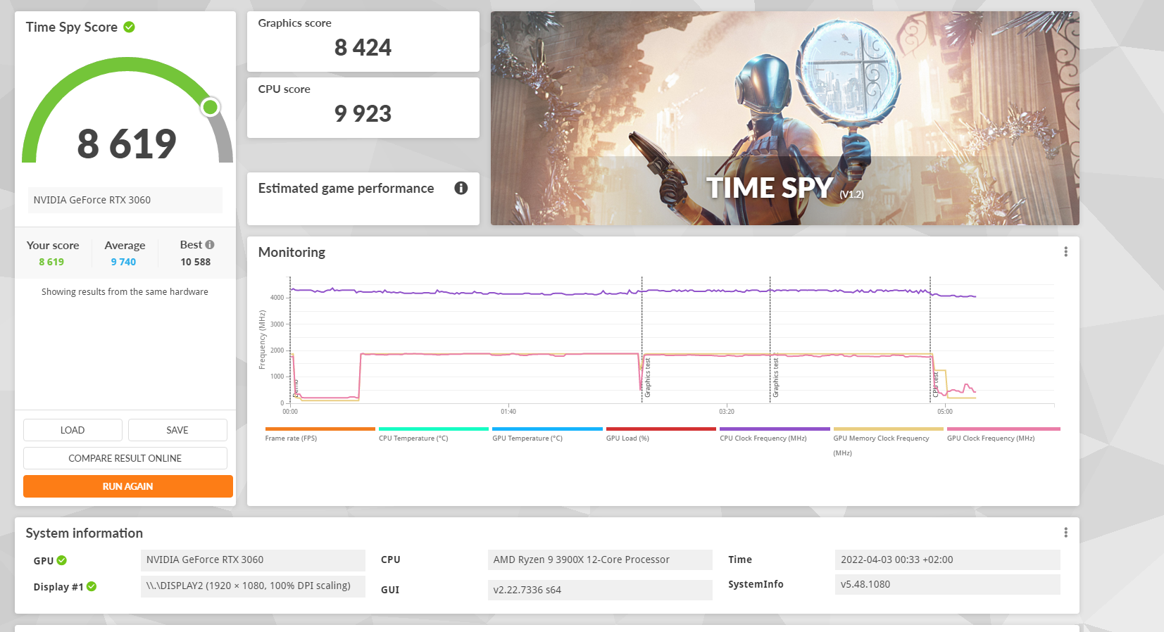

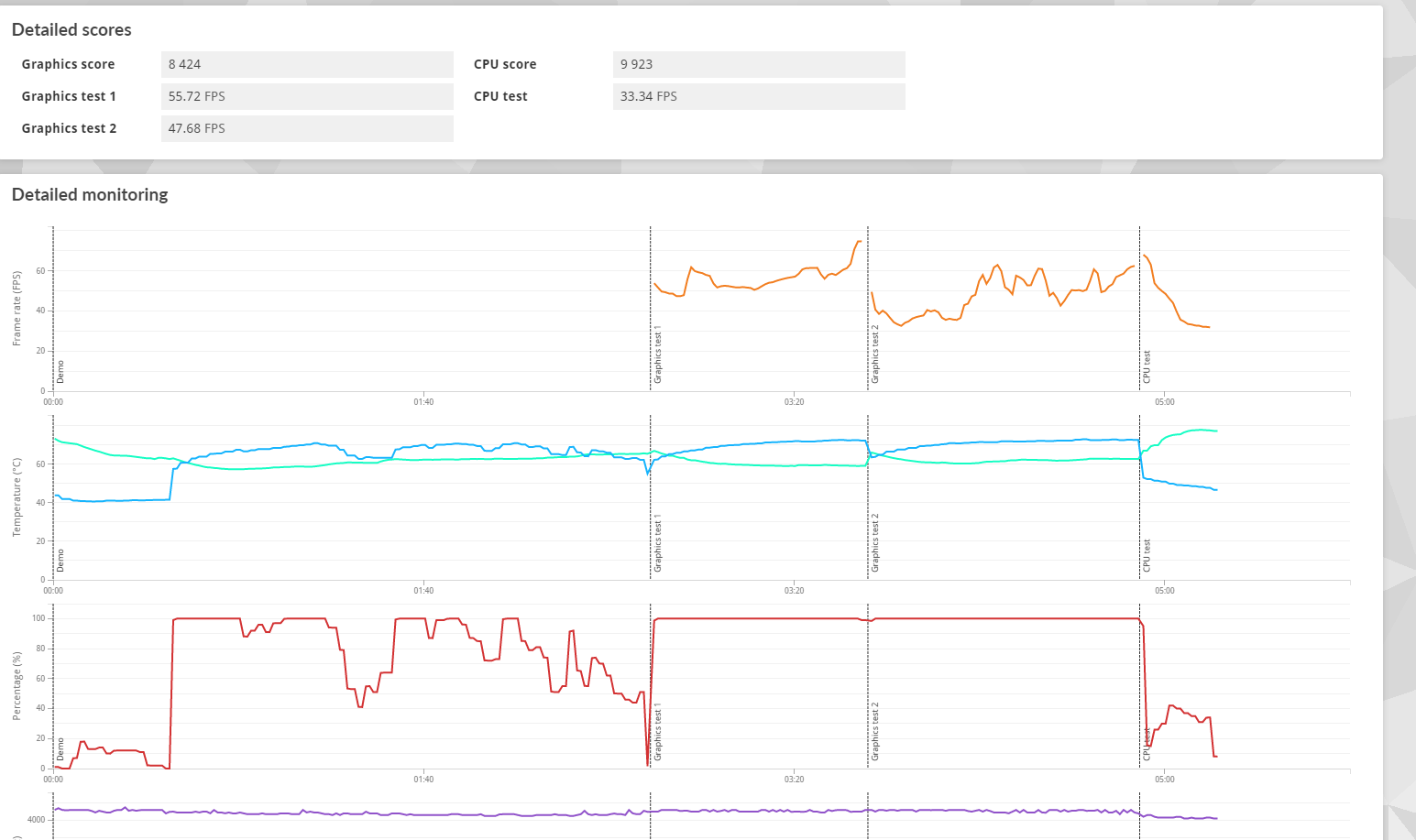

Testweise könnte man einen 3DMark Time Spy laufen lassen.
Und? Lässt sich dadurch erklären, wieso plötzlich statt 110 FPS, 30 FPS in dem Spiel sind?
Nun, deine Hardware scheint die Leistung zu bringen, die es sollte.

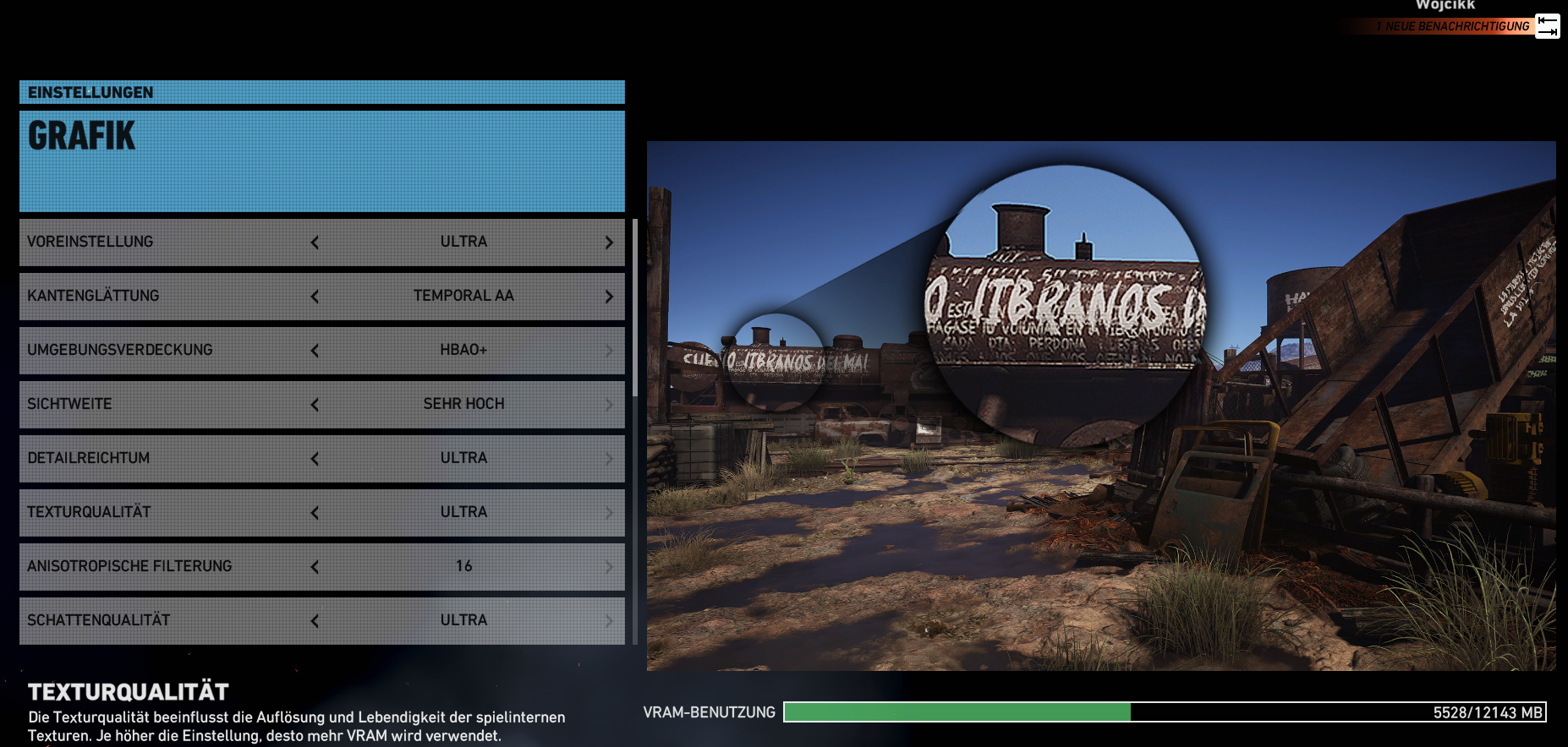

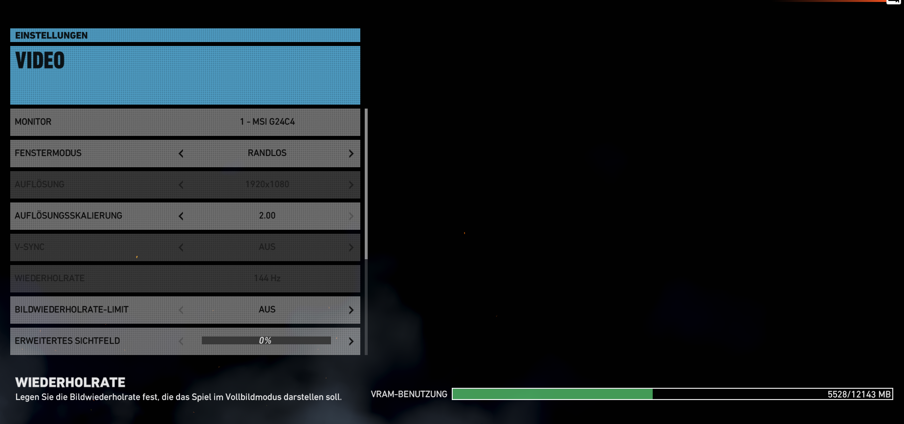

Zeig uns mal die Einstellungen im Spiel selbst. GeForce Experience hast du mittlerweile deinstalliert bzw. jegliche Optimierung darin deaktiviert?
Ja. Habe alles deinstalliert. Wie gesagt, an den Einstellungen wurde nichts gemacht. 1 zu 1 wie vor 2 Tagen. Zumindest wurde nichts von mir verändert. Die 110 FPS kamen mit den "Optimalen" Settings von Geforce Experience. Mir gehts ja nicht um Ultra oder Sehr Hohe Einstellungen. Ich zock das Game weiterhin, so ist es nicht. Aber wenn man innerhalb von 2 Tagen so einen Einbruch beobachtet, will man dem natürlich auf den Grund gehen.
Drewkev schrieb:
Deine Auflösungsskalierung ist auf 2.00...
Ich weiß, das war aber vor 2 Tagen auch so. Das steht in GeForce Experience unter Optimalen Bedingungen so.
