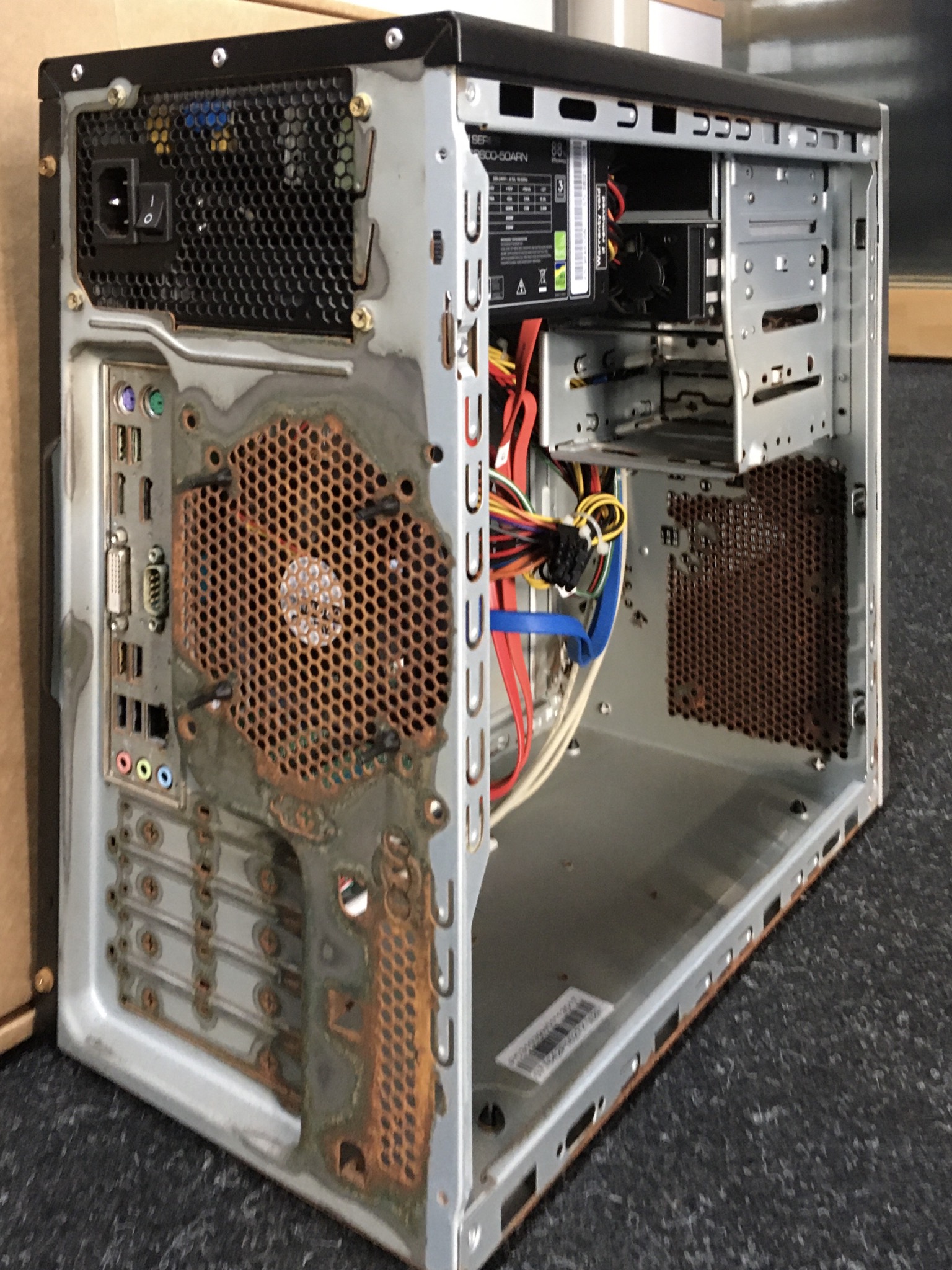

Anbei mal ein Foto von einem PC der ein Jahr zu feucht in Betrieb war (da wo der von den Arbeitskollegen hingestellt wurde, trocknete die Reinigungskraft ihre Feutel….. :/ ). Allerdings noch immer funktionierte obwohl alles an Kontakten korrodiert war
Hutzeliger schrieb:Ich bin ja nicht Dexter aber die Flecken sehen doch sehr nach Tropfen aus die da künstlich hingeführt worden. Mit deutlich Flüssigkeit.
Ich bin der Meinung das wurde durch einen Menschen herbeigeführt.
Eben, es ist nicht möglich das in dem Rechner Tauwasser ausfällt wenn der Rechner die gleiche oder -im Betrieb- eine höhere als die Raumtemperatur aufweist. Egal wie feucht es auch sein mag.coasterblog schrieb:Die Flecken sind auf beiden Seiten! Und auch nur die Grafikkarte wenn ich das richtig verstehe. Und es sieht nicht aus wie Kondenswasser. Als Händler, sei mir jetzt nicht böse, würde ich die Reklamation "überdenken"

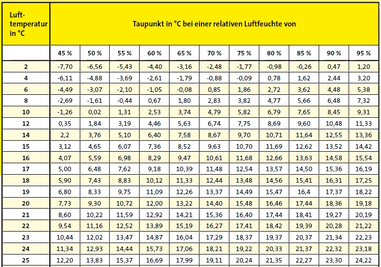

Kondensation kann es da eigentlich nicht geben, dazu müsste der GPU deutlich kühler sein als die Umgebungsluft. Ist der PC aus, dürfte sich die Temperatur am Kühler auf dem gleichen Niveau wie die Raumtemperatur liegen. Schaltest du den PC ein, dauert es keine 60 bis der Kühler bereits eine höhere Temperatur als die Umgebungsluft erreicht haben sollte. Kondensation ist also nur möglich, wenn der PC von einem deutlich kälteren Raum in einen wärmeren Raum transportiert wurde. Anders gesagt, solange du die GPU nicht mehrere Grad (der Taupunkt hängt mit Temperatur und Luftfeuchtigkeit zusammen) unter Raumtemperatur gekühlt wird, was mit einem normalen Luftkühler absolut UNMÖGLICH ist, braucht man hier auch nicht 5 Seiten weiter zu spekulieren ob es Kondensation sein kann. Selbst wenn es so gewesen wäre, bei Wasserdampf ist es ausgeschlossen dass es Kalkspuren hinterlässt. Das wäre höchstens mit Nassdampf möglich, der auch schwerere Partikel mit sich reißt.
Sofern es wirklich ein Wasserschaden ist, dann durch direkten Kontakt mit Wasser. Egal was du hier vermutest oder annimmst oder für unmöglich hältst, andere Möglichkeiten gibt es nun mal nicht.
@Kloin @Senior_Cartmene
Ich kann bestätigen, das es zu 100% kein Kondenswasser ist, das geht physikalisch nicht, habe selber mit Klimaanlagen zu tun. Die einzige Möglichkeit, bei der sich Kondenswasser innen bilden könnte, wäre wenn der Rechner ein gesonderte Zuluft bekäme, die wärmer und nahezu zu 100% mit Feuchtigkeit gesättigt wäre. Also z.B. die Abluft von einem Wäschetrockner.
Und Kalkflecken gibt es bei Kondensation auch nicht. Also ein ganz klares Nein zu Kondensation.
Es gäbe noch eine dritte Möglichkeit, könnten es nicht fetthaltige Rückstände aus der Produktion sein? Und der weiße Belag ist einfach feiner Staub? das müsste man ja merken, wenn es mit dem Finger sehr einfach weggeht ist es wahrscheinlich kein Kalk, sondern ein Fett/Staub Gemisch.
Wenn es haftet, dann ist es wahrscheinlich doch kalk, allerdings glaube ich dann eher an Heinzelmännchen, als daran das es einer deiner Kinder war.

Wir hatten im industriellen Bereich einen ähnlichen Schaden auf Platinen. Der Container war überdeck mit Lüftungsschlitzen, dadurch kam bei sehr starkem Seegang Wasser in den Container. Holzkiste im Container war nicht komplett dicht und die Elektrobauteile nicht richtig eingepackt. Die Flecken kamen dann vom Salzwasser, welches verdunstet ist.
Nur mal so als weitere Möglichkeit.
Nachweisbarkeit für dich ist aber quasi 0.

Kondenswasser scheidet schon desshalb aus, weil in Wasserdampf kein Kalk enthalten ist. Im Prinzip erhälst du ja destilliertes Wasser, wenn du Wasser verdampfst und den Dampf dann an kalten Stellen kondensieren läßt.
Und der Dampf wäre an vielen Stellen im Gehäuse kondensiert, aber sicher nicht an der Grafikkarte, die deutlich wärmer ist als viele andere Stellen.
Der Kalkgehalt vom Leitunswasser muss auch schon sehr hoch sein, damit nach einmaligem nassmachen die Karte so aussieht.
