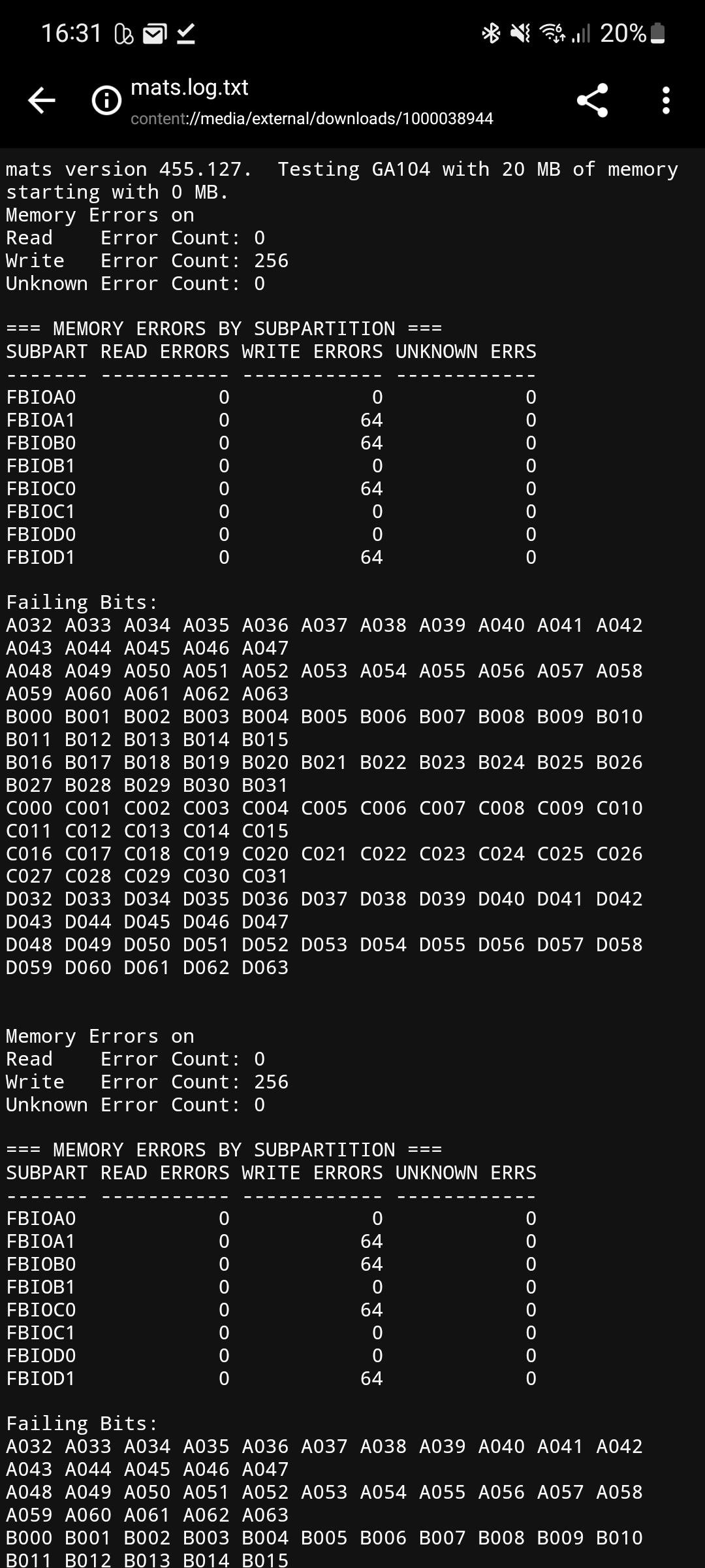

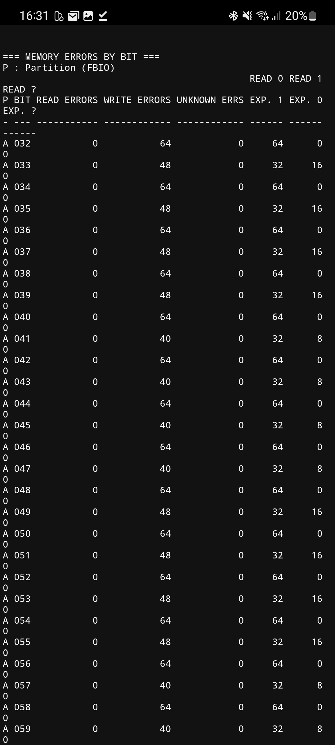

Mittlerweile steht auch fest das der Vram defekt ist nun die frage wo kann man die bausteine bekommen ? Jemand der die austauschen könnte hätte ich
Dann kann er auch die rams besorgen.
Wenn jemand sich fachlich auskennt und alle nötigen Geräte hat, der wird auch wissen, wie man an chips kommt..
Bist du dir sicher, das der, den du da hast, der richtige für ein solches Unterfangen ist?
Das ist nicht mal eben bisschen mit Heißluft draufhalten und gut ist.
Mikroskop, reballing, die passende Schablone, das Zinn, die balls.. Usw..
