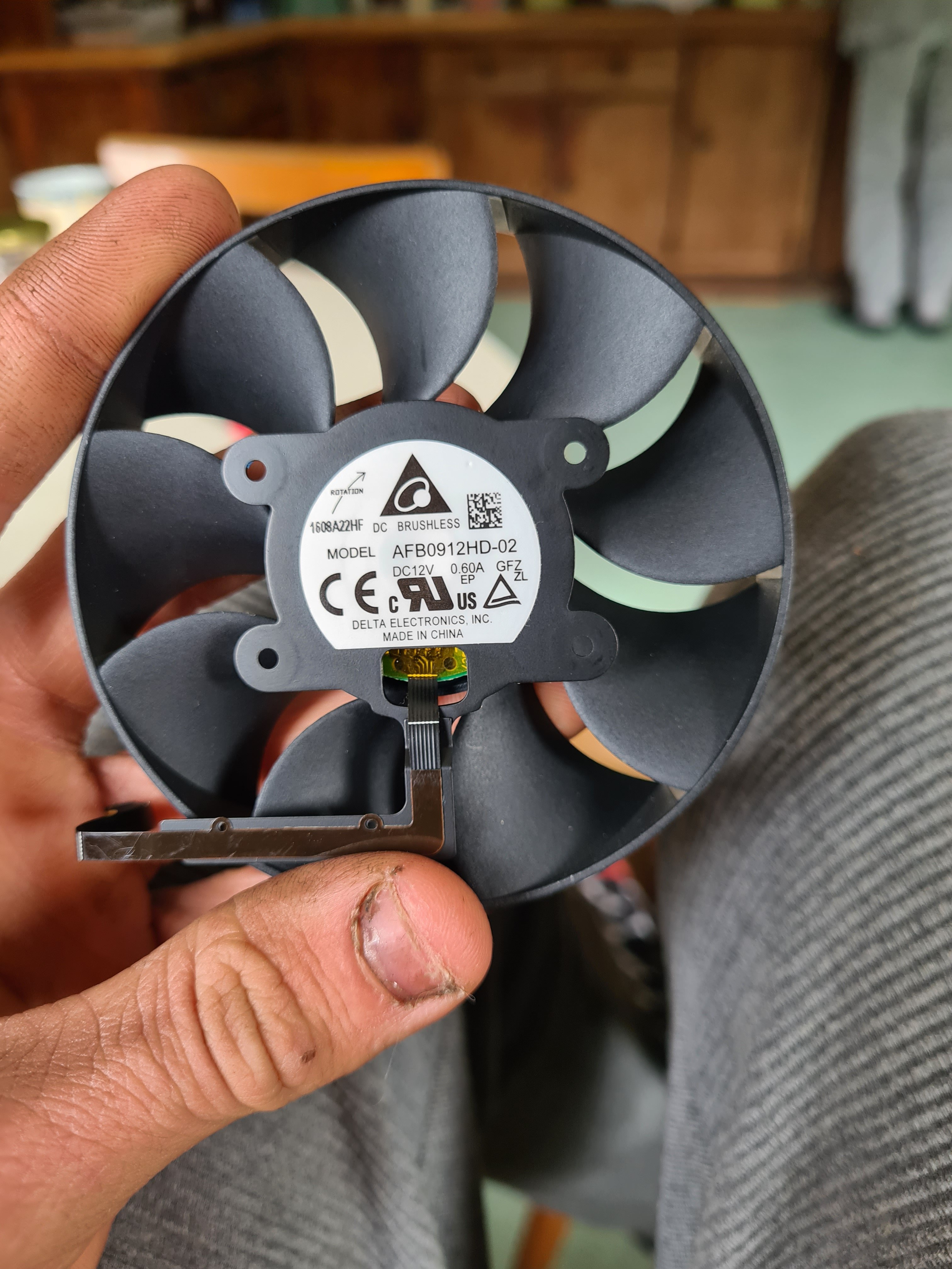

also folgendes.... es dreht sich der hintere Lüfter nicht und wenn ich den vorderen ausbaue und hinten einstecke funktioniert er, sprich der lüfter ist defekt! kann mann denn irgendwo den Original Lüfter nachkaufen? Gewährleistung ist leider nixx da es sich um einen Privatkauf gehandelt hat.

Schau mal auf die Rückseite des Lüfters, da müsste ein Produktcode stehen.
Den kannst Du mal bei Ebay oder Aliexpress eingeben, dann findest Du vielleicht das Modell.
Vielleicht kann mir ja jemand helfen ich finde nichts 😅

Unter der Modellnummer finde ich auch nichts, aber der Link von @Tronix passt ja.
Krass teuer diese Lüfterchen, wird echt mal Zeit, dass die sich auf einen Standard einigen.
