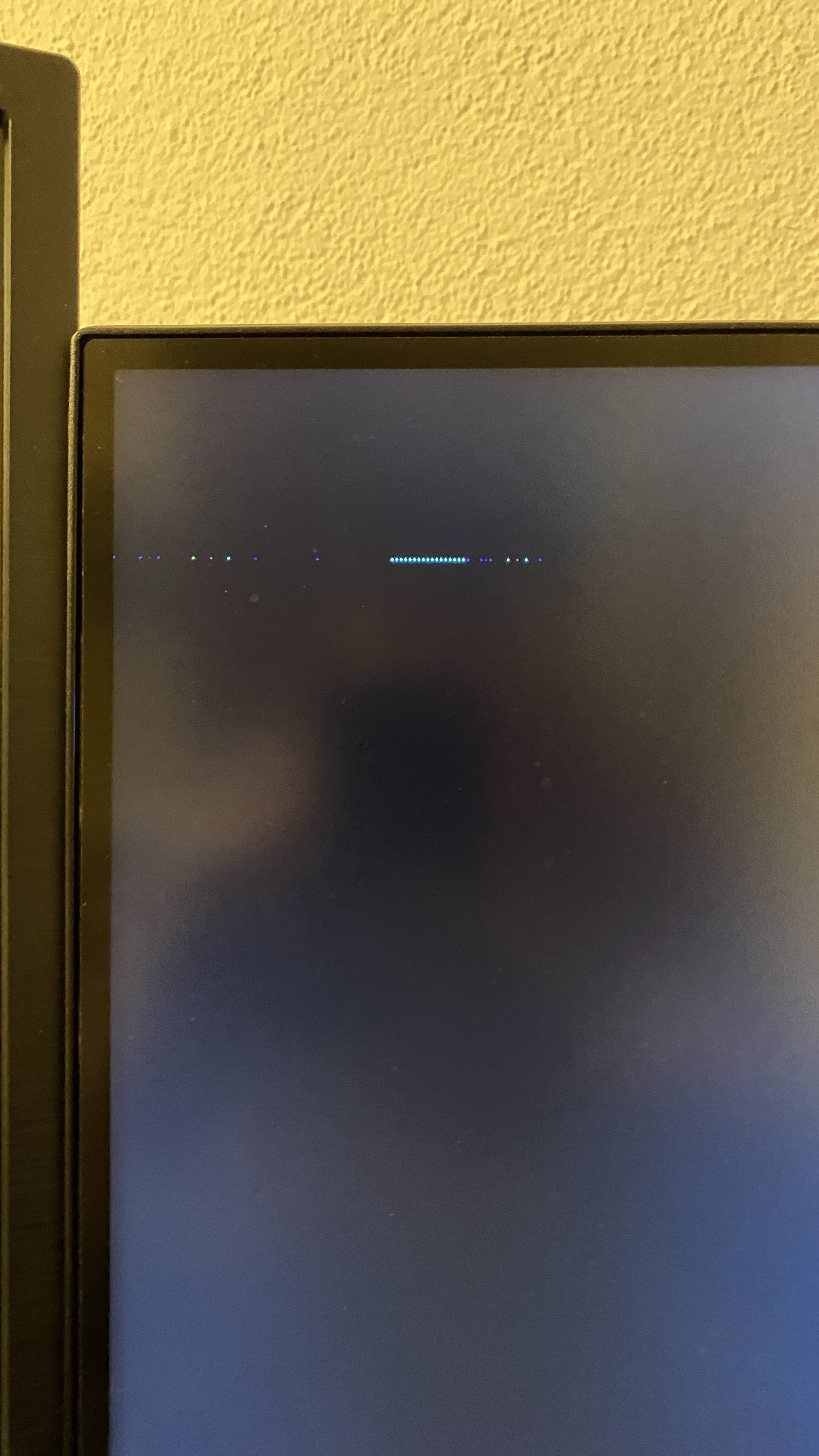

Die 3080 drehte erst voll hoch 350w + anschließend drosselte sie auf 220w und ging nicht mehr über 0.7v. Dabei wurden Taktraten von etwa 1200 mhz erreicht aber auch 900 mhz waren zu sehen. Die Temperatur ging Trotz der Niedrigen vltage und Taktrate auf 82c und offenem Case. Bis dann nach 1-2 Minuten ich auf beiden Monitoren einen Blackscreen erhalten habe und die GPU Lüfter voll aufdrehte. Bis ich den PC per power Knopf ausschaltete.

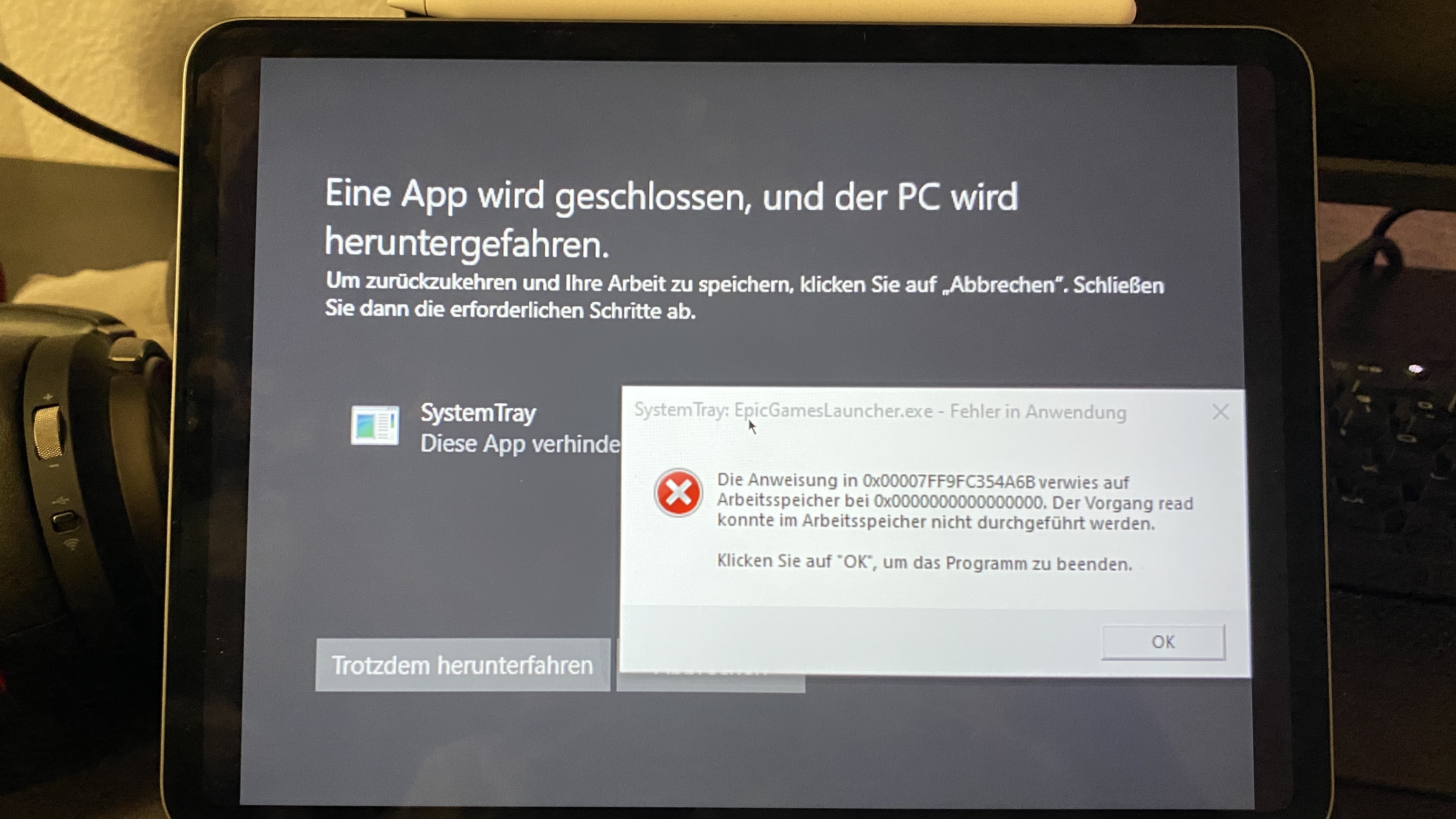

Ich habs dann nochmals versucht und mich diesmal per Remotedesktop verbunden. So konnte ich im Taskmanager sehen, dass unter Leistung keine GPU mehr angezeigt wurde, sobald der Blackscreen auftaucht.
Hab dann mahl GTA V gestartet und hier passierte das selbe nach 2-3 Minuten im Online Modus. Selbes Problem bei F122.
Gestern nach erneutem versuchen, Blackscreen von 3DMark wollte erneut Booten, doch dann kahmen die normalen Bios Logos (Asus) und anschließend sobald der Windows screen kommen sollte blieb alles Schwarz bis auf einen Kleinen Streifen von ca 10cm.

gebraucht ist immer eine Lotterie, vllt war das der Grund für den günstigen preis. für mich sieht das so aus ( Vermutung lediglich) als habe sich die karte verabschiedet. um sicher zu gehen müsstest du das mal in einem neuen System testen. kannst du denn ins uefi rein ?
