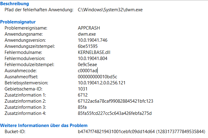

Im Windows Zuverlässigkeitsverlauf kann ich erkennen, dass bei jedem Absturz der Desktop Window Manager abstürzt.
Dies ist der zugehörige Bericht, falls damit jemand was anfangen kann.

Für mich hört sich das nach Netzteil an bzw. nach Überspannung einer "Schiene". Probiere mal zwei Kabel mit je 1x8 Pin.
Da es nur unter Last passiert, ist das die plausibelste Erklärung.
