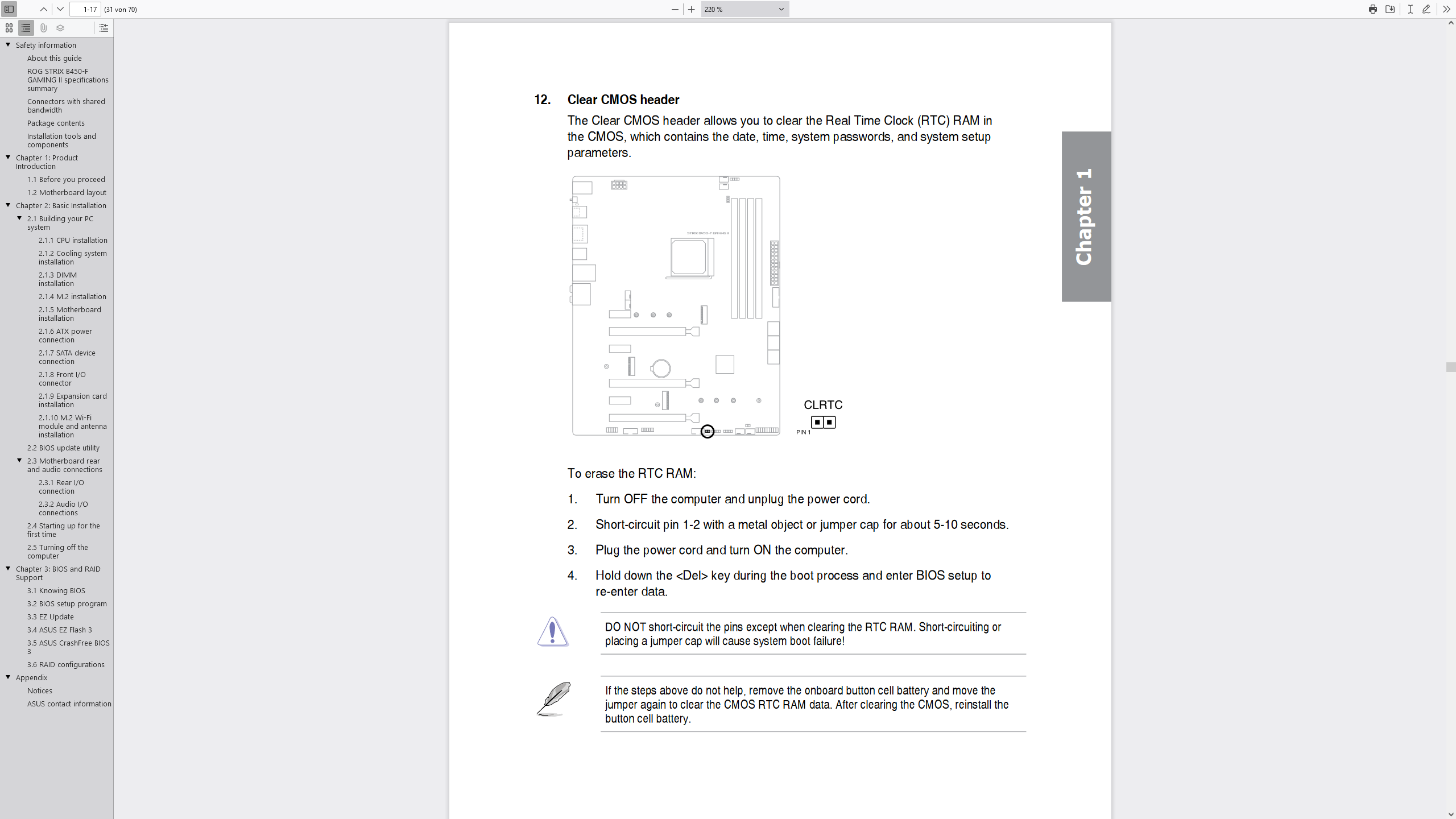

CMOS RESET

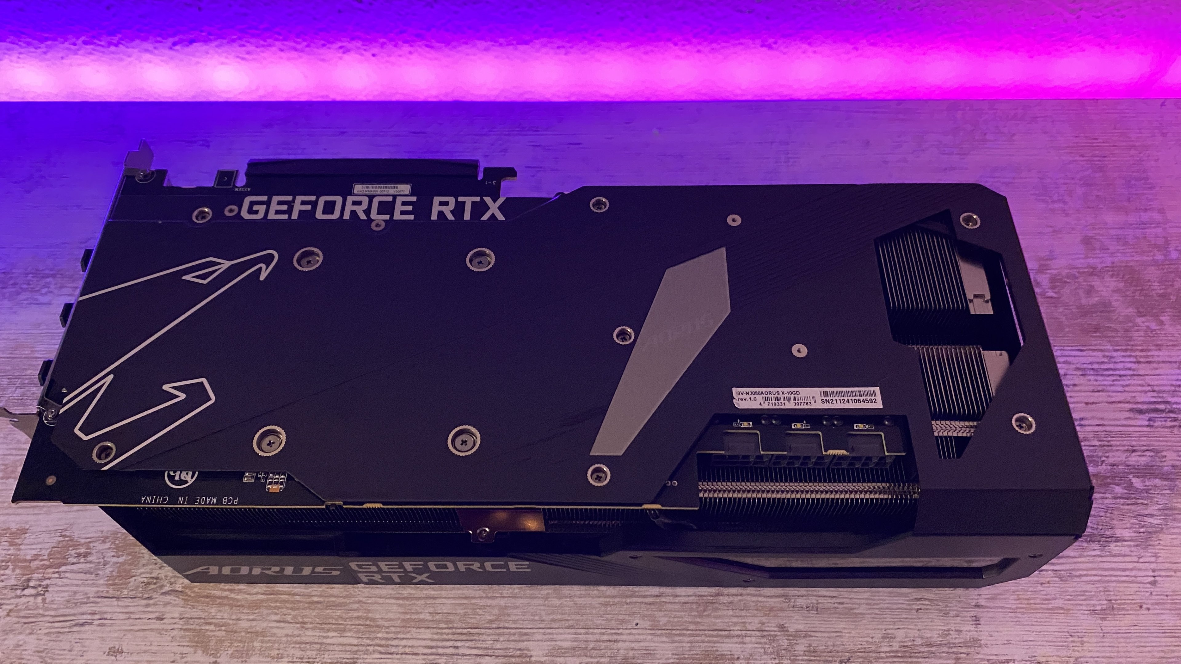

@NatokWa Kann es nicht sein, dass nur ein Weiss Roter Kleber auf einer der Schrauben war? Ich möchte die Karte nicht einsenden und dann heißt es die Karte wurde geöffnet. Anbei ein Bild der Backplate der Karte.

GIGABYTE / AORUS WARRANTY​
dies habe ich über die Garantie herausgefunden, leider gehen die nicht in den Details wie es sich bei der Kühler demontage verhält. (meine Erfahrung bei Zotac: die akzeptieren auch die Garantie wenn man den Kühler bereits abgeschraubt hatte). Die Vorraussetzung ist jedoch das die Karte im Originalzustand bei denen eintreffen muss (es darf keine Schraube oder Teile fehlen).
An deiner Stelle würde ich die Wärmeleitpaste selber wechseln, das ist sehr einfach, da es Anleitungen wie Sand am Meer gibt. (nimm dir genug Zeit, besorge dir das richtige Werkzeug.......dann ist das richtig easy)
