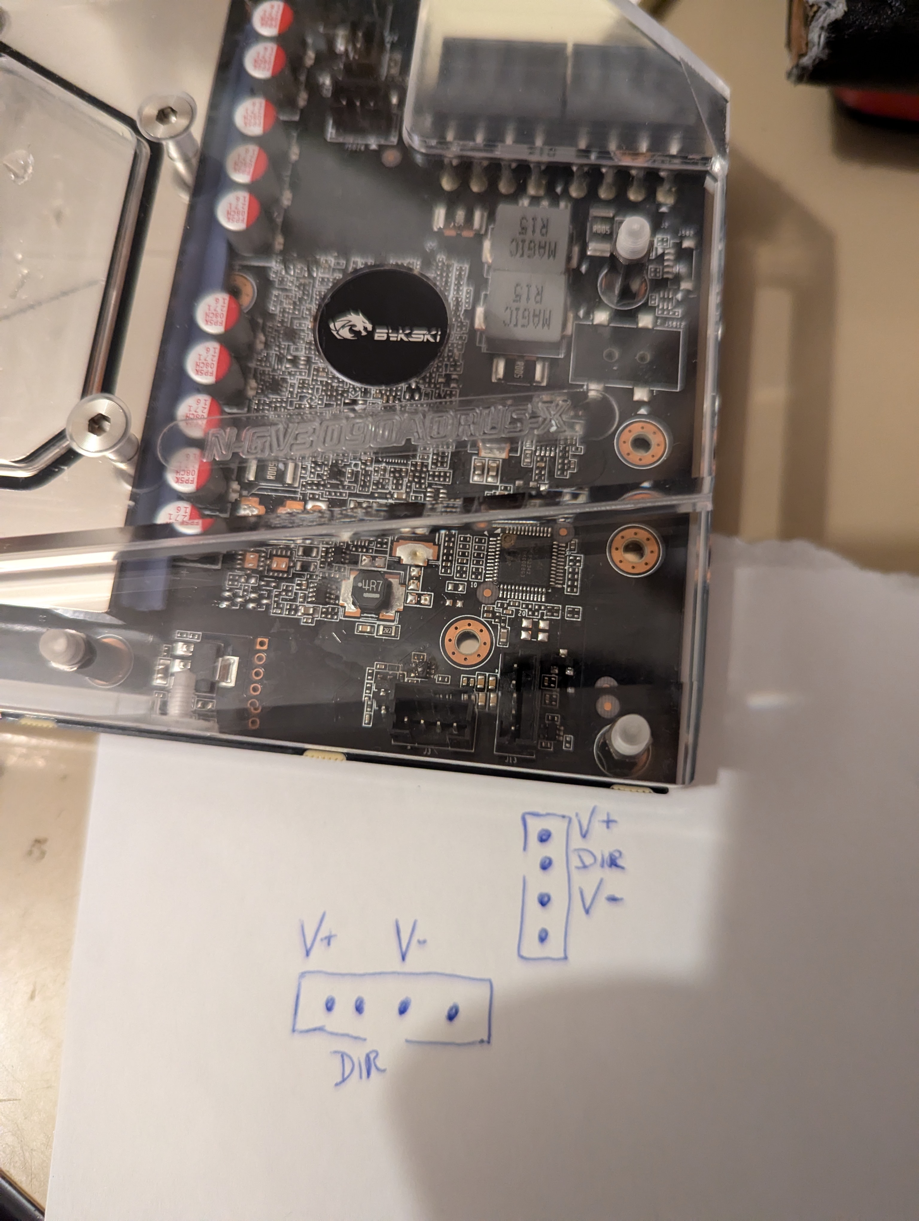

Hi Community,
ich hab da mal eine Frage, ich hab ne Gigabyte RTX 3080 Master und mir den Byski Wasserblock gekauft und montiert, jetzt hab ich ohne zu denken und schauen einfach die Byski LEDs auf die Onboardledanschlüsse der GPU angeschlossen und die GPU gestartet. Es hat kurz geraucht (Geruch von verbranntem) und das wars, die GPU ging für den Anfang noch, d.h. sie wurde in Windows mit einem Rufezeichen erkannt, Fehlermeldung: Gerät konnte nicht gestartet werden, mehrmals neugestartet, selbes Problem. PC heruntergefahren, kurz gewartet, eingeschalten, jetzt geht mal gar nicht mehr, kein Bild mehr vorhanden... Kann es sein dass durch die falsch angeschlossenen LED eine GPU komplett zerstört werden kann? Sollten da nicht nur die LED Streifen flöten gehen und Rest der GPU noch gehen? Hat da jemand "Erfahrung" damit oder schon mal was derartiges gesehen/gehört?
Ja, das ist möglich, da die Spannungen an den Lüfteranschlüssen von Schaltreglern erzeugt werden, die auf der Karte sitzen.
Durch Anschluss eines LED streifens ist es sehr gut möglich, dass du nicht nur den Lüftercontroller gehimmelt hast, sondern auch die ganze Rail (Schaltregler), sowie den Controller auf der GPU der den Lüftercontroller bespielt.

wie man sieht hats da 2 microchips gegrillt... und die gpu hat onboard led anschlüsse, im originalkühler sind mehrere leds verbaut ;) dass es ein FAIL ist oder war ist mir auch bewusst, jedoch hätte ich immer gedacht es grillt maximal den LED streifen... ohne LED streifen geht auch nichts mehr..
PS: ich hab nach dem rauch sofort alles ausgeschalten und die stromkontakte geprüft und mir kam vor ein anschluss wär nicht ganz "drin"

Kannst du noch genau sagen, wie du die LED leiste angeschlossen hast? ggf. mal ein Bild machen vom Stecker der LEDs wo du die an der Karte angesteckt hast?
Die beiden Anschlüsse da sind ja eigentlich normale Lüfteranschlüsse. Da liegen also 12V an ("ungebremst"). Da der kleine 5 Beiner und der IC voll durchgebrannt sind gehe ich davon aus, dass die 12V Richtung PWM Ausgang des Lüfteranschlusses durchgeschlagen haben und da der kleine 5 Beiner und der IC mit nur 3.3V betrieben werden statt mit 12V hats die direkt durchgehauen. Auch das Tacho-Signal geht in den IC. Leider gehen beide Signale, also PWM und Tacho aber auch direkt in die GPU - und der Logikteil in der GPU ist natürlich sehr empfindlich und verkraftet auch nur 1.8V. Da sind die 12V schon sehr zerstörerrisch.
Ich denke daher hat es auch die GPU gegrillt.
Ähnliches passiert auch, wenn man den Lüfteranschluss verkehrt herum drauf steckt (wenn man z.B. alternativ Lüfter hat, wo die Pinbelegung aber anders ist...)
Reaktionen: krisbz90 und wrglsgrft

Sorry die Leds wurden so angeschlossen.
