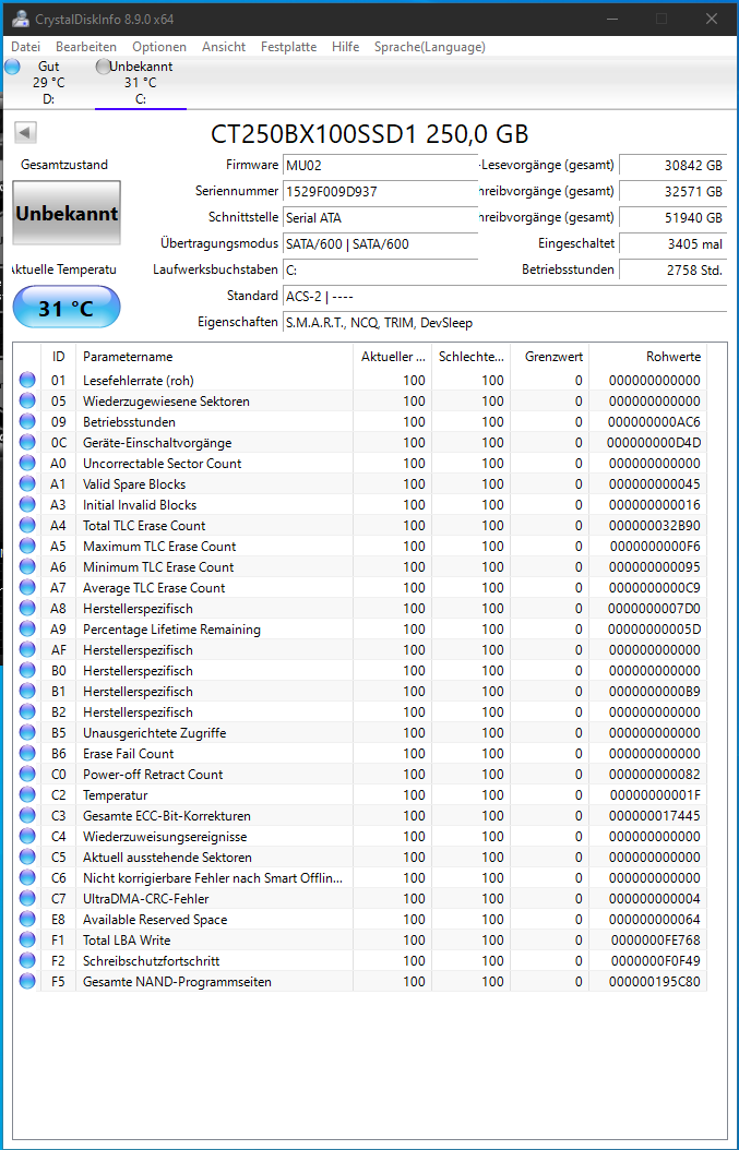

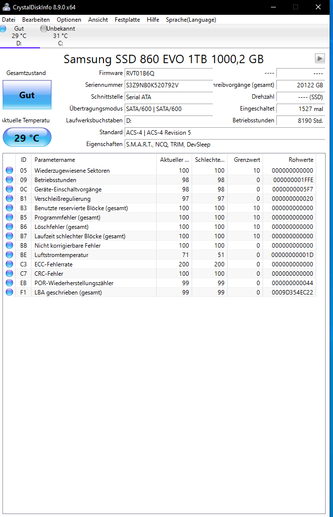

Dennoch habe ich mal Crystaldisk und GPU Z Daten erfasst und will diese hier weitergeben, eventuell fällt euch doch etwas auf.
Hoffe stark das ihr was erkennt

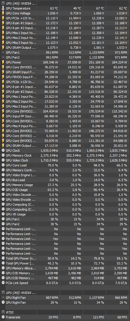

Die FPS Drops sind auch wieder dabei, hier mal ein Bild von HwInfo64 während den Drops
Ich weiß nicht mehr weiter, sieht mir aber danach aus als würde die Karte kein Strom so richtig ziehen

Mich macht an deinem letzten Screenshot die 251W der GPU ein wenig stutzig. Für mich sieht es nach CPU Limit aus. ansonsten würde doch die Karte jenseits der 300W laufen - wohl eher in Richtung 350W
