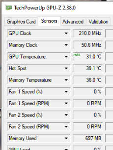

VRAM temps kannst du mit HW-Info z.B. auslesen...
Zum Thema alles aus einer Hand....
Jeder Hersteller baut auch Mist, manche bauen nur Mist. Generell nie blind alles von einer Marke kaufen, die machen das weil es funktioniert - Gigabyte hat ja auch auf einmal Netzteile auf den Markt geworfen - die sind in Tests nicht besonders Positiv aufgefallen....
oder einfach mit GPU-Z :)
kannste auch links neben reinklicken und hast dann die Wahl zwischen MIN/AVG/MAX
Arigato! Ich hab mal MAX angegeben da stand 60 Grad - erkennt er auch das ich da mit OC arbeite? Wenn Ja dann ist 60 Grad die Antwort auf deine Frage :-)
Reaktionen: RaptorTP
ah shit - nee sorry. War im falschen Feld.
Ich eine natürlich Memory Temp
GPU ist ja gar kein Thema bei den RTX 3000er Karten mit Custom Kühler
Ja ich hab auch bei Memory Temp geschaut. Unter Hot Spot eben 🙃
Hab aber nochmal geschaut jetzt sind es irgendwie 64 Grad.
Hilft dir das? Bin was OC angeht eh ein Depp. Versuch mich da noch reinzufuchsen, hatte davor immer nur Laptops.
EDIT: Ich schaue gerade ein Video bzgl. Übertaktung und hab GPU Z auf und sehe das mein Current Mem Temp schon bei 68 Grad ist. Irgendwie check ich das mit dem Max dann nicht.
64 Grad Memory beim zocken ? oder im idle ? da passt was nicht.
Einfach ins Feld klicken, neben der Temp.
Also du solltest wohl eher mindestens bei 70-80°C landen
