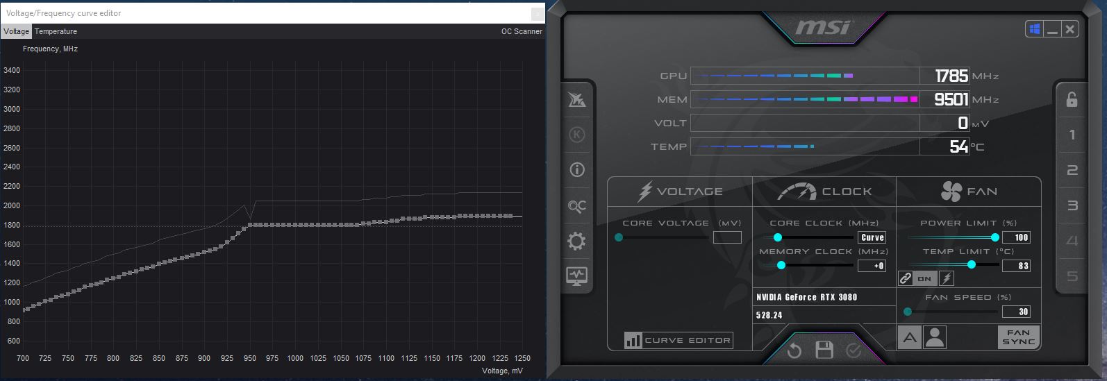

Ich hab es per Curve Editor gemacht
Mein Undervolting-Prozess ist 2.5 Jahre her, allerdings weiß ich noch, dass ab einer bestimmten Spannung eine gerade Linie wichtig war. Bei dir geht es ab 1075mv wieder hoch - eventuell können die Crashes damit zusammenhängen?
Ich würde mal MSI Afterburner auf Default resetten und dann mal schauen.
Die Sache ist ja die:
Es läuft alles prima, die GPU liegt beim zocken so um die 70°, Lüfter laufen alle normal, keine Crashes
Allerdings unter der Vorraussetzung, dass ich im Control Panel von Nvidia die maximale Leistung auswähle. Mit meiner Undervolting Kurve.
Wenn ich jetzt Afterburner auf Default setzte, geht sie GPU auf 80° hoch, und die Lüfter drehen richtig auf. ( Weil max Performance Control Panel)

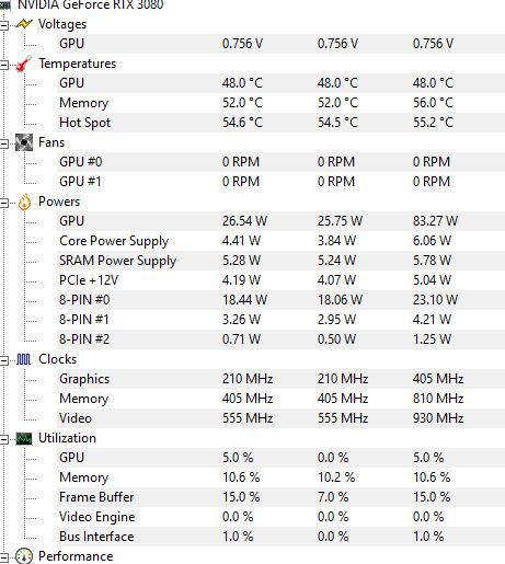

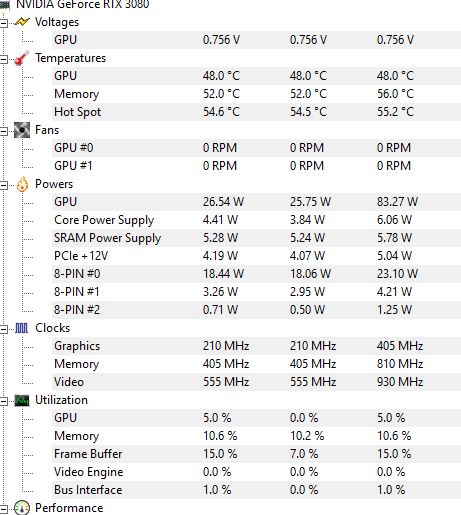

hier ein kurzes Update:
es scheint jetzt alles stabil zu laufen. Auf irgend eine Weise habe ich im Nvidia Control Panel wieder die Option "normal" auswählen können. Vorher gab es nur "adaptiv" und "maximal". Dabei habe ich eigentlich nichts geändert an Treibern.
Und die Spiele laufen ohne Crashes. Die Undervolt Kurve habe ich auch richtig hinbekommen( hatte mir nochmal Tutorials angesehen), habe dort jetzt am Ende eine gerade Linie.
Ist es jetzt normal, dass die GPU in Windows nur bei 210MHZ bleibt? Die Lüfter fangen über 60° erst an zu laufen.
Aber im Spielebetrieb taktet die Karte dann natürlich hoch.
Trotzdem vielen Dank schon mal für eure Tipps und Anregungen!
