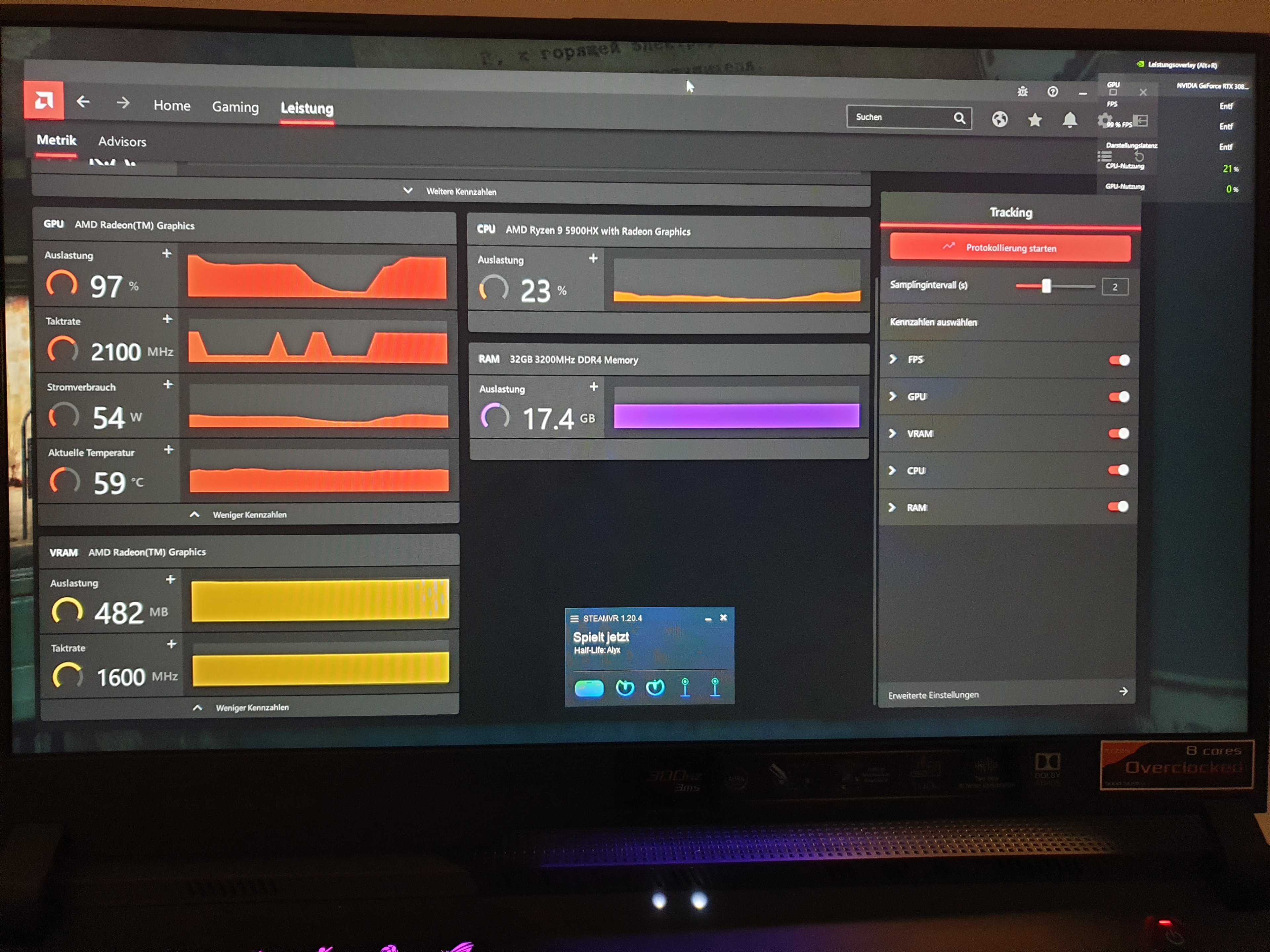

Hallo liebe Comunity,
ich habe mir vor kurzem einen neuen Laptop gekauft mit einer RTX 3080. Aber leider läuft die rtx nicht über mein HDMI Anschluss. Es läuft alles über die interne Grafikkarte von AMD. Ich habe die Treiber der rtx schon mehrfach neu installiert und es sind die aktuellen 497.29 WHQL. Ich habe auch schon über den Geräte Manager die interne Grafikkarte deaktiviert und dann wird der Bildschirm über die HDMI schwarz. Es wird schwarz über beide Ausgabegeräte Fernseher, wie VR Brille. Es funktioniert aber alles über die interne Grafikkarte, Brille wie Fernseher. Das Problem ist mir als erstes aufgefallen, als ich Half-Life Alyx über meine VR spielen wollte. Da meckerte schon das Spiel das die Grafikkarte zu schwach sei. Deswegen habe ich wie im Bild zu sehen, beide Grafikkarten verglichen was die Auslastung angeht und man sieht die interne ist komplett ausgelastet und die Nvidia 0. Links ist die AMD und oben rechts ganz klein die Nvidia. Und ich besitze nur 1 HDMI Ausgang. Also gehen beide Grakas über 1 HDMI.
Ich hoffe ihr könnt mir da helfen.
Gruß Phil

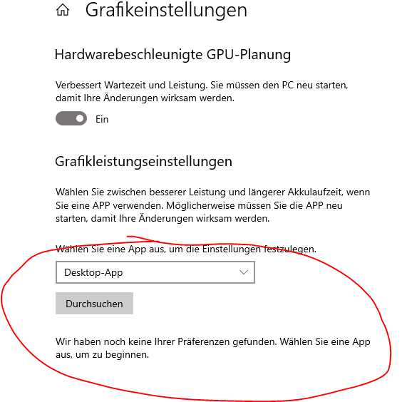

Normalerweise kann man die ausführbare Datei mit der man das Spiel startet, mit rechts anklicken und auf Eigenschaften klicken und dann auswählen welche Grafikkarte er nutzen soll. Ansonsten geh mal in die Windows Einstellungen und bei Grafikeinsellungen wähle das Spiel aus und die Grafikkarte dafür.
Irgendwo in Windows musst du glaub noch selbst den Grafikprozessor auswaehlen.

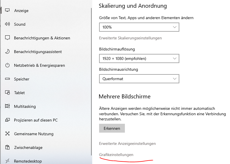

Schau Mal unter den Einstellungen in Windows bei Anzeige > Grafik
Ist auch in der Nvidia Systemsteuerung direkt in den Spieleprofilen auswählbar.
Supi, vielen dank. Das werde ich heute abend mal ausprobieren. Wusste ich noch nicht.
Hier das gleiche. Danke das werde ich auch mal ausprobieren.

Das habe ich schon gemacht. Habe bei Globale Einstellungen überall Nvidia Hochleistungsprozessor ausgewählt. Und neben dem im Reiter die Programme raus gesucht und Nvidia eingestellt.
