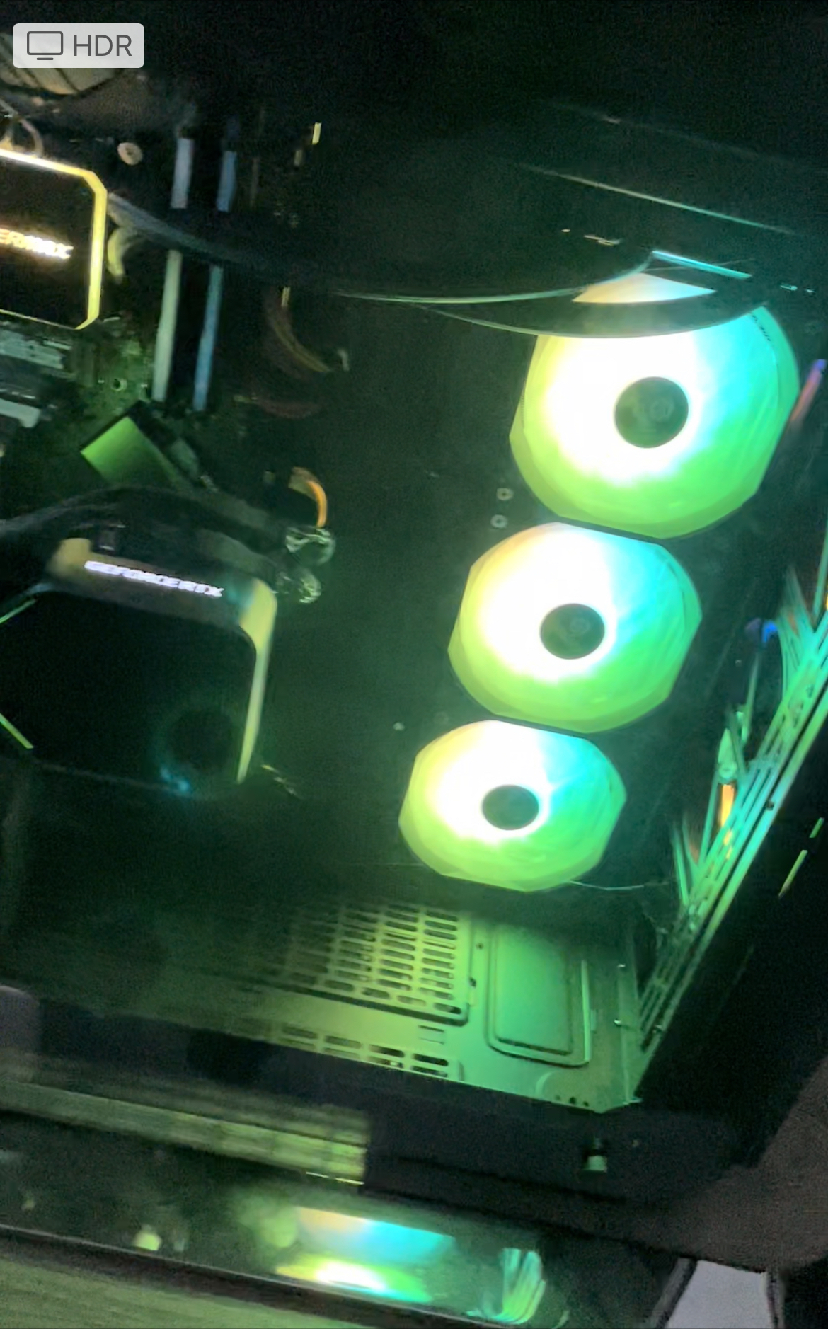

Gibt natürlich viele Konzepte und mehrere Möglichkeiten. Fürs erste würde ich die Lüfter an der Seite einfach mal umdrehen. So wie du das jetzt hast, saugen die halt wirklich die kalte Luft die rein kommt direkt wieder ab und die GPU kriegt wenig bis gar nichts ab.
Meinst du die 3 Lüfter von der Wasserkühlung oder ? Mache es morgen wenn es geht, schreib nur mal was genau du meinst ?
Die ? Echt nervig der Computerladen hatte es so eingebaut 😬
Jo, haben die so gemacht weil man sonst die schicken leuchtenden Lüfter nicht mehr sieht. Aber rein vom Airflow her wäre es besser, wenn die Lüfter hinter den Radiator kommen und von außen kalte Luft ansaugen.

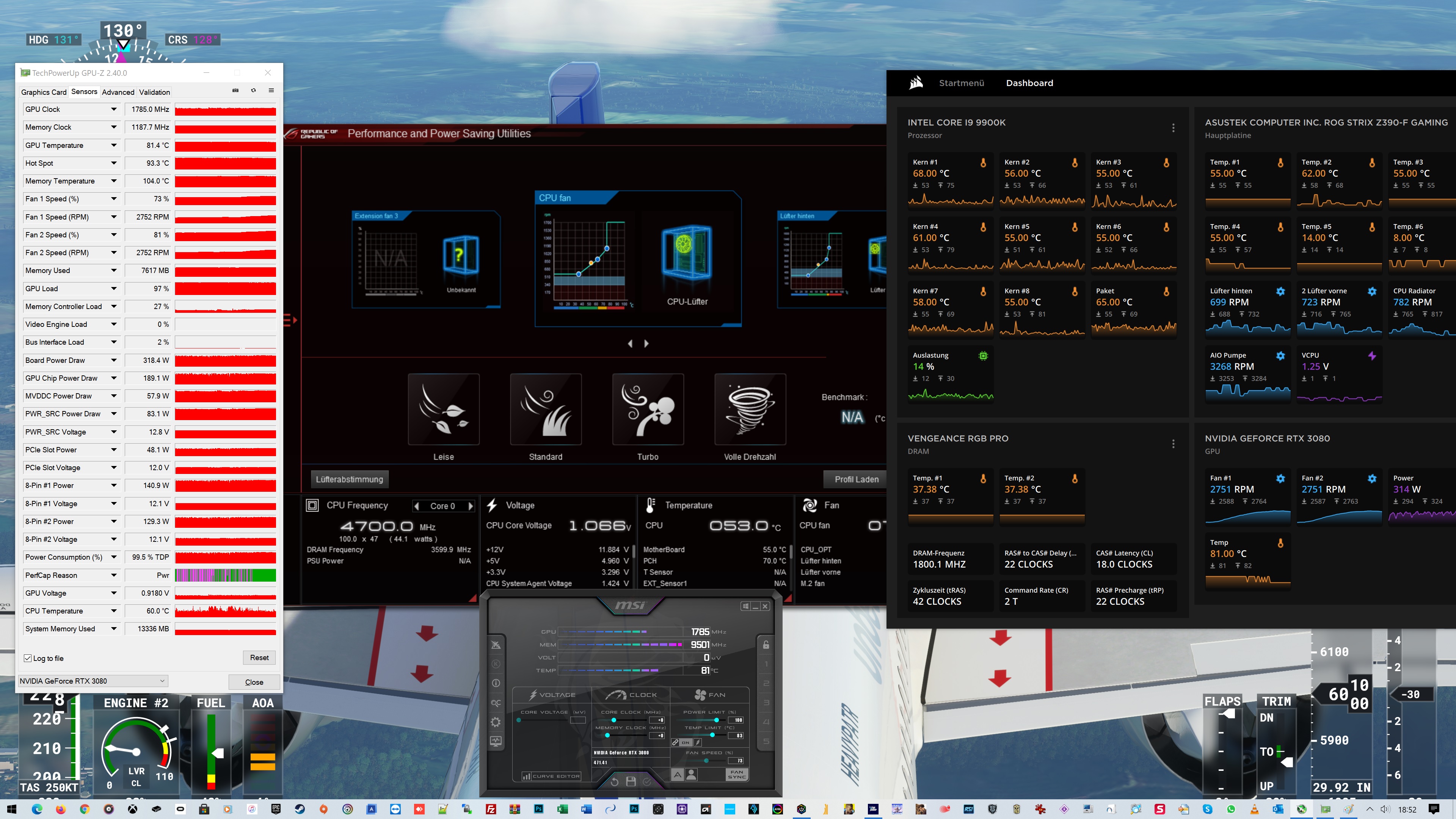

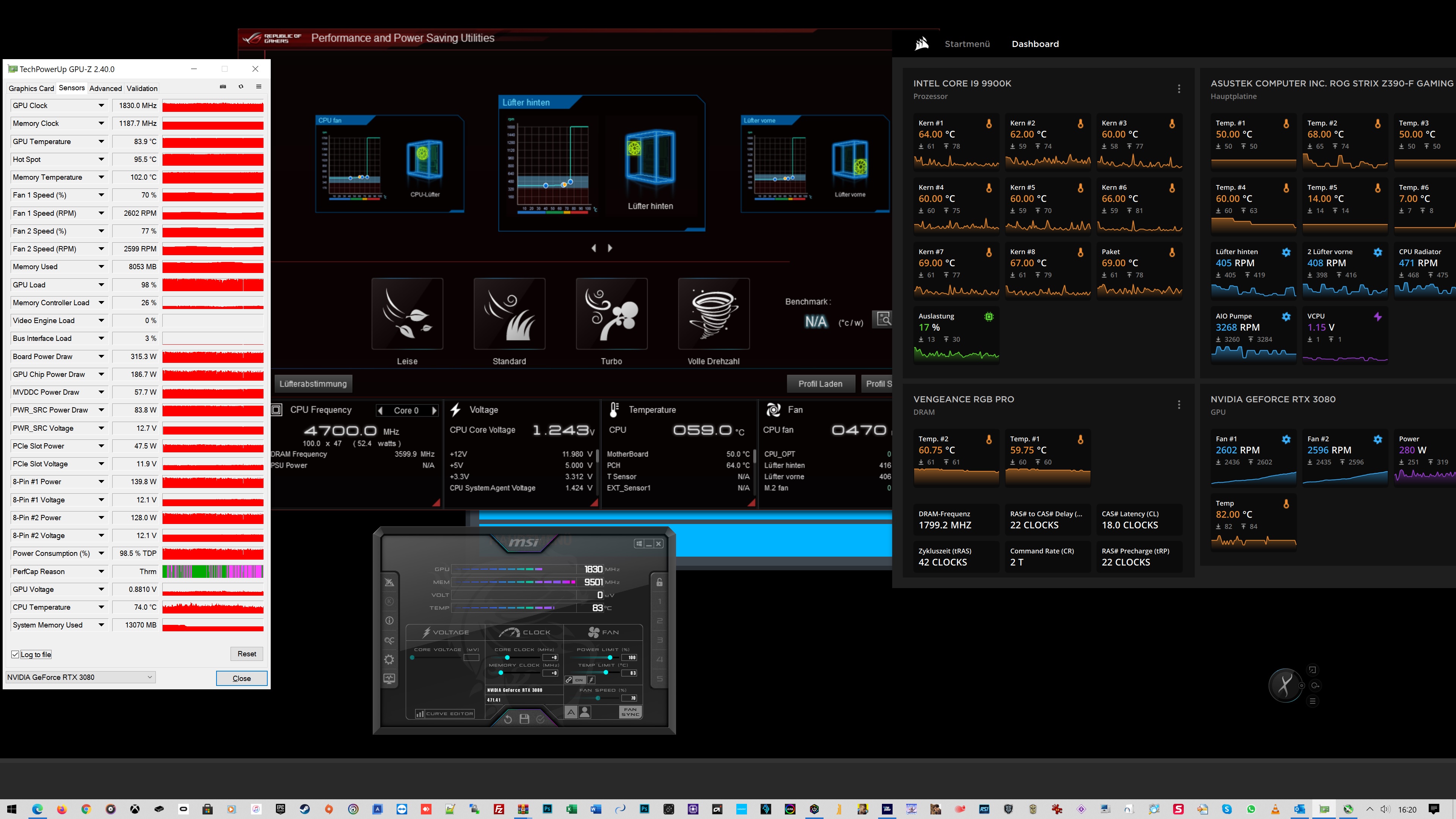

So Leute ich habe jetzt getestet, also ich habe den Flight Simulator 2020 jetzt 2 Stunden gezockt, also einmal habe ich den Tower etwas weiter von der Wand weggestellt und das kam nach einer Stunde dabei raus, dann habe ich die Lüfterdrehzahl mal viel höher gesetzt, anbei auch das Bild und zum Schluss habe ich die Seitenscheibe komplett geöffnet erst dann konnte ich einen Spürbaren Unterschied merken, dann ging die Grafikkarte auf 1920-2080rpm, werde morgen auch nochmal versuchen die Grafikkarte ganz normal in den Slot zu stecken um dann nochmal zu schauen wie die Temperaturen sich verhalten. Ich habe auch mal GPU-Z mitgeloggt, bin auf eure Meinungen gespannt. Übrigens es handelt sich um ein PCI 3.0 Mainbaord.

Wenn die Temperaturen und Lautstärke besser ist, wenn du dein Gehäuse öffnest, ist die Belüftung schlecht.
Drehe doch mal die Lüfter deiner AIO um. Das könnte schon der ausschlaggebende Punkt sein.
82grad ist schon sehr hoch wie ich finde.
Ist das verbessert beschäftige dich Mal mit undervolten wie schon empfohlen.

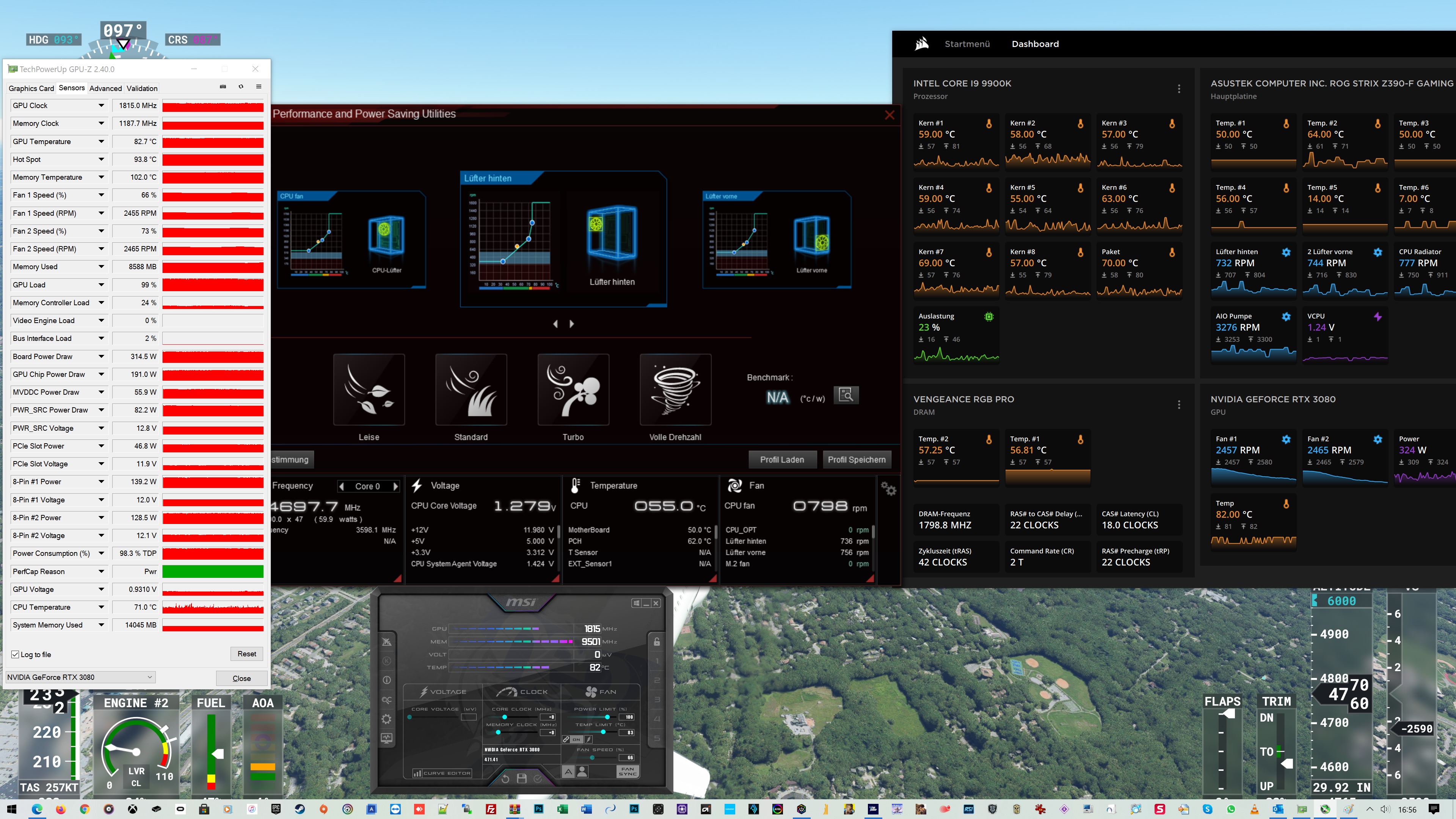

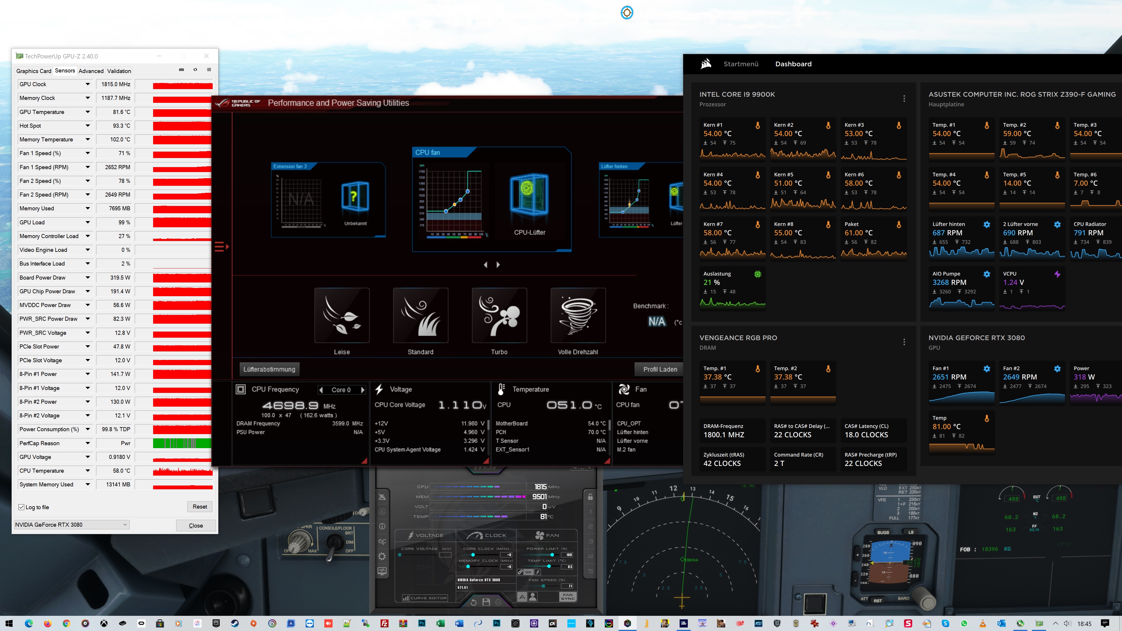

So habe jetzt auch mal die Grafikkarte in den Slot gesteckt und es ist genauso als würde ich die Grafikkarte vor die Scheibe bauen, hätte ich auch nicht gedacht, schaut selber

Wir haben ja auch schon gesagt das dein Airflow schlecht ist. Hast du ja gemerkt als die Scheibe ab war.
