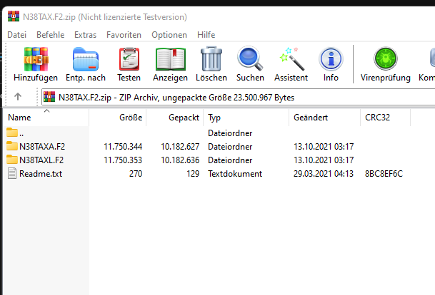

Neubauten schrieb:

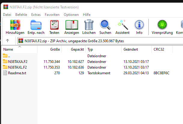

Was verstehst du da genau nicht? Die kleinen "x" sind Variablen. L steht für das OC Bios und A für Silent. Einfach die gewünschte .exe ausführen und das Bios flashen.

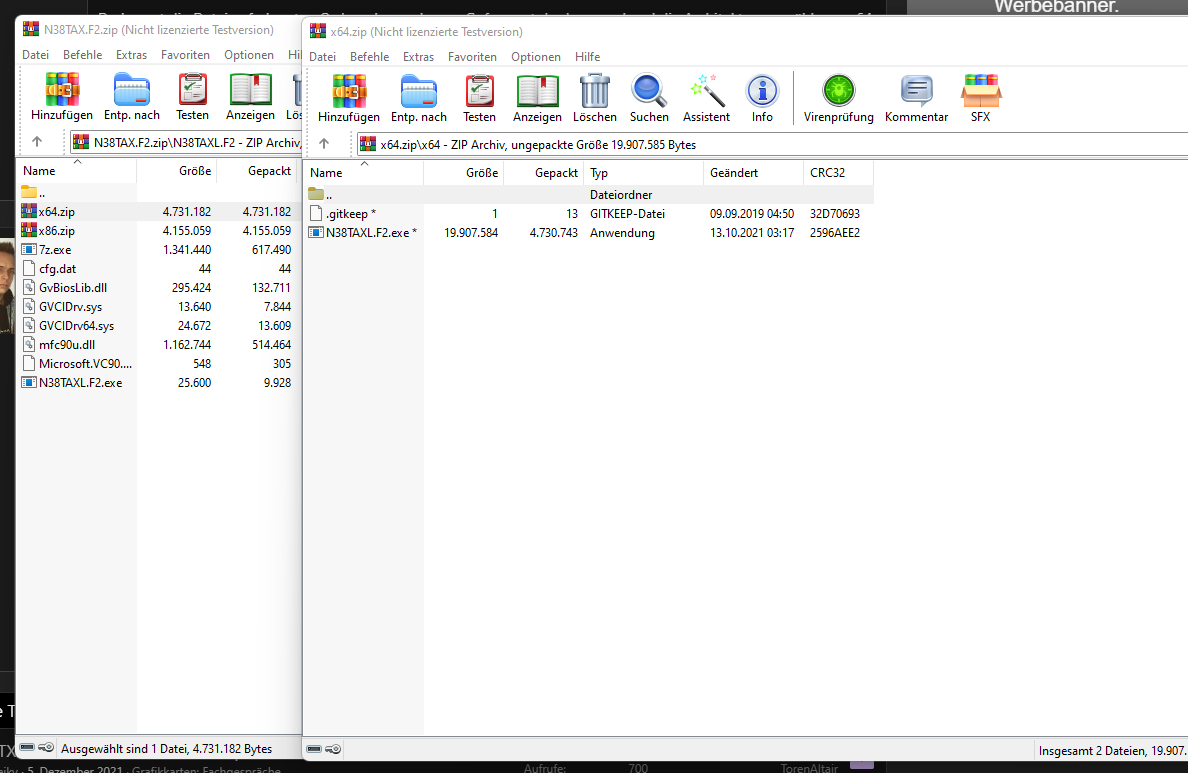

Reaktionen: Geringverdiener

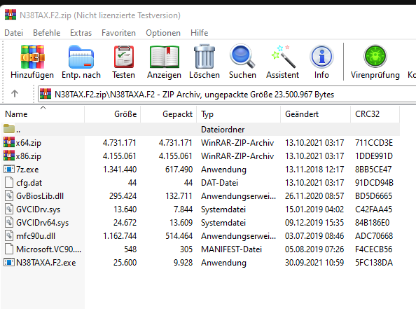

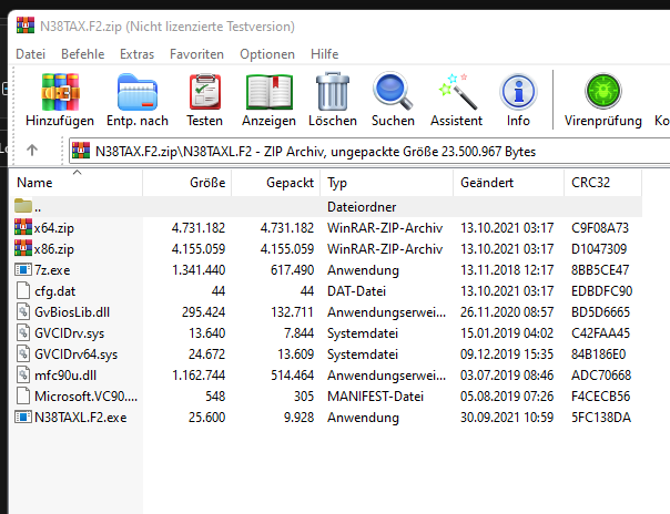

Also: Zunächst musst du erstmal schauen, welches Bios du aktualisieren willst - OC oder Silent. Welches nutzt du denn für gewöhnlich?

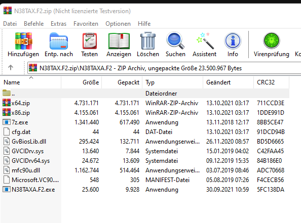

Dann den gesamten Ordner einmal entpacken. Auf der ersten Eben siehst du dann ja die Ordner N38TAXA.F2, der die exe für das Silent Bios enthält und N38TAXL.F2, der die exe für das OC Bios enthält. Die entsprechende exe ausführen und den Schritten folgen. Rechner neu starten.

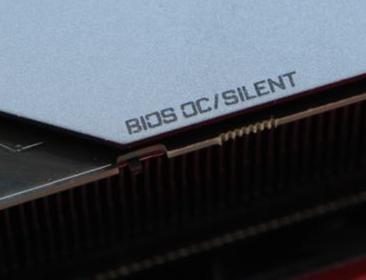

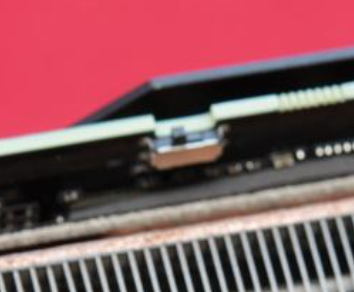

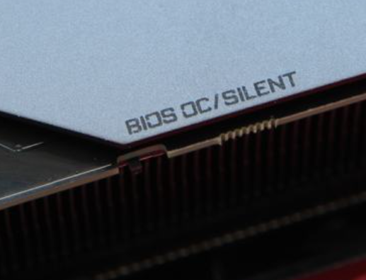

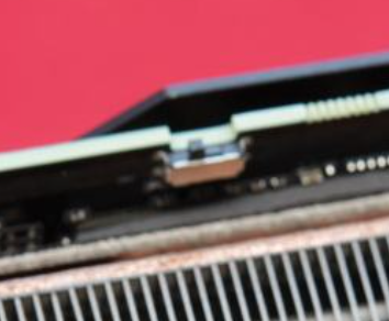

Ich kann es dir gar nicht genau sagen. Ich habe nie irgendwas geändert. Jetzt gerade habe ich F1. Es gibt an der Karte so ein Regler für diese 2 Modis. Entweder bin ich Blind oder es ist nicht drauf auf der Karte, aber bei mir steht nicht drüber ob OC/Siltent. Jedenfalls ist mein Regler Links.
Bis hierhin hab ich es verstanden. Nur welche Schritte? Und den Regler an der Karte, muss der bedient werden?

Schau mal auf Bild 1 (also "1.png"). Da Siehst du doch unterhalb der Beschriftung BIOS OC/Silent einen kleinen Switch, also die Einkerbung mit dem schwarzen Schieberegler. Deine Grafikkarte läuft mit dem OC-Bios. Wenn du den Schalter nach rechts schiebst, dann lädt er beim nächsten Bootvorgang das Silent-BIOS. Sobald du den PC gestartet hast, machst du nichts mehr an diesem Regler. Du musst dir lediglich merken, welches BIOS du geladen hast. OC links, Silent rechts. Daraufhin das entsprechende Update durchführen mit der exe wie beschrieben. Da kannst du dann eigentlich nichts mehr verkehrt machen. Die Software sollte die Schritte autark durchführen. Da musst du dann vielleicht ein paar mal auf weiter klicken. Das unterscheidet sich bei den Herstellern natürlich immer ein wenig. Wie die Gigabyte Update-Oberfläche aussieht, kann ich dir daher nicht genau sagen.

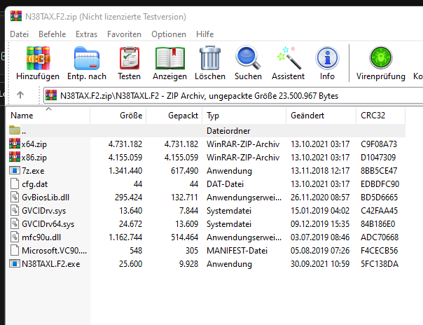

Noch eine Frage, in der ZIP Datei sind ja nochmal x86 x64 ordner und 2x eine exe, was davon muss ich denn nehmen? :D

Du kannst die Datei auf obersten Ordnereben nehmen. Ggf. musst du dann nochmal die Architektur auswählen = x64 beim 64bit System.
Du bist dir sicher, dass N38TAXL.F2 die für OC, ist ja? :)

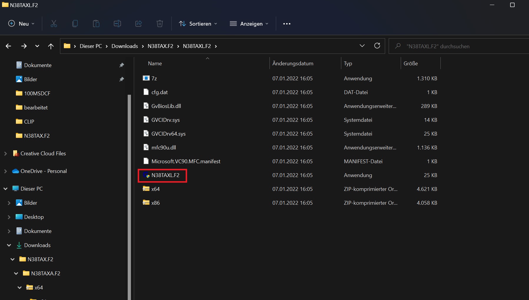

Hab sie mal geöffnet. Das wäre dann die exe. die ich ausführen muss oder?
Neiky schrieb:
in meinem fall steht er ja auf der OC-Seite von werk aus.. also einfach nur OC BIOS F2 installieren und nichts am Regler ändern?
Richtig.
OC-BIOS:
1. ...
2. Führen Sie NxxL.Fxx.exe aus
3. ...
Die Datei heißt N38TAXL.F2. "38TAX" und "2" sind einfach interne Versionsnummer, die in der Readme allgemeingültig als Variable "xx" gekennzeichnet sind. Wichtig ist das "L". Daran erkennst du das OC-BIOS.
A steht für SILENT-BIOS.
Datei ausführen wie auf meinem Bild.
