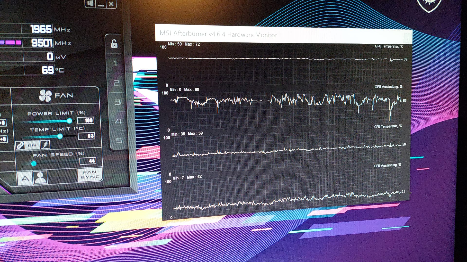

Beim Zocken friert der Bildschirm ein, es wird kein Ton mehr ausgegeben und die USB Geräte, wie Maus und Tastatur werden nicht mehr mit Stromversorgt und reagieren nicht mehr. Die Lüfter drehen wieder runter auf die Standard Drehzahl. Der PC muss durch die Ein/Aus Taste heruntergefahren werden. Mainboard gibt auch keinen Fehler aus, bei seinen Debug Channel.
Das Problem tritt nicht immer auf, hauptsächlich bis jetzt bei Crusader King 3, Elden Ring und Assassins Creed Valhalla und erst seit dem ich meine neue Grafikkarte habe, davor hatte ich eine GTX 1080 FE.
Anbei ein Bild von MSi Afterburner, dass die Auslastung und Temperatur von der GPU und CPU anzeigt bis zum einfrieren.

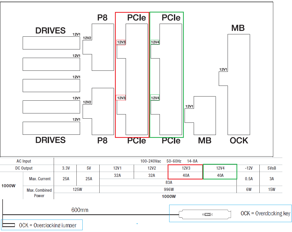

Grafikkarte an beide Rails des Netzteiles angeschlossen? Oder bei der Darkpowerserie lässt sich das Netzteil auch im Singlerailmodus betreiben, mit nem OC Schalter/Brücke etc. dieses mal testen.

Erstmal danke für die Schnelle Antwort, derzeit habe ich die Grafikkarte an zwei Rails angeschlossen, vorher schon mal nur an einen und bei beiden Varianten trat das Problem auf.
Muss ich beim nutzen des Singlerails etwas beachten? Habe mich damit noch nicht befasst, deshalb auch keine Ahnung davon
Brücke am Netzteil herstellen und los gehts, natürlich bei abgeschaltetem Netzteil oder entferntem Stecker aus der Steckdose.
Soll auch nicht heißen das dies das Problem beseitigt, aber so ist eine Unterversorgung der Karte "ausgeschlossen".
Wenn selbst der Singlerailmodus keine Besserung bringt, kann es immernoch das Netzteil die Grafikkarte etc. sein. Aber derletzt war hier jemand mit dem selben Netzteil wo es auch nur im Singlerailmodus geklappt hat, obwohl die beiden Rails einzeln auch genug Leistung stemmen.

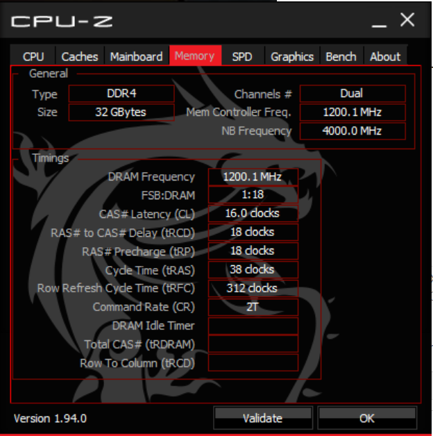

Wenn es sich beim Arbeitsspeicher um ein 2400er-Kit handelt, dann stimmt das vom Takt. Allerdings mal mit CPU-Z (Reiter Memory/SPD) die Timings und die Spannung kontrollieren, ob die mit CPU-Z ausgelesenen Werte auch so im Bios stehen - bestenfalls das XMP aktivieren.

Das XMP habe ich mittlerweile aktiviert, nach einem vorherigen Beitrag und ist seitdem auch aktiviert. Stelle auch gleich mal einen Screenshot von CPUz mit rein.
