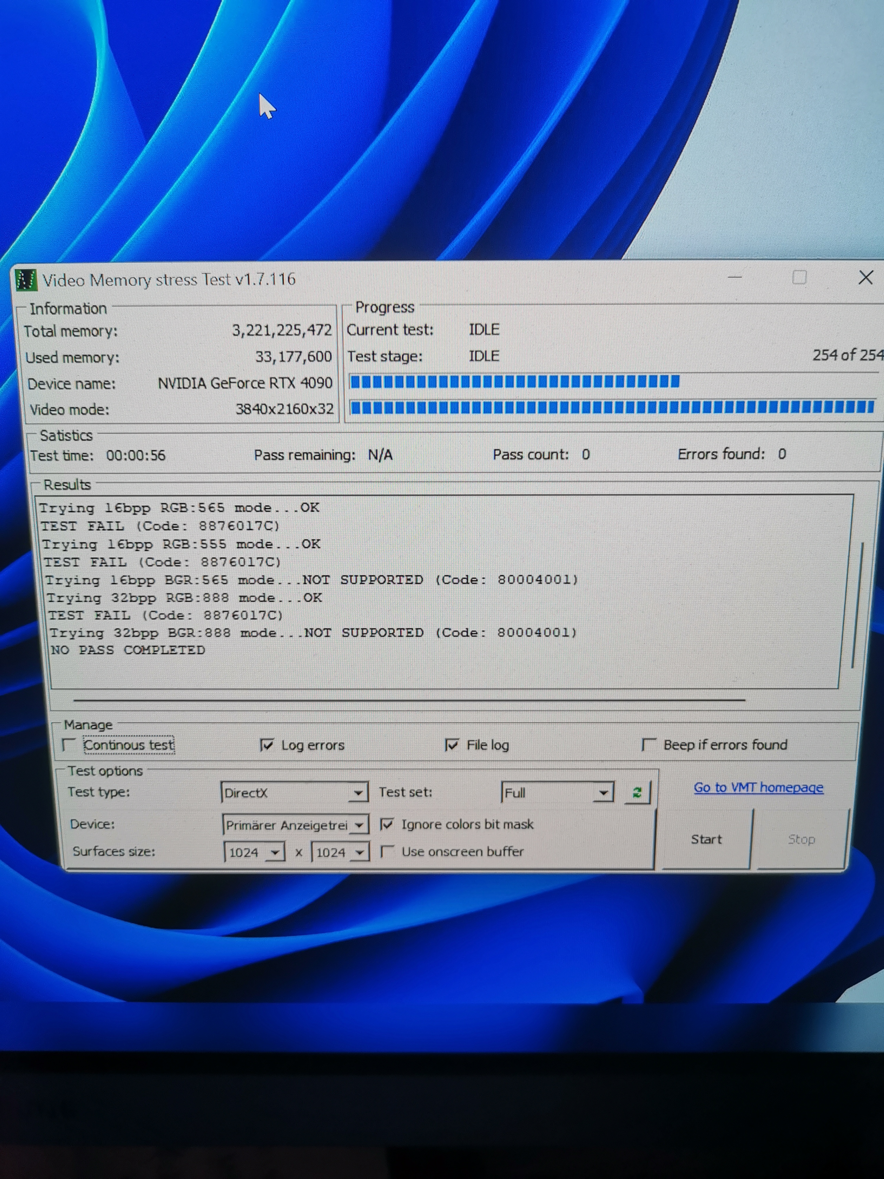

...seit gestern friert der rechner regelmäßig ein wenn ich zocke. der sound läuft aber weiter und ich komme mit der windows taste auch wieder auf den desktop.
video memory stress test durchlaufen lassen mit error
memtest86 durchlaufen lassen - alles fehlerfrei
-furmark durchlaufen lassen - alles problemlos
bios aktuell, chipset und grafikkartentreiber aktuell
windows 11 neu aufgespielt
wird jemand vielleicht aus den error codes schlau?
danke im vorraus
Deine Hardware kann sehr heiß werden und extrem viel Strom verbrauchen. Sowohl der 11900k, als auch die RTX4090 haben jeweils neue Maßstäbe in dieser Hinsicht gesetzt. Zudem ist Hochsommer mit entsprechenden Temperaturen.
Probiere mal den Betrieb mit offener Seitentür. Oder takte Grafikprozessor und Grafikram etwa nach unten; per MSI AfterBurner zum Beispiel. Sind die Abstürze weg oder drastisch reduziert, hast du einen Anhaltspunkt.
Andernfalls - sollte die Grafikkarte tatsächlich einen Schaden haben - nutze die sicherlich vorhandene Garantie/Gewährleistung.

so, ich war jetzt beim pc fachmann.
sie haben alles intensiv getestet und konnten nichts feststellen.
auf verdacht dass die grafikkarte einen defekt aufweist, bauen sie mir eine neue ein.
das bild freezt wieder beim spielen, allerdings ist das nur bei dead space remake der fall.
ich habe soeben doom eternal 2,5 std gezockt und keine probleme gehabt.
auch andere spiele laufen ordnungsgemäß.
hat jemand vielleicht noch eine idee?
Ok ich habe das Problem endlich gelöst.
Der Übeltäter war norton360
Seit es deinstalliert ist, läuft alles reibungslos.
Keine Ahnung inwiefern das Programm in dead space eingegriffen ist,aber jetzt funzt es endlich
