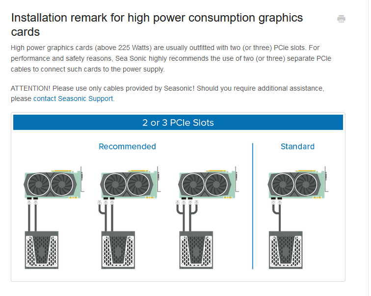

Schließe die "RX 5700 XT" mit zwei Kabel am Netzteil an.

Ich meinte aber nicht nur die zwei Stecker an der Grafikkarte,
sondern zwei Anschlüsse, PCIe am Netzteil, mit jeweils einem Kabel zur Grafikkarte (Bild - Recommended)
erledigt, ich teste es jetzt mal so.

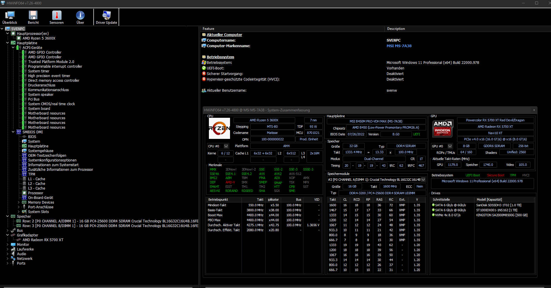

ähhh, ich hab das so von hwinfo abgeschrieben. Hab die Datei oben angehängt, da stehts auch so drinnen 😕

und nur der vollständigkeit halber: dein RAM läuft im duachannel und mit vollem takt? die angehängte datei habe ich mir jetzt nicht angeschaut.

RAM läuft nur mit 2666 CL20, da solltest du im BIOS bzw UEFI das XMP wieder laden damit er mit 3200 CL16 läuft. das hattest dir mit dem BIOS-update zurückgesetzt.
