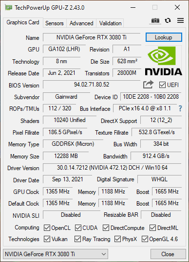

Bei GPU-Z und im BIOS steht das die Graka nur auf 4.0 mit x8 läuft. ( Mit dem GPU-Z springt die Anzeige von 1.1 auf 2.0 und auf 4.0 wärend dem Spielen/ Render Test (GPU-Z)
Steckplatz vom Riser Kabel am Mainboard kontrolliert, Grafikkarte kann man nicht mehr ausstecken, da Wasserkühlung angeschlossen ist. BIOS Steckplatz auf PCIe 4.0 eingestellt. Windows Energiespareinstellung kontrolliert. (steht auf Höchstleistung, alles auf AUS)

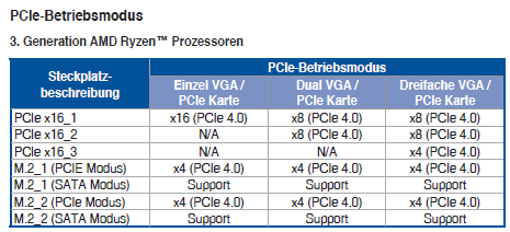

PCIe x16_1 teilt sich die Lanes mir PCIe x16_2 - wenn dort nichts steckt, dann liegt es am Riser, oder manueller Einstellung im Bios wenn das Board das unterstützt.
PCIe x16_3 und die restlichen hängen am Chipsatz.
M.2_1 hängt an der CPU und M.2_2 am Chipsatz.
Ich denke es liegt am rizer. Da braucht hinten nur eine Bahn gebrochen sein dann wird sie eben. Nur noch 8x angebunden

evtl musst du die HTC-Karte in einem anderen PCIE stecken, werde aus dem Handbuch aber nicht ganz schlau:
siehe Erweiterungssteckplätze:
https://dlcdnets.asus.com/pub/ASUS/mb/SocketAM4/G15200_ROG_STRIX_X570-E_GAMING_UM_WEB.pdf
edit: mal ohne HTC-Karte testen, ob dann x16 4.0 läuft!

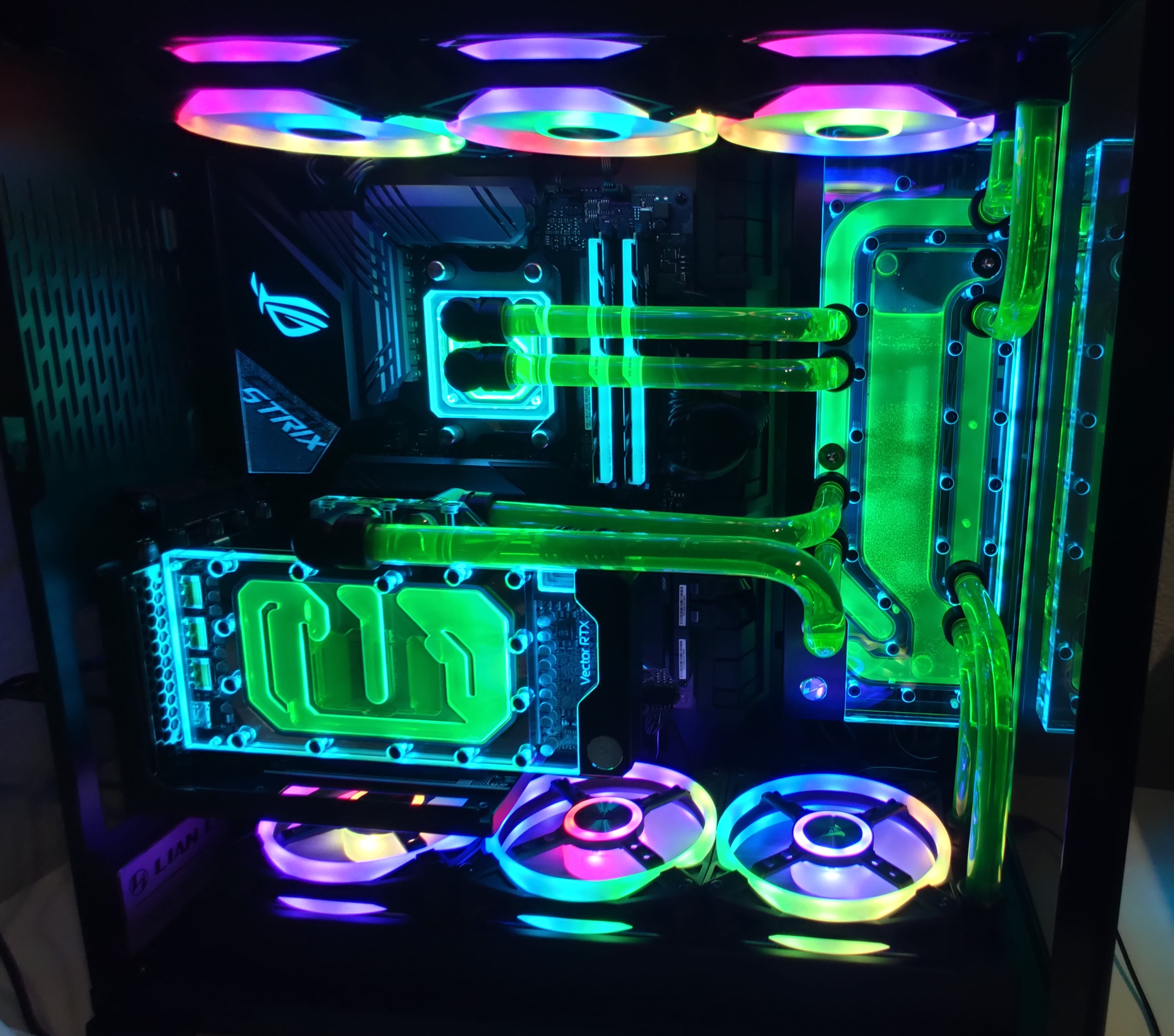

So sieht der PC aus.
Robo32 schrieb:
Kann je nachdem wie die Wakü aufgebaut ist schwierig werden.
Ausbauen geht, links die Schrauben raus und nach unten sollte gehen. Ich werde morgen mal schauen ob Dreck im Slot ist und mit Druckluft mal auspusten. Sonst bestell ich ein neues Riser, das hoffentlich funktioniert.
