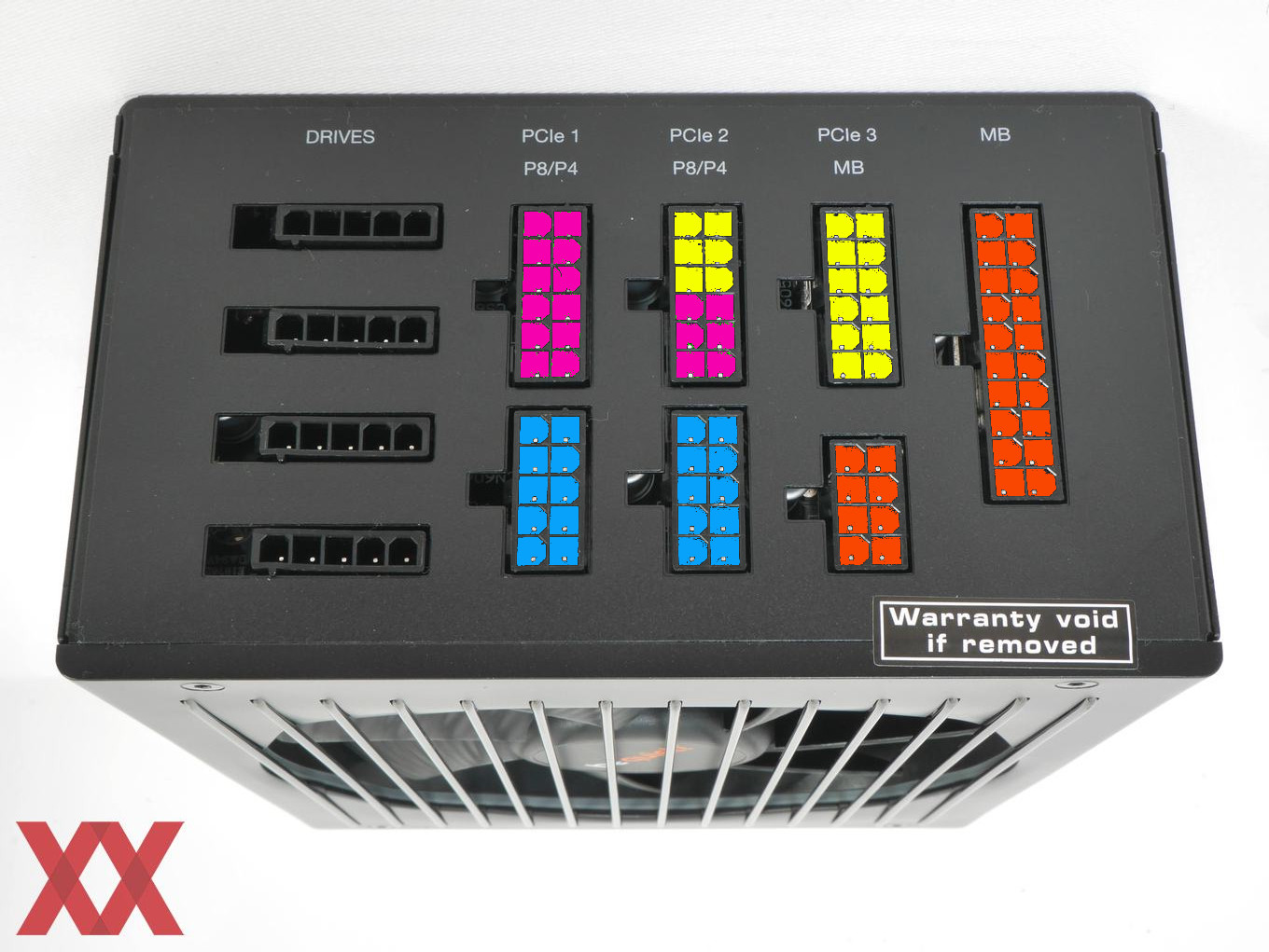

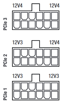

Das bedeutet, wie dokumentiert, daß die mittlere 12er Buchse an ihrer einen Hälfte Strom aus der Rail 12V3 liefert und an den anderen sechs Polen Strom aus der Rail 12V4. Das ganze habe ich doch weiter oben in dem Bild farblich markiert, sodaß man leicht erkennen kann, an welcher Hälfte welche Rail anliegt!
Reaktionen: MadBorder
Falls ich morgen dazu komme werde ich mal messen ob die 12v pins bei pcie2 alle verbunden sind oder nicht. (die 850W Variante)
Die Verteilung ist doch eindeutig im Handbuch beschrieben!
An PCIe 2 liegt, hier im Bild, links von der Nase die Rail 12V3 an und rechts der Nase die Rail 12V4. Steckt man hier ein Doppelkabel rein, dann liefert die eine Hälfte des Kabels Strom aus 12V3 und die andere Hälfte entsprechend Strom aus 12V4.
Steckt man dort ein Einzelkabel ein, dann hängen deren drei +12 Volt Leitungen nur an der Rail 12V4 (im obigen Bild gelb dargestellt). Die sechs Kontakte von 12V3 bleiben ungenutzt.

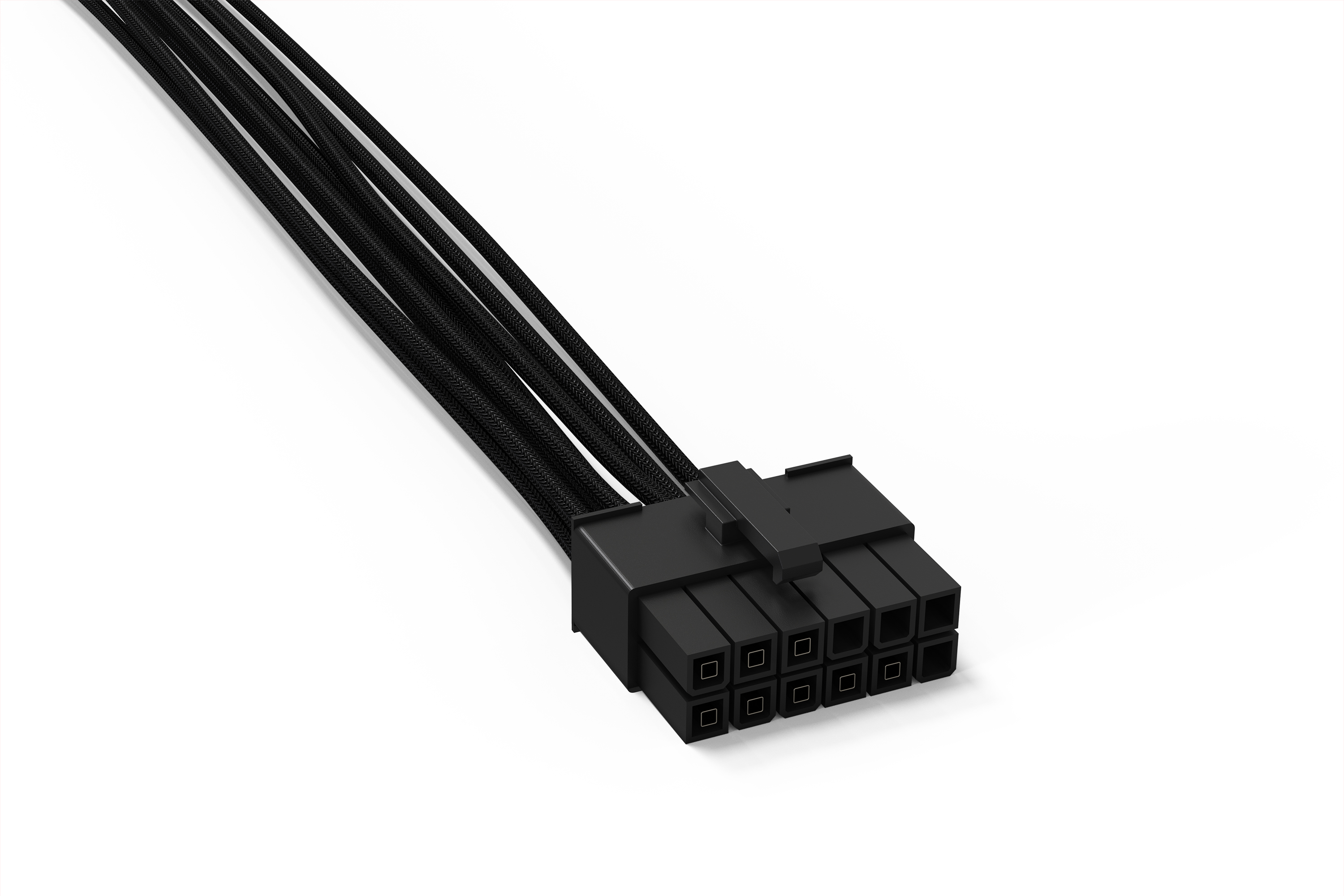

Hier das Einzelkabel:
https://www.bequiet.com/de/accessories/1445

Motorrad schrieb:
magenta: ... Stromrail 12V3
gelb: ............. Stromrail 12V4
blau: ............. P8/P4- Buchsen für CPU- Zusatzstrom
rot: ................ Mainboard ATX- Hauptanschluß
