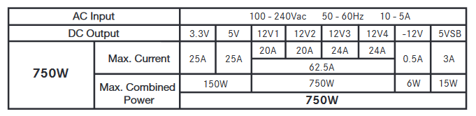

Du greifst dann mit dem Doppelkabel zwei mal die Rail 12V4 ab und mit dem Einzelkabel einmal die Rail 12V3.
Du kommst also auf jeden Fall in den Genuß von insgesamt maximal möglichen 48 Ampere für deine Grafikkarte.

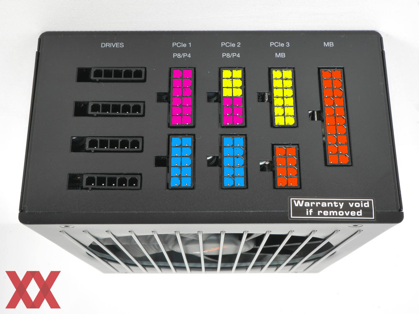

An dem Ausgang PCIe 2 bildet sich an den jeweils sechs Polen der 12 pol Buchse keine Mischung aus Rail 12V3 und 12V4, sodaß, wenn man dort ein Doppelkabel anschließen würde, an beiden PCIe 8 pol Steckern für die Grafikkarte gleichzeitig beide Rails auf beiden Grafikkartenstronsteckern hätte. Das funktioniert so nicht!
Das Netzteil hat sechs PCIe Strombuchsen, von denen jeweils zwei mechanisch zu einer Doppelbuchse zusammengefaßt sind. Und da man mit den sechs Kontakten einer Hälfte der Buchse immer nur eine Rail abgreift, so wird dann mit den zwei verschiedenen Kabeltypen immer nur eine Rail pro Kabel weitergeleitet.
Oder konntest du schon einmal drei Murmeln an zwei Personen gleichmäßig verteilen, ohne die Murmeln zu zerstören!?
Und auch nochmal: Die beigelegten Doppelkabel sind keine Y- Kabel/ Y- Verteiler, sondern ganz einfach nur zwei Einzelkabel, die netzteilseitig zu einem Doppelstecker zusammengefaßt sind.
Hatten wir die Diskussion nicht erst vor kurzem, bei dem ein User meinte, daß in der mittleren Buchse PCIe 2 beide Rails elektrisch gemischt vorliegen und unter Verwendung des Doppelkabels dann an beiden PCIe Grafikkartensteckern jeweils Energie aus beiden Rails genutzt werden könnte!? Und er auf Nachfrage meinte, daß diese Zusammenmischung der Rails im Innern des Netzteils geschehen würde und auf weitere Nachfrage, wie das dann im NT umgesetz wäre, keiine Antwort mehr kam!?

Ist so formuliert falsch! An PCIe 2 wird von der einen Hälfte des Doppelkabels die Rail 12V3 und mit der anderen Hälfte die Rail 12V4 abgegriffen. Du kannst die Kabel stecken wie du willst, bei drei Abgriffen für die Grafikkarte bedient immer eine Rail zwei Abgriffe und die andere einen Abgriff!
Stimmt - habe ich auch falsch interpretiert und übersehen, dass die PSU Buchsen im Prinzip Doppelstecker sind
Also doch nur 1 und 3 verwenden

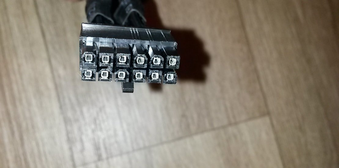

Sieht das Kabel so aus?
Und hat netzteilseitig diesen Stecker dran?
https://www.computerbase.de/forum/t...-straight-power-11-netzteil-850-watt.2094036/
Wenn ja, dann ist das ein einfaches Doppelkabel, dessen Funktion du wie bei zwei Einzelkabeln sehen kannst!
Steckst du das Kabel in PCIe 1, dann hast du auf den beiden PCIe 8 pol Steckern am anderen Ende des Kabels beide male eine Verbindung zu der Rail 12V3.
Steckst du das Kabel in PCIe 3, dann hast du auf den beiden 8 pol Grafikkartenstromsteckern entsprechend zwei mal Verbindung zu der Rail 12V4.
Steckst du das Kabel in PCIe 2. dann hast du eben auf dem einen Grafikkartenstecker den Strom von der Rail 12V3 und auf dem anderen Stecker den Strom aus Rail 12V4.
magenta: ... Stromrail 12V3
gelb: ............. Stromrail 12V4
blau: ............. P8/P4- Buchsen für CPU- Zusatzstrom
rot: ................ Mainboard ATX- Hauptanschluß
