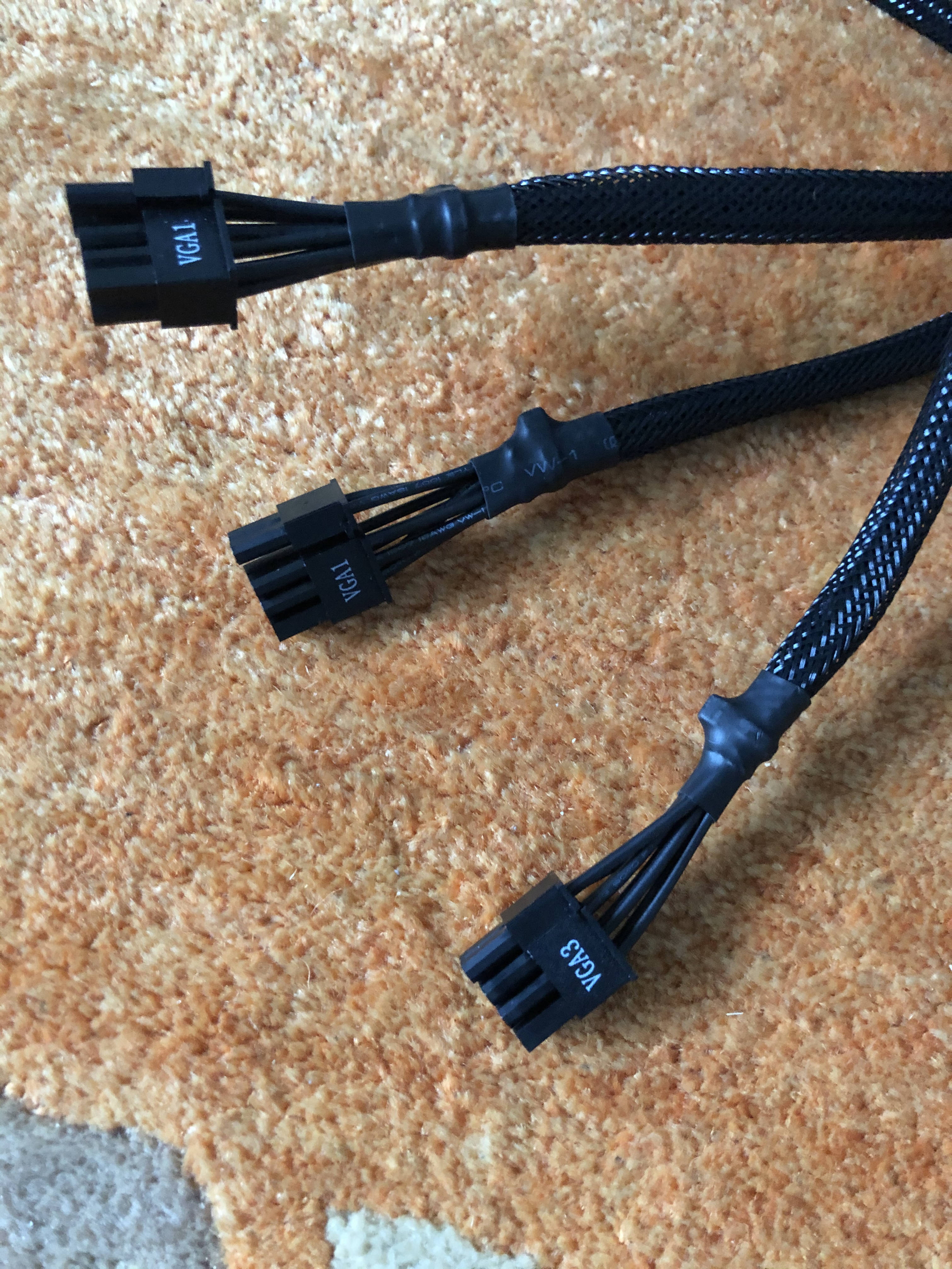

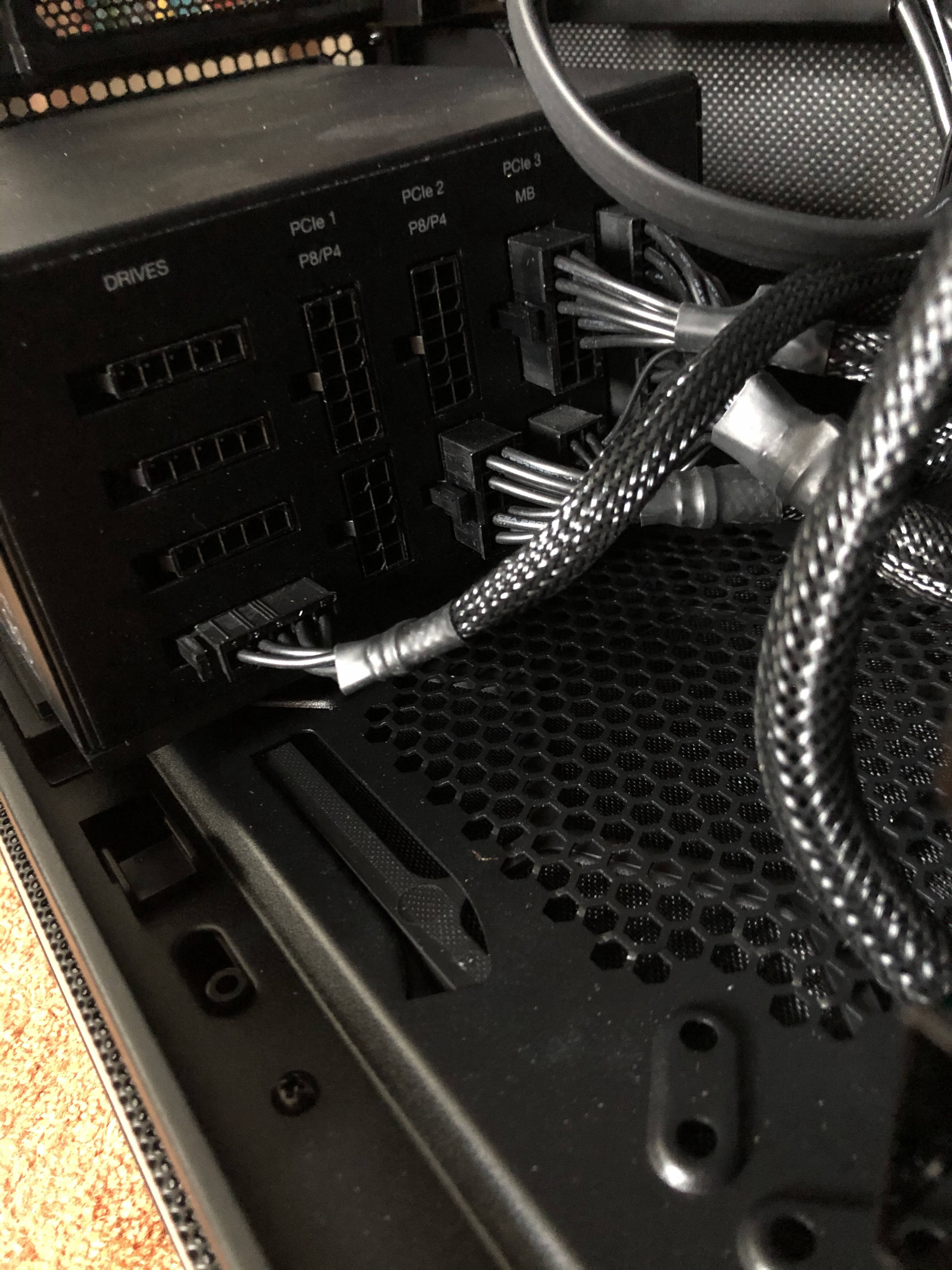

Hallo zusammen, heute ist frisch mein neuer PC mit dem "be quiet! Straight Power 11 Netzteil, 80 PLUS Gold, modular - 750
Watt" Netzteil eingetroffen. Der Rechner wurde ohne Grafikkarte, allerdings mit dem Hinweis, es solle eine RTX 3080 (FE) verbaut werden bestellt. Nun ergibt sich das Problem, dass seitens des Herstellers nur ein 8 Pin Stromkabel (VGA 2) ans Netzteil angeschlossen worden ist. Dies dürfte der RTX 3080 ja nicht reichen. Meine Frage ist nun, ob das VGA 2 Kabel durch das VGA 1 Kabel ersetzt werden soll oder ob zusätzlich zum VGA 2 Kabel das VGA 3 Kabel angeschlossen werden soll und an welchen Steckplätzen des Netzteils dies erfolgen soll. Vielen Dank euch allen.

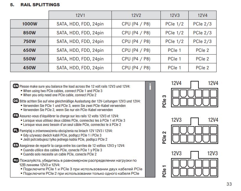

optimalerweise ein kabelstrang in PCIe 1 (12V3) und einer in PCIe 2 3 (12V4) und jeweils einen 8pin verwenden.
PCIe 3 2 hängt an 12V3 und 12V4, also klar erste wahl wenn nur ein kabelstrang verwendet wird.

Für die RTX 3080 FE brauchst du zwei 8-Pin PCIe-Stecker (die mit einem der Karte beiliegenden Adapter auf den 12-Pin Anschluss der Karte geführt werden).
Wenn bei dem Netzteil alle dazugehörenden Kabel mitgeliefert wurden, kannst du die natürlich auch nutzen.
Ich würde für die beiden benötigten 8-Pin Stecker zwei separate Kabel verwenden, die beide ans Netzteil angeschlossen werden.

Bei einem Netzteil mit mehreren Schienen ist das nicht egal. Man sollte die Last halbwegs verteilen.

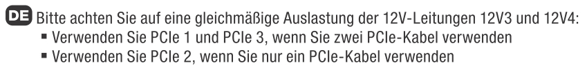

Das sagt übrigens das Handbuch dazu..

Es gibt sehr gute MultiRail-Netzteile und sehr gute SingleRail-Netzteile. Beide Schaltungsformen haben jeweis Vor- und Nachteile.
Bei einem MultiRail-Netzteil würde ich aber zumindest schauen das man die Last auch auf mehrere Rails verteilt und die ist bei einer RTX 3080 nicht gerade klein.
Bei diesem Netzteil hier sollten zwei Kabel für die Grafikkarte verwendet werden und zwar jeweils eines in den netzteilseitigen Anschluss PCIe1 und PCIe3.
Von beiden Kabeln jeweils einen 8-Pin Anschluss mit dem Adapter der Grafikkarte verbinden.
