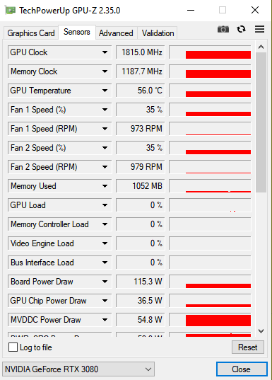

Ja bei mir genauso. Hab die 3080 Gaming X Trio
Im IDLE so um die 58 grad und beim spielen rauf bis 80
Bei ist auch der GPU Clock konstant auf 1815 Mhz im IDLE ?? Ist mir bisher noch gar nicht aufgefallen
Edit: Da stimmt was nicht die Karte läuft auch nach Neustart konstant mit 1815 Mhz im IDLE Modus
Bin jetzt Energieoptionen durchgegangen aber das brachte auch nichts
Wie viele Monitore sind angeschlossen? Welche Hz-Zahl? Bei 144Hz -> auch mal mit 120 Hz probiert?
ne bei mir ist in idle die gpu glock bei 210 mhz und wwen wirklich nix läuft etc. ist die temp einfach bei 47 laut msi dragon und afterburner
Bei mir passt es jetzt auch wieder, der neue Treiber war schuld "456.71"

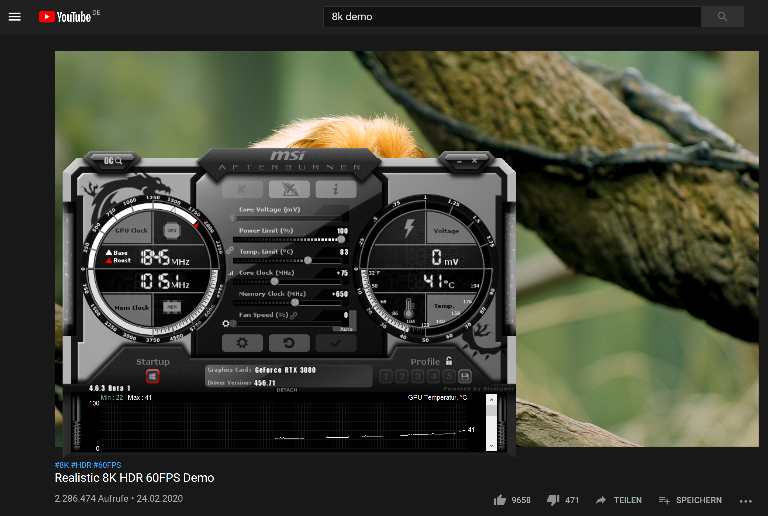

Meine Gigabyte 3080 wird im Desktop Betrieb und Youtube um die 40°C warm Lüfter sind dabei aus.
nach einer Stunde YouTube? Da stehst du aber ziemlich alleine da wenn man ehrlich ist. Oder deine Gehäuse Lüfter blasen alles weg. Klar, dann mag es sein.
