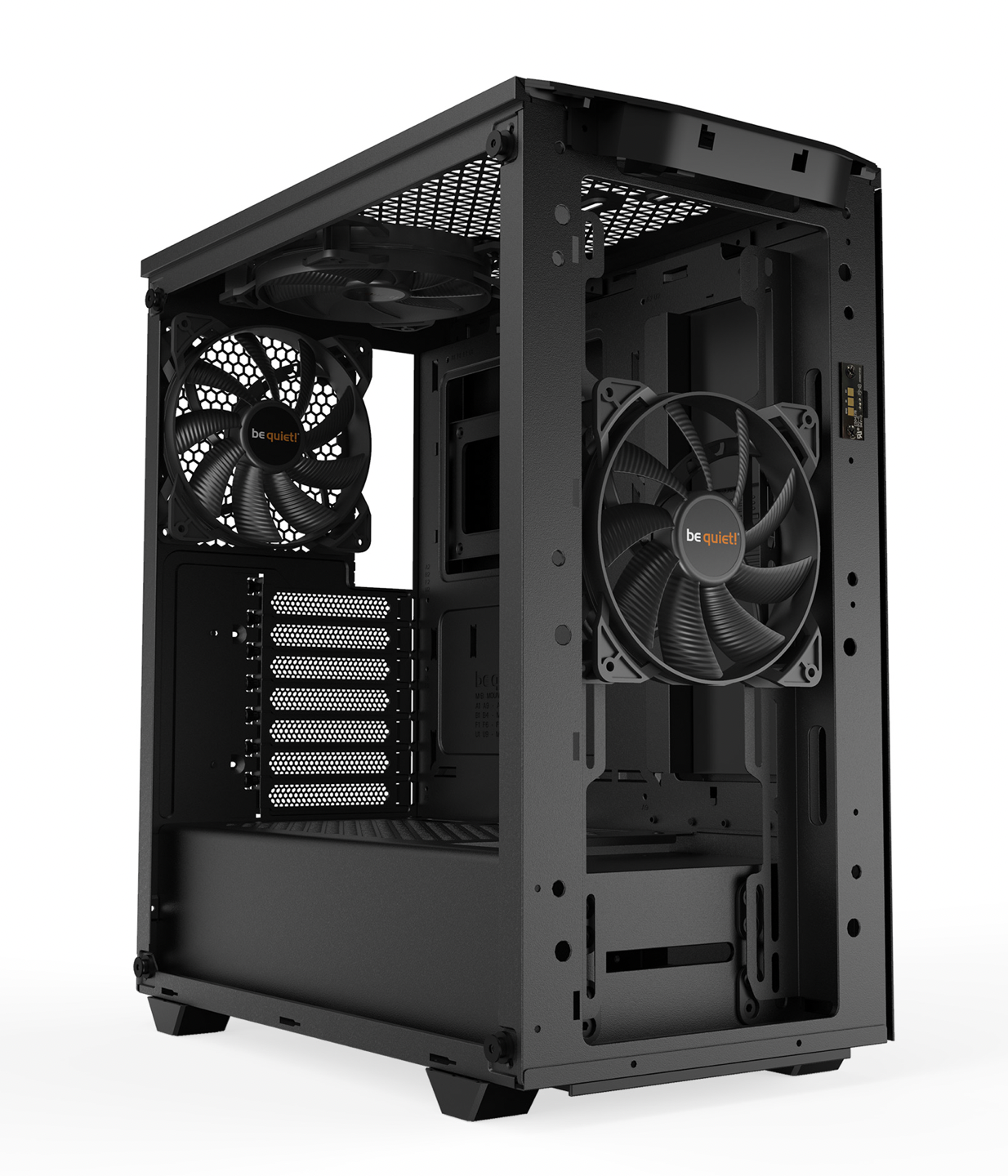

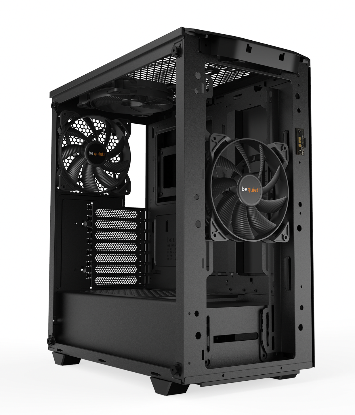

Da das ein Be Quiet Gehäuse ist, hat er eh schlechte Karten. Ich hatte mal einige Zeit ein be quiet! Dark Base 700. War nix mit Luftzug im Gehäuse.
Nur die be quiet! Pure Base 500DX Modelle mit Meshfront haben das Problem nicht.

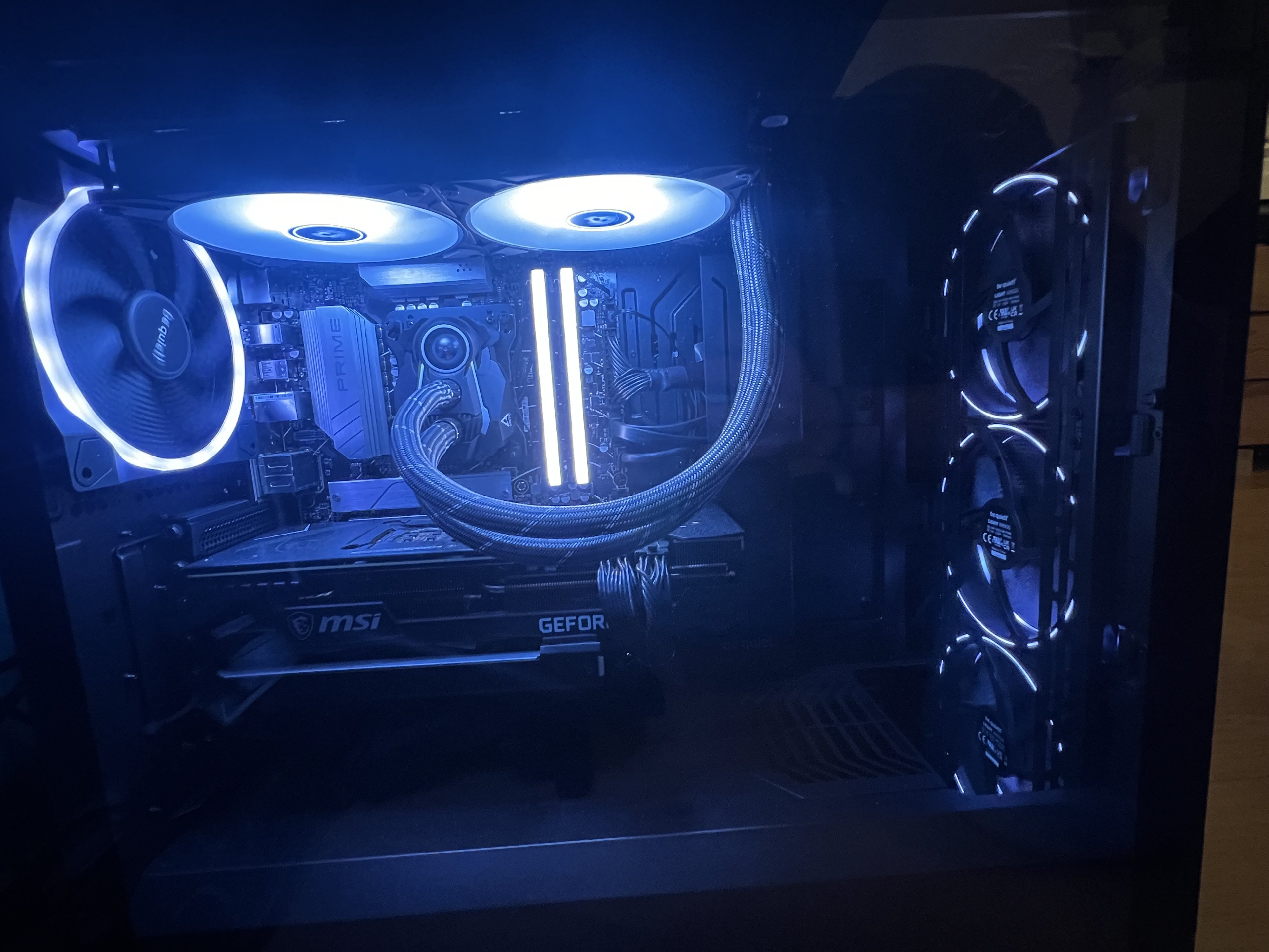

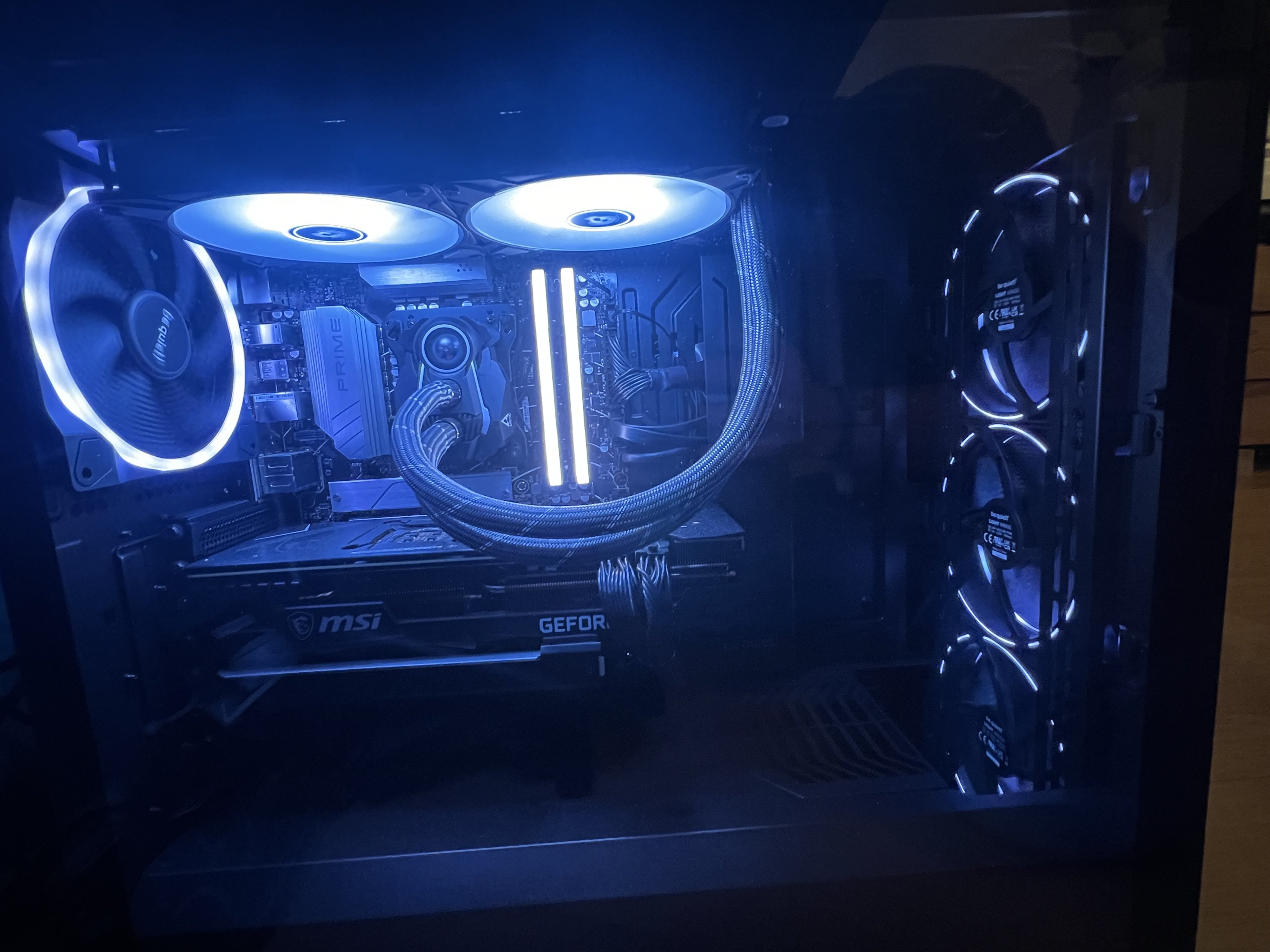

Am besten mal HWInfo laden, installieren und mal den PC eine Zeit lang belasten und mal ein Screenshot der Sensorendaten hier einstellen.
Das beste Setup in dem Gehäuse ist eine 280er AIO im Deckel und die anderen Plätze mit Lüftern zu besetzen wenn eine AIO genutzt werden soll. So wie jetzt ist es nicht optimal aber immer noch weit von schlecht und schwer vorstellbar, dass es zu ernsthaften Problemen führen soll. Beim Zocken verbraucht so eine CPU fast nix und wenn du sicher gehen willst stell halt die PL1 PL2 auf 65W und gut ist. Beim Zocken verlierst du Nix und bei Multi reicht das auch wenn du nicht gerade eine prof. Renderworkstation betreibst wo es auf 5 Minuten ankommt.

primär ging es mir darum das mit dem Einbau der neuen Graka, die Temperatur der CPU und der SSD die direkt über der Graka sitzt, gestiegen ist.

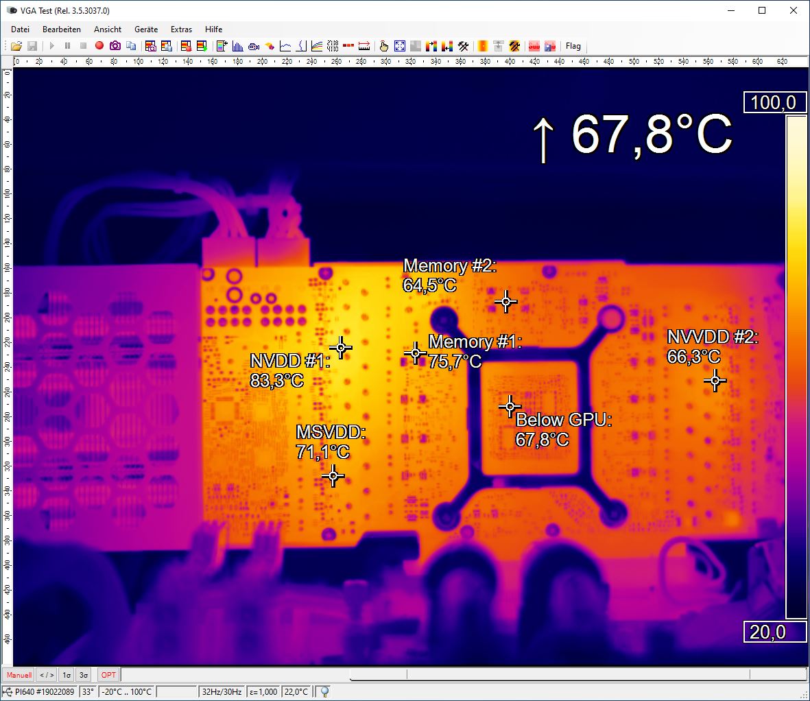

Kleiner Nachtrag. Ich hab eine denkbar einfache und kostengünstige Lösung für mein Hitzeproblem gefunden . Nachdem ich mich weiter belesen habe bin ich bin ich auf https://www.igorslab.de/ auf einen Artikel gestoßen der meine Vermutung bestätigt hat und zwar das die Backplate zum Hotspot wird. Das kann man auf dem Bild deutlich sehen.
genau darüber steckt die Festplatte das führte nun dazu das das gute Stück mal eben 72° heiß wurde was auf Dauer der Haltbarkeit abträglich ist. Und nun die Lösung, über der Grafikkarte Karte ist genau noch ein Slot frei. Also hab ich einen Slotlüfter für 8 Euro eingebaut der verhindert das die Hitze nach oben steigt und sie aus dem Gehäuse transportiert. Das bewirkt das die Temperatur der SSD von 72° auf 50° sinkt. (gemessen mit Hardwareinfo)
Problem gelöst...
