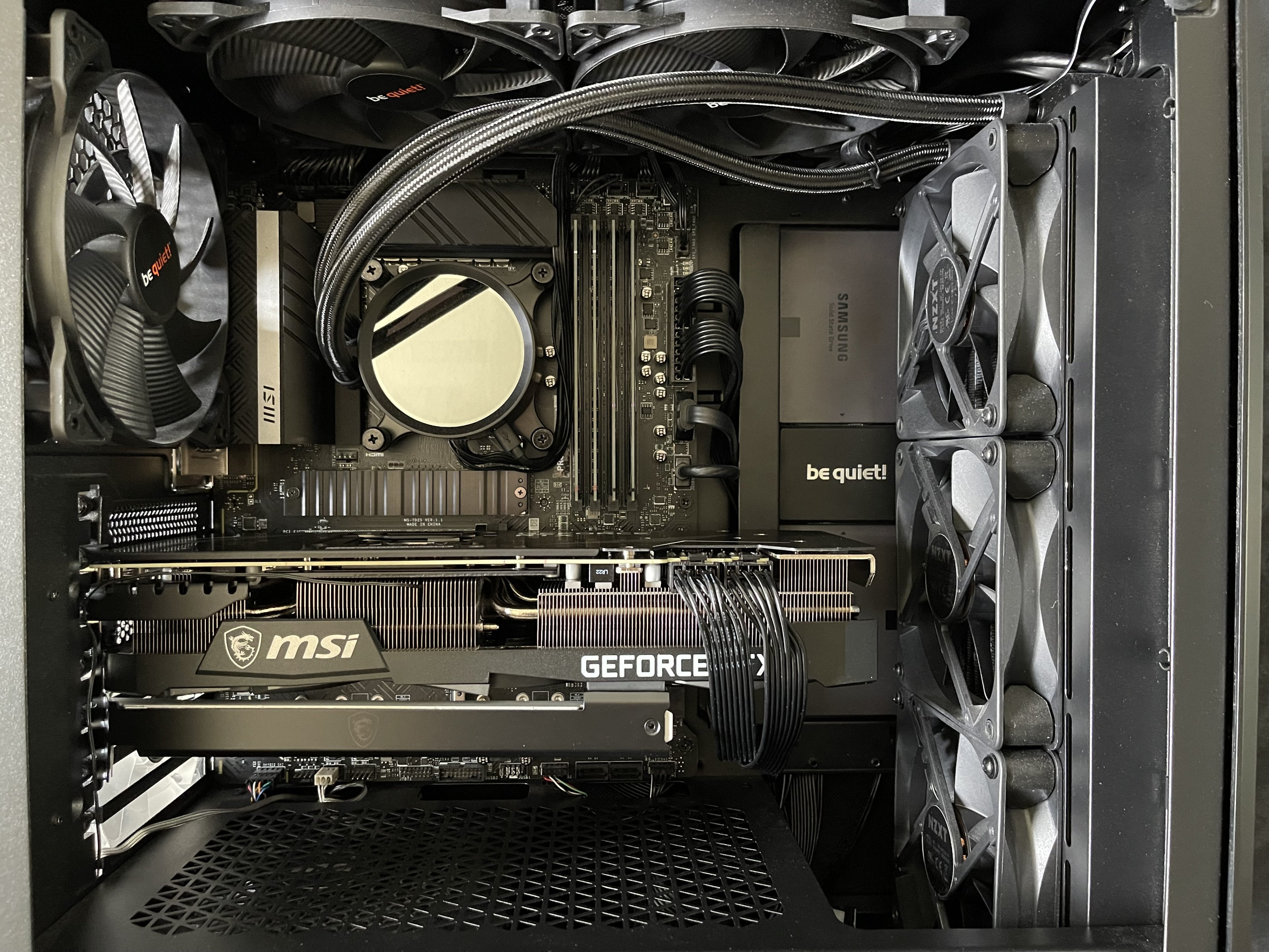

das ist übrigens mein System

Radiator und Lüfter sollen nach draussen so das die Hitze auch draussen bleibt.
@Torostrus
Mach doch mal Nägel mit Köpfen. Welche anderen Komponenten werden zu heiß? Eine AiO für einen 12700KF vorne zu verbauen war halt auch nicht die schlauste Idee, der verbraucht schon bisschen was.
Je nach Case sollte bei aktueller Konfiguration ein ordentlicher Airflow herrschen.

Wegen der Abwärme ja die 360er AIO, aber die lässt sich in dem kleinen Gehäuse halt nur vorne verbauen.
Könnte man sich für 200€ nicht ein besser geeignetes Gehäuse kaufen, anstatt da jetzt eine AIO außen zu montieren?
Platzmangel kann es kaum sein, denn die externe AIO nimmt ja auch Platz weg...
Für mich ist ganz klar das Gehäuse das Problem.

Eigentlich ist die Frontmontage für die CPU-Temperatur sogar ideal. Vorausgesetzt, die Lüfter bekommen genug Luft.
Die GPU-Temperatur ist ja scheinbar nicht das Problem.

dein Problem ist der Tower. Weechsel den aus anstatt die überteuerten AIOmist zu holen, der dann eh nur verstopft. Wie willst du ne AIO von innen auch aussen führen? hintere Wand aufbohren?
Absolut sinnfreie Aktion weil TE halt WaKü haben muss. Towerwechsel ist günstiger und bringt mehr.

Daran hapert es wohl. In meinem Gehäuse ist vorne die Alpenföhn Gletscherwasser 280 einsaugend verbaut. Mein 5900 "kocht" nicht mehr im Saft meiner RX 6800 XT und der Grafikkarte wird es auch nicht zu warm, da ich unter der Gletschwasser noch ein Noctua NF-A12x25 PWM direkt zur Grafikarte bläst, bzw. von außen kühle Luft einsaugt.
Dazu noch drei Lüfter oben und hinten ausblasend und ein Gehäuse mit viel Mesh statt Glasfronten.
Wenn ich mir die Lüfter in deinem PC so anschaue, @Torostrus, dann blasen alle Lüfter raus, wenn ich mich nicht irre? Wie soll denn da kühle Luft in den PC kommen?
Was passiert, wenn du die drei Lüfter auf der Wasserkühlung einsaugend verbaust?

Sind sie doch 😅
Nur halt von Innen. Also ziehen sie durch eine womöglich recht geschlossene Front auch noch gegen den Widerstand des Radiators
