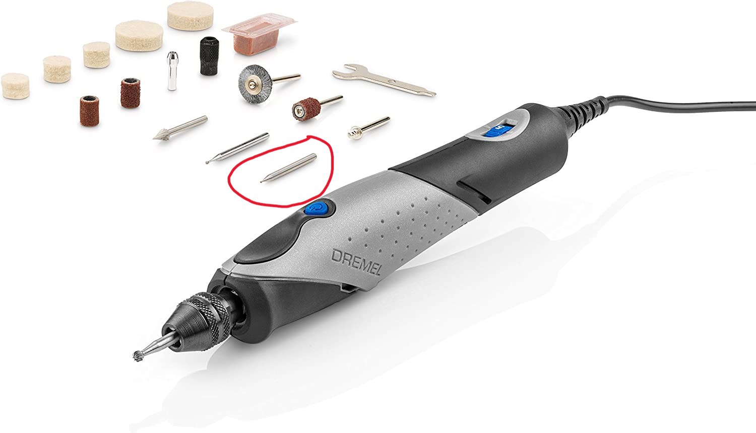

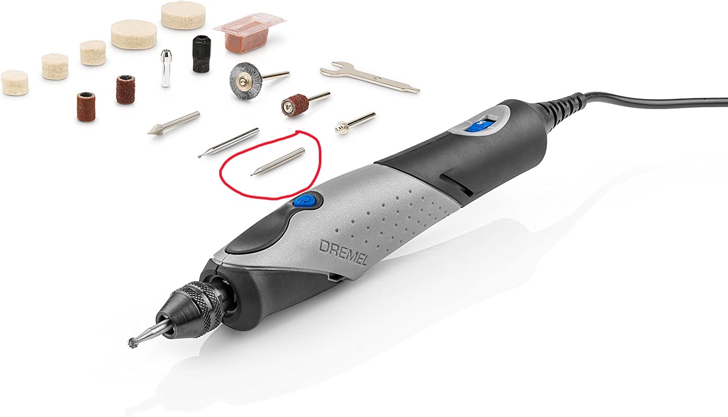

Nö...ist nicht logisch,minderwertiger Sekundenkleber oder nicht ordentlich entfettete Teile verursachen sowas.
Mit nem ganz feinem Dremelaufsatz müsste auch ne Nut(für normalen Schlitzschraubendreher) machbar sein,gar wegfräsen des Schraubkopfes wäre denkbar.

Sehr gute Idee. Das sollte klappen. Der Dremel mit dem Aufsatz kostet auch nicht die Welt.
Die Teile waren entfettet. Mit Alkohol. Aber trotzdem abgebrochen. Vermutlich muss man wirklich anrauen. Aber in dem Loch ein schwieriges Unterfangen.
Rausbohren wäre nur mit Standbohrer halbwegs gefahrlos. Habe ich leider nicht :).
Ja,bei dem hier ist diese extra feine Schleifaufsatz dabei.
