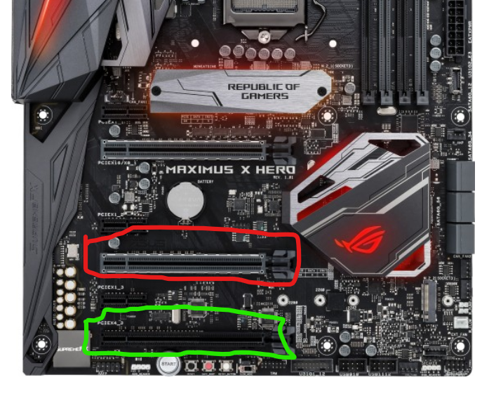

Hey,
ich habe das ASUS Maximus X Hero und bei mir ist die Grafikkarte in der unteren PCI Lane weil dann die WaKü Schläuche mehr Platz haben und optisch finde ich es einfach besser.
Ist die obere Lane zufälligerweise schneller oder irgendwie anders besser ? Also gibt es irgendeinen Grund sie darein zu packen ?

3x PCIe 3.0 x16 (1x x16, 1x x8, 1x x4)
Also ist nur der oberste Slot (nicht Lane) mit den vollen 16 Lanes angebunden. Der zweite und dritte Slot sind entsprechend mit weniger Lanes angebunden.

Okay vielleicht bin ich dumm aber heißt das jetzt auch das ich oben effektiv mehr Leistung habe ? Oder ist nicht relevant und die Bandbreite unten reicht aus ?
Wenn es wirklich im untersten Slot ist, verschenkst du Leistung, weil 4fach ist schon nicht so viel.
8x vs 16x bist du bei so 2-5%. Bei 4x vs 16x ist es nochmal grob das Doppelte oder auch mehr bei ner 3090.
Würde mich bei ner 1500€+ Karte schon stören.
Deswegen:
Reden wir wirklich vom grünen Slot oder vom 2., roten, Slot?
Reaktionen: AB´solut SiD, Alexander2 und madmax2010

ne es wäre der rote slot in deiner darstellung
Bei Consumer Boards ist der 16x Slot der am nächsten zur CPU liegt praktisch immer der in der die Grafikkarte kommt. Bei allen anderen verschenkt man sogut wie immer Leistung. Zwar i.d.R. immer nur wenig, aber dann muss man sich auch keine 3090 kaufen.
