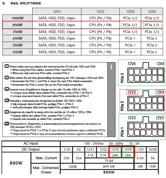

Wie hast du denn die Karte am Netzteil angeschlossen? Und um welchen Dark Power handelt es sich genau? Das würde mich interessieren. Beide Rails verwendet die das Netzteil bietet?

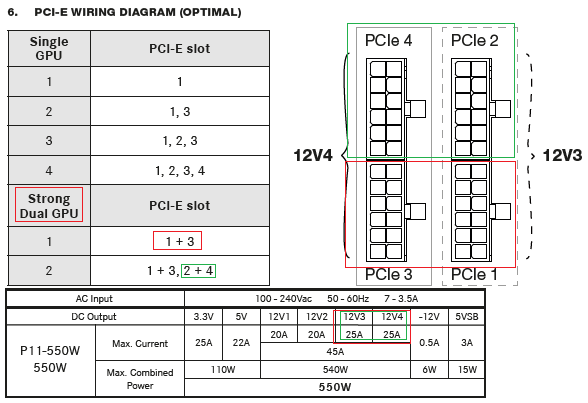

Ich habe einen 8PIN Anschluss an PCIE1 und einen an PCIE2 angeschlossen. Ich hatte irgendwo gelesen, dass man leistungshungrige Grafikkarten auf beide Anschlüsse verteilen soll. Ich habe das Dark Power Pro 11 550W, gekauft Ende 2015.

Ja aber an 1 und 3 oder 2 und 4. Hab oben ein Bild eingefügt, das würde ich aus Interesse einfach noch probieren.Klar das die Kiste abschmiert wenn die Karte nur an einer Rail mit "Theoretischen" 275W hängt.
Reaktionen: MaW85
Danke für den Hinweis - das teste ich noch mal schnell!

Anyway, habe nun getestet: Netzteil hat sich nach 30 Sekunden im Spiel wieder abgeschaltet. Das heißt also, dass weder der OCK noch die Verteilung auf PCIE1 und PCIE3 helfen - die 550W reichen einfach nicht.

Aber bei neuen Netzteil dann auch auf die Verteilung am Netzteil selbst achten, auch wenn dieses dann 850W haben sollte.
