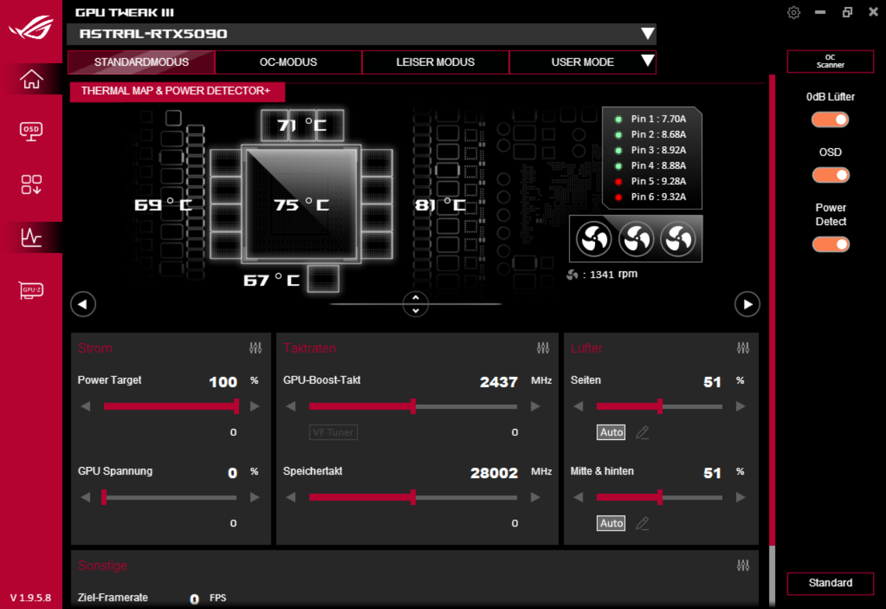

karte ist eingebaut und funktioniert einwandfrei aber in dem GPU Tweak 3 meldet er auf 2 Linen eine leichte überschreitung auf 9,2 - 9,3 A.
Ist das bedenklich?
Die anderen Linien sind bei 7,8 - 8,9.
Die Spezifikation geht bis 9,5A (siehe Video):
Reaktionen: Thorsten24880
@mwh.re Ok, dann bin ich ja noch im grünen bereich. Ich habe ergänzend noch das Power-Limit auf 95% gestellt. Damit gibt es dann gar keine Probleme mehr und die Karte verliert kaum an Leistung.
Vielen Dank für eure hilfe. :)
