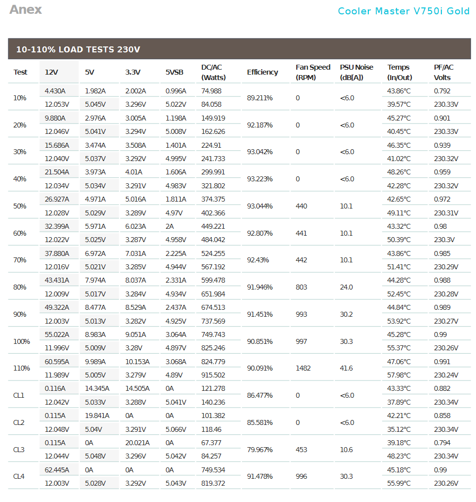

ich werfe mal das Cooler Master V750i in den raum. ja, ist unnötig groß, aber sehr gut, bis mindestens 70% last sehr leise und inklusive versand für unter 100€ zu haben. 85% effizienz bei 40W last sollten auch ausreichen, oder?;)
die kabel für 4/8pin-CPU und 6/8pin-PCIe sind 6cm kürzer als beim DPP11.

Keine Ahnung, was da los ist. Das CM ist bis ca. 350W passiv, und dreht nur sehr verhalten auf. Die Aussagekraft bzw. die allgemeine Übertragbarkeit des Reddit-Threads möchte ich daher sanft anzweifeln.
