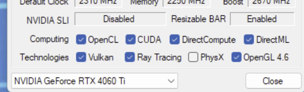

Diese Bar scheint aktiv zu sein ;-)
Ne, da ist die falsche Stelle, in GPU-Z siehst Du es unten rechts:
Aht nvidai den support von physx eingestellt?
Er hat vermutlich kein PhysX installiert, kann man ja bei der Treiberinstallation abwählen.

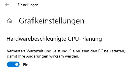

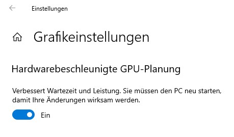

Du hattest zwar geschrieben, dass du bereits auf Win11 gewechselt bist aber bei Win10 gilt für FG:
Habe ich an. Auch bei Win 11
