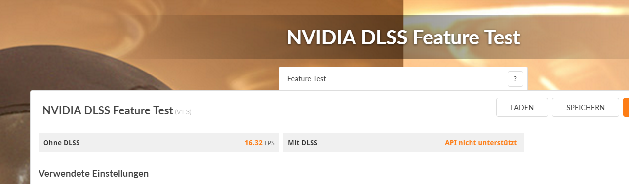

Ich habe mehrere 3D Mark Benchmarks durchlaufen. Mit DX11 funktioniert. Mit DX12 funktioniert. Der Benchmark mit DLSS bricht ab sobald DLSS gestartet wird. 3D Mark behauptet auch, dass mein System kein DLSS kann.

mal 3dmark geupdated?
du hast 536.67 oderneuer installiert?

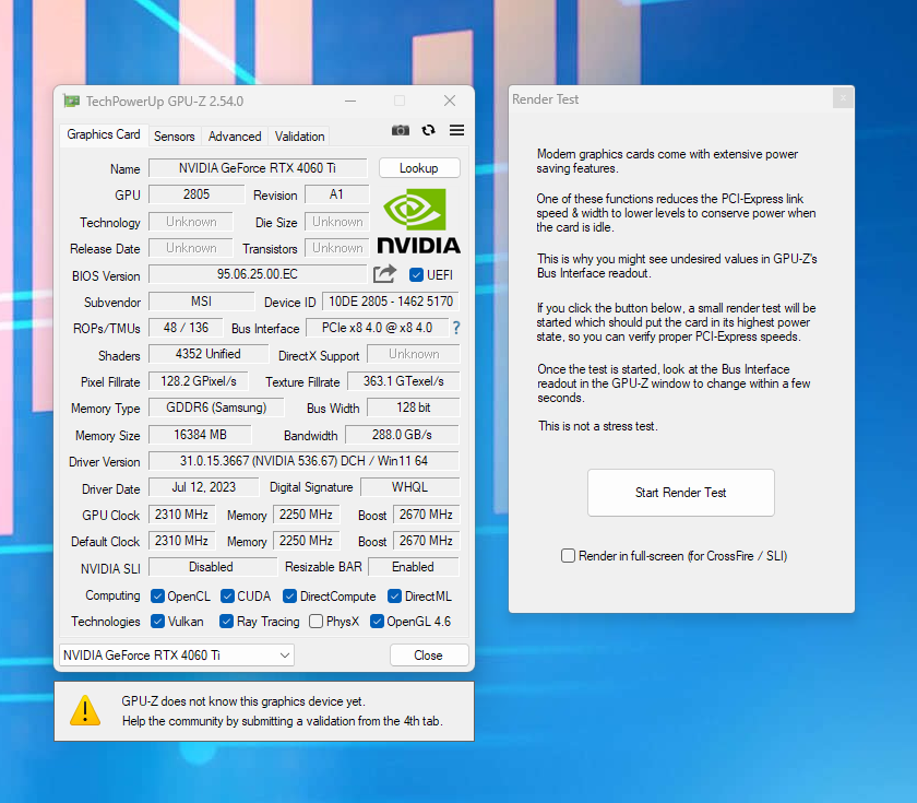

CaptainPicard schrieb:
1. Update bitte mal GPU-Z (GPU-Z does not know...)
2. Klick dann mal auf das ? bei Bus Interface und mach davon einen neuen Screenshot.
3. Hast du beobachtet was beim ruckeln passiert?
FAQ: Performance-Probleme. Es Ruckelt. FPS brechen ein. Framedrops. Lags. | ComputerBase Forum
Dast ist die aktuellste Version von GPU-Z. Warum die Grafikkarte nicht korrekt angezeigt wird weiß ich nicht.
Wenn ich auf das Fragezeichen klicke kommt nur ein Render Test.

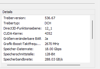

FGA schrieb:
Bilder vom Rechner bitte. Wird Riser verwendet?
Riser wird nicht verwendet. Was willst du sehen? Die GPU im PCI_E1
536.67 ist der atuelle Nvidia Treiber. Dieser ist installiert
3D Mark ist aktuell

Warum wird bei dir der PCIe Slot nur mit 8x angefahren? Bioseinstellungen mal überprüfen

Hast Du die Möglichkeit, die Grafikkarte mal bei einem Bekannten zu testen? Ich würde hier wirklich nochmal prüfen, ob die Karte wirklich richtig und korrekt drinsitzt. Konntest Du Resizeable Bar aktivieren?

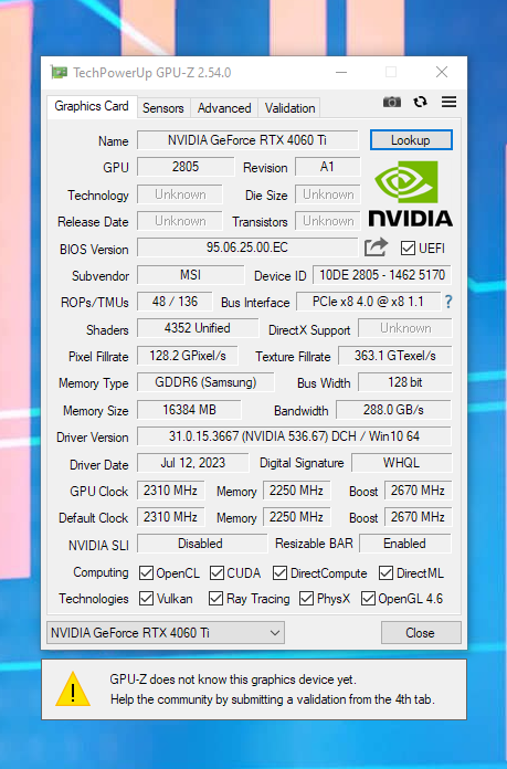

Müsste nicht bei GPUZ x16 4.0 stehen und nicht x8 4.0

Das x8 4.0 im PCI-E passt irgendwie auch nicht so recht. Evtl. werden da Lanes für m.2 SSD abgezweigt weil die im falschen Steckplatz steckt.
Reaktionen: alan_Shore
Die 4060 (Ti) haben eine beschnittenene PCIe-Anbindung ;). Ist also richtig.
Reaktionen: Flomek, Cerebral_Amoebe, Slayn und eine weitere Person
Ist das so? Dann muss ich doch nichts kontrollieren?
(Scheint so. Habe ein paar GPU-Z Bilder Screenshots gesehen)
Ist doch der Dauerbrenner in allen Tek-Foren, das schmale SI und die kastrierte Anbindung. Das kann auf PCIe 3.0 Systemen zu Leistungsverlust führen.
da ist nichts, was du tun kannst :).
Diese Bar scheint aktiv zu sein ;-)
