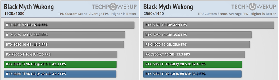

Womöglich interessant
Wäre es, wenn es wenigstens eine einzige Sekunde um eine 5060Ti-16G Pcie 5.0 vs 4.0 gehen würde.
Und nicht um die 8GB Modelle die eh keiner kauft.

Wenn überhaupt... Sogar ein Viertel des Datendurchsatzes von PCI Express 5.0 (x4 @ 5.0) genüge für die Grafikkarte, diese auf keinen Fall eine größere Bandbreite erfordere als PCIe-5.0-SSDs. Sie würde also auch an einem PCIe-3.0-x16-Slot ihren vollen Datendruchsatz erbringen können.
