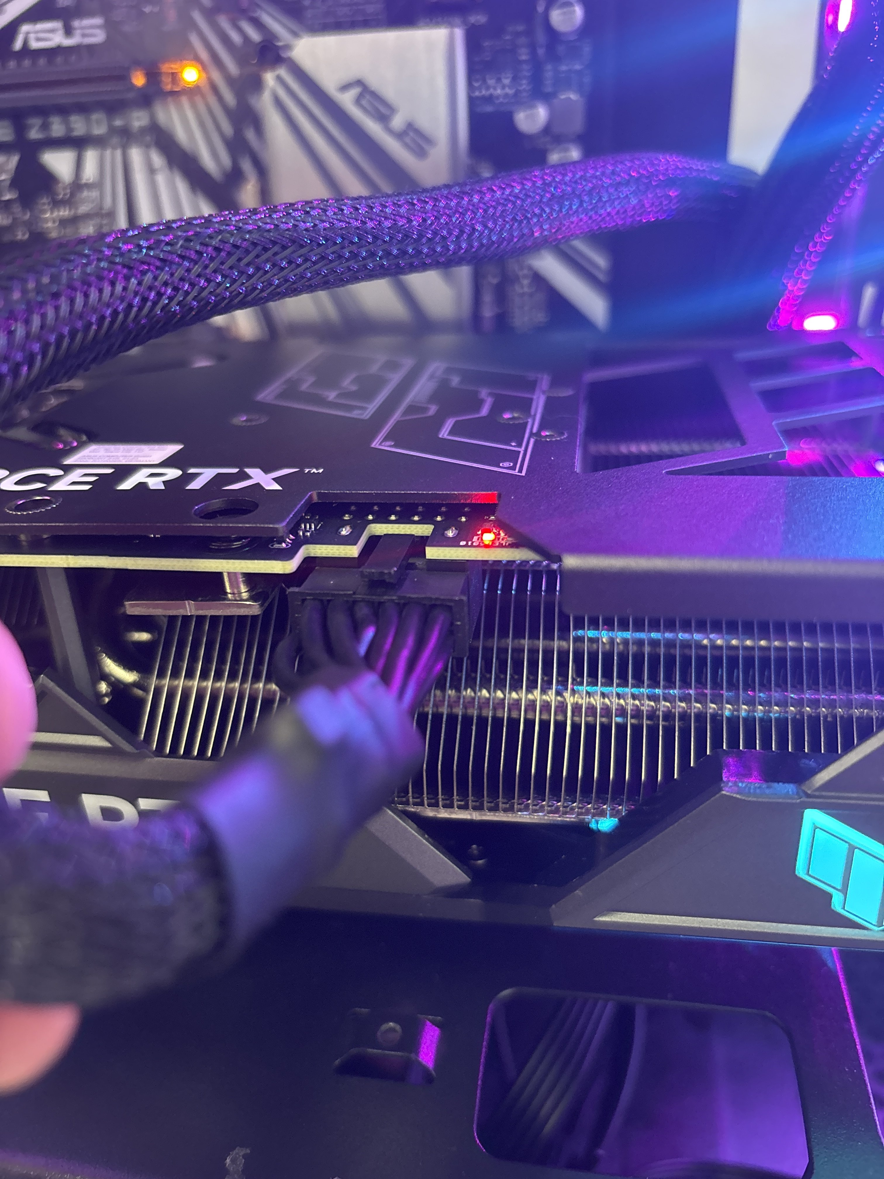

Unbekannte Hardware, keine Nennung des Netzteils (ob das neu ist interessiert in erster Linie nicht) und kein echter Fehlerbeschrieb. Drehende Lüfter haben nichts damit zu tun ob die Karte erkannt wird oder nicht.
Bitte den Post richtig verfassen, @midwed hat dir das schon 2x verlinkt jetzt.
Ohne Info deinerseits kann hier schlicht keine Hilfe erfolgen und dann ist auch dieser Thread wieder zu.
Satzzeichen täten im Übrigen auch nicht weh.

Hast Du das Monitorkabel nach dem GPU Wechsel auch an der neuen angeschlossen?

Die Lüfter der neueren Karten laufen beim Start nie an, erst ab ner gewissen Leistung. Da du aber noch nicht mal nach Aufforderung in der Lage bist, wenigstens den Namen der Karte zu und des Netzteils zu nennen, wirst du das auch nie erfahren.

Dann zeige uns mal den selben Anschluss am Netzteil.andixamon schrieb:Der selbe Anschluss geht auch ins..

Das orange (oder rote?) Licht an der GPU deutet auf einen fehlerhaften Anschluss des Stromkabel hin. Wenn alles korrekt funktioniert sollte die LED ausgehen. Sieht auch auf dem Foto irgendwie so aus als würde das Kabel nicht ganz in der Buchse stecken.
@andixamon Und bitte steck die Karte noch in den oberen PCIe x16 Slot. Der untere ist nur mit 8 Lanes angebunden. Deine Karte läuft so nur mitPCIe 3.0 x8 PCIe 3.0 x4.
Weder noch. Laut Bild müsste das eine ASUS GeForce RTX 4070 Ti SUPER TUF GAMING sein. Die hat nur den neuen 16-Pin-Anschluss.Iceman48 schrieb:Hat die GPU 2 Anschlüsse 8 Pin oder 3 Anschlüsse 8 Pin?

PURE POWER 12 M 750W ... die alte Version ohne 16-Pin wäre dann das PURE POWER 12 750W. Zumindest die Angabe vom TE stimmt also schon malIceman48 schrieb:Welches ist es denn nun?
