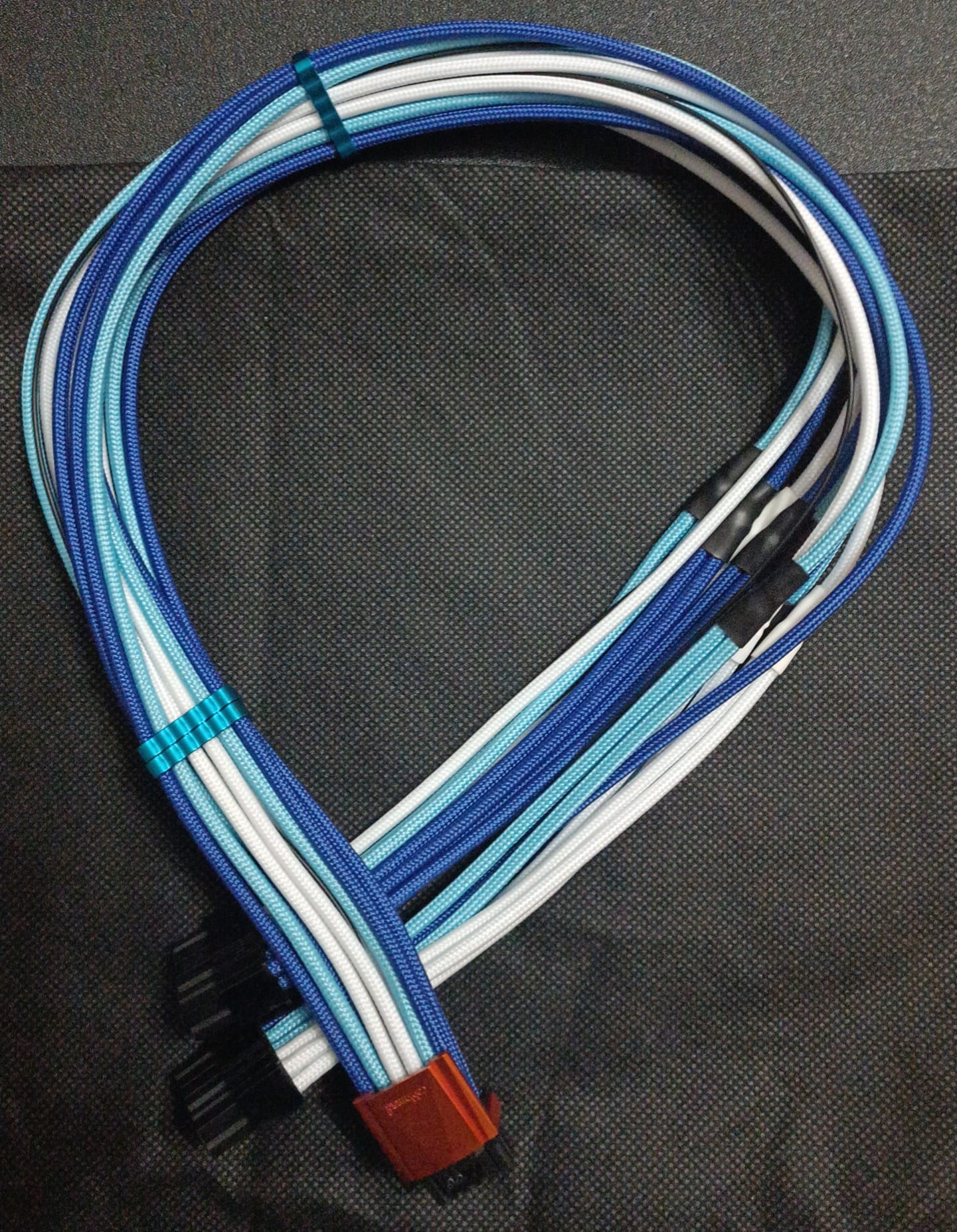

So hier gibts die Auflösung des Problems, die Karte läuft, das Cablemod Kabel ist das Problem.
Werde denen gleich eine Email schreiben.....
Karte bleibt also bei mir.

Ich hab womöglich das gleiche Problem mit meinem CableMod-Kabel und meiner neuen 4090, die ich heute eingebaut habe.
Hab nur leider das Problem, daß der Karte das Adapterkabel fehlt... hab also gerade keine Möglichkeit, das als Fehlerursache auszuschließen 😩

Aber okay: Hab ich bei dem CableMod-Kabel auch gedacht ;) Wobei das ja nur zwei 12-Pin-Stecker für die Netzteilseite hat - hab ja mittlerweile die Vermutung, daß eben mindestens drei sein müssen, damit sich die Last besser verteilt.
Bei meinem Cablemod Kabel sind am Netzteilende drei 8 Pin voll belegt.
Bei den original PCIe Kabeln sind netzteilseitig nur 6 Pins belegt.
Das Seasonic 16 Pin 12VHPWR Kabel hat sogar nur zwei PCIe 8 Pin Stecker und auch nur 6 Pins belegt.
Warum das Cablemod Kabel nicht funzt erklärt sich mir nicht, weil alle +12V Pins ja auf der gleichen Schiene liegen (single Rail).
Das Seasonic Kabel ist nicht verfügbar, laut Aussage von denen selbst und lustigerweise verweisen die auch auf das Kabel von Cablemod, das ich habe und nicht funzt, gaaanz toll :freak:
Ich hab jetzt seit anderthalb Stunden nen geliehenden Adapter dran (Danke auch hier, @TøxicGhøst :) ), und bis jetzt rennt die Karte klaglos durch. Hab sogar schon UV/OC gemacht (2760 @1.0100), und kein Absturz.
Scheint wirklich dieses blöde Kabel gewesen zu sein. Hab meinen Frust und meine Einschätzung zu den "nativen" Kabeln hier schon beschrieben, will mich hier nicht wiederholen ;)

Damit kommen eventuell einige Netzteile mit den "nativen" 16-zu-12-12VHPWR-Kabeln wie von Cablemod zurecht, andere hingegen nicht.
Vermutung... 🤷‍♂️
Deswegen wird's dann aber schwierig mit Cablemod über ne Reklamation und insbesondere Erstattung zu verhandeln, befürchte ich: Das Kabel selbst rein konstruktiv wird wahrscheinlich 100% okay sein - aber es ist eben nicht das richtige Kabel für mein Setup. Warum die solche Kabel für ungeeignete Netzteilserien dann allerdings überhaupt anbieten, ist schon ne interessante Frage - das kann man ja eigentlich herausfinden und austesten, was kompatibel ist und was nicht. Außer, es ist kompletter Zufall.
