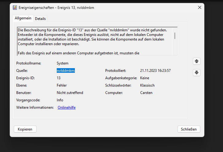

...Speziell in WOW hängt sich das Bild regelmäßig für einige Sekunden auf. Es kommt der Windows-Dialog, ob man die Anwendung schließen möchte. Wartet man och weitere 2 Sekunden ist das Spiel wieder da, Es stürzt also nicht ab. Diese Fehlermeldung konnte der Uhrzeit zuordnen. Es passiert bei WOW unter DX 12 als auch eher seltener unter DX 11.
Treiber mit DDU und neu installiert. Reparatur WOW. Alle Anwendungen wie MSI Afterburner NZXT Cam geschlossen. Stresstest der GPU mit DX 12 und CPU Test. Alles negativ. Runterskalierung der Auflösung. Alles ohne Erfolg.

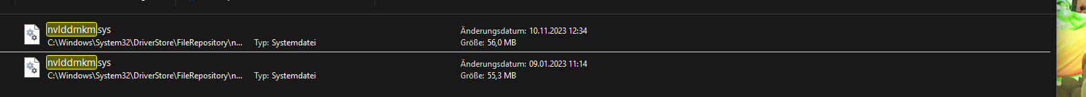

Das Problem könnte an 2 vorhandenen nvlddmkm.sys Dateien liegen, obwohl sie nur einmal vorhanden sein dürfte.
Suche Sie mal im Explorer bitte.
Etwas ähnliches hatte ich und hab herausgefunden, dass einerseits windows-update eine ältere version installiert und ich den aktuellen von nvidia. Normalerweise sollte die vorhandene ersetzt werden, was aber nicht geschah. Dadurch entsteht dann der Fehler.
Ich habe dann den aktuellen deinstalliert. Mittels ddu dann noch mal das Spiel.
PC Neustart, windows-update arbeiten lassen. PC nich mal gebootet und dann den aktuellen Treiber von nvidia als Admin installiert und hier dann "benutzerdefinierte install" markiert und dann ein Häkchen bei "Neuinstallation" gesetzt.
Danach gab es nur noch 1x nvlddmkm.sys und der Fehler war weg bisher. Was die doppelinstall aber auslöste bzw. Warum Windows das zuließ, fand ich bisher nicht raus.

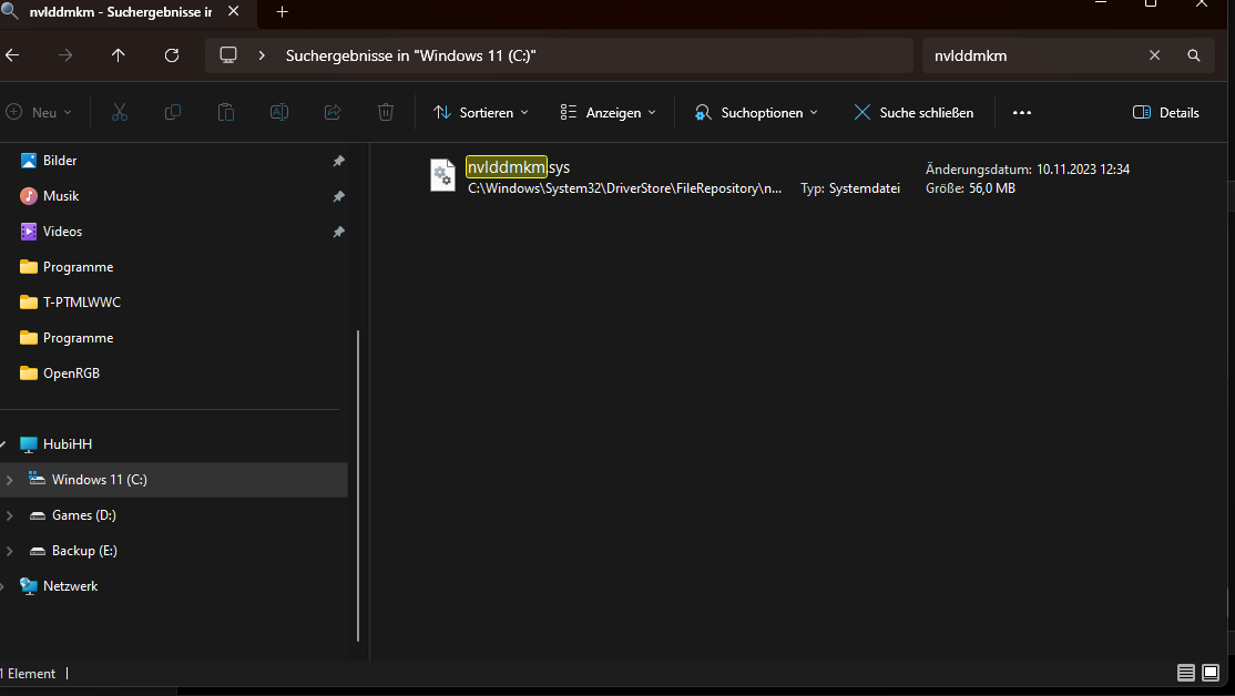

Leider findet er nicht mal eine :-)
Also DX 11 scheint wirklich stabil zu sein. DX 12 macht hier anscheinend gefühlt eher Probleme. Wobei ich mich frage, ob die Fehlermeldung wirklich die Ursache ist, oder ob es vielleicht an Direct X liegt.
Wenn du über den Explorer auf c: suchen lässt, findet er nix?
Das ist sehr merkwürdig. 🤔
Es sollte eine nvlddmkm.sys in system32 gefunden werden normalerweise.
Sind es 2, ist eine älter als die andere und kann deinen Fehler verursachen.
Ich war doof. Du hattest recht. Es gibt 2 verschiedene mit unterschiedlichen Daten.
Was muss ich nochmal machen. Habe das nicht ganz verstanden :-)
1) deinstalliere alles von nvidia über die systemsteuerung
2) geh noch mal DDU und den abgesicherten Modus drüber
3) pc neu starten und windows-update suchen lassen. Sollte was installiert werden, findest du dann nur eine nnvlddmk.sys
4) nach der windows-treiber install boote den PC sicherheitshalber noch mal
5) installiere den aktuellen nvidia-treiber mal als admin ( rechtsklick auf die exe)
Im nächsten Fenster wählst du "benutzerdefinierte.. " und dann setzt du in der nächsten Auswahl ein Häkchen bei "neuinstall".
6) pc neu starten und auf c: mal nach nnvlddmk.sys suchen lassen. Es sollte ansich nur noch eine sein.
Diese Vorgehensweise muss aber nicht bei jedem treiber-update gemacht werden. Das ist nur, um die doppelte Datei sauber los zu werden.
Ich habe zwischenzeitlich den 546.17 normal installiert und es blieb bei 1x nnvlddmk.sys im System.
Kann mir nur vorstellen, daß beim Update auf einen neuen Treiber, wenn der bisherige entfernt wird, windows-update sofort dazwischen springt, um den alten treiber aus der windows-database zu installieren und somit dann 2x nvlddmkm.sys existieren, die dann zu Problemen führen.

Fehler steht noch immer in der Ereignisanzeige :-( obwohl Datei nur einmal vorhanden

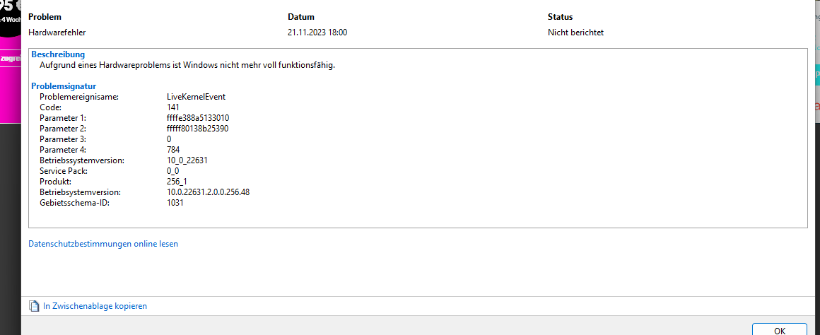

Was steht im zuverlässigkeitsverlauf, wenn der Fehler auftritt?
Das hier deckt sich mit der Meldung um 18_00 bezüglich der Datei Uhr - Das klingt gar nicht gut und war permanent im Zuverlässigkeitsverlauf. System läuft aber in jedem Stresstest und auch so seit Monaten problemlos mit dieser Konfig. Ich denke einfach dass DX 12 bei WOW den Nvidia Treiber kurz crasht und dann die Einträge verursacht. :-(
mmh, sieht nicht so gut aus. :(
