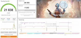

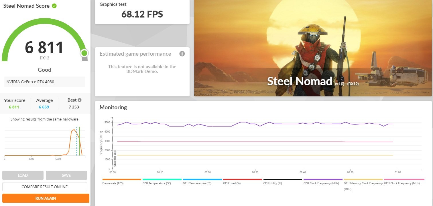

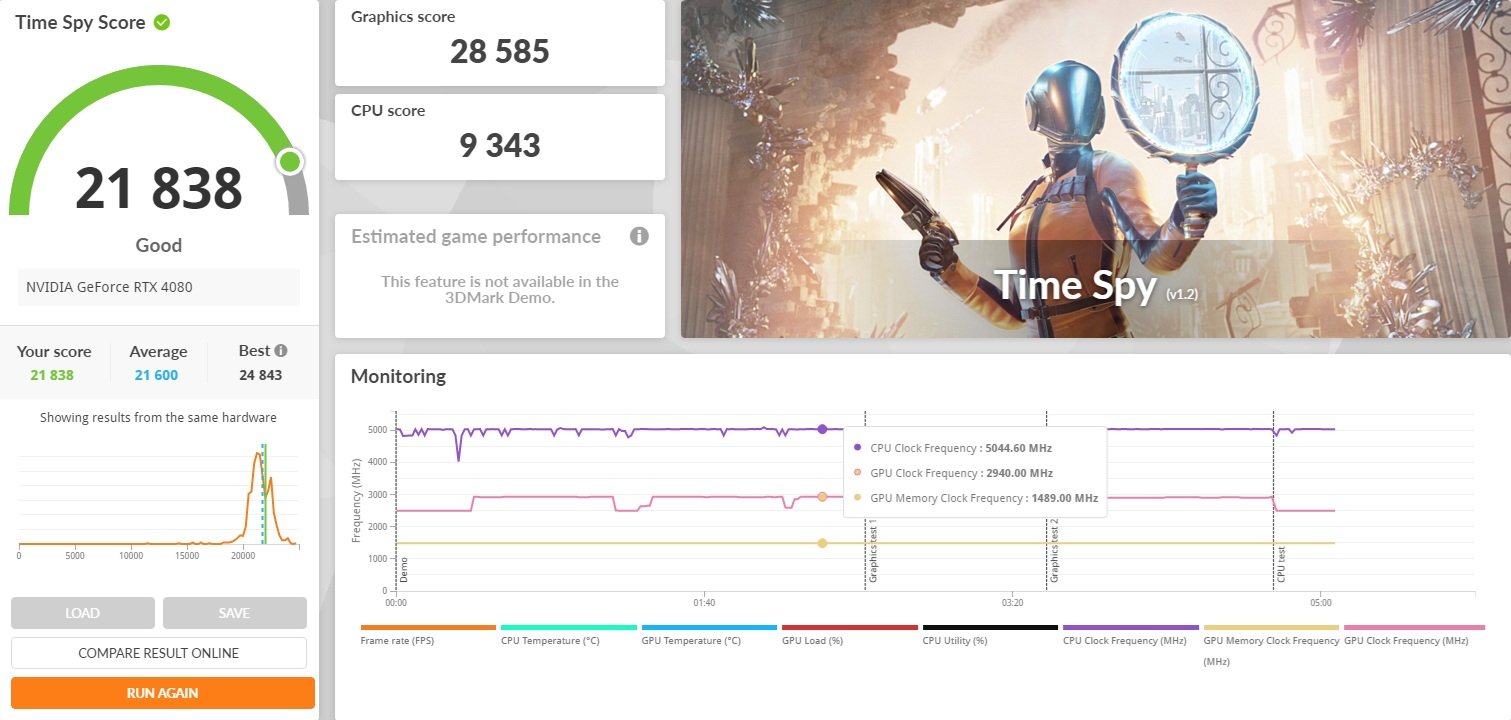

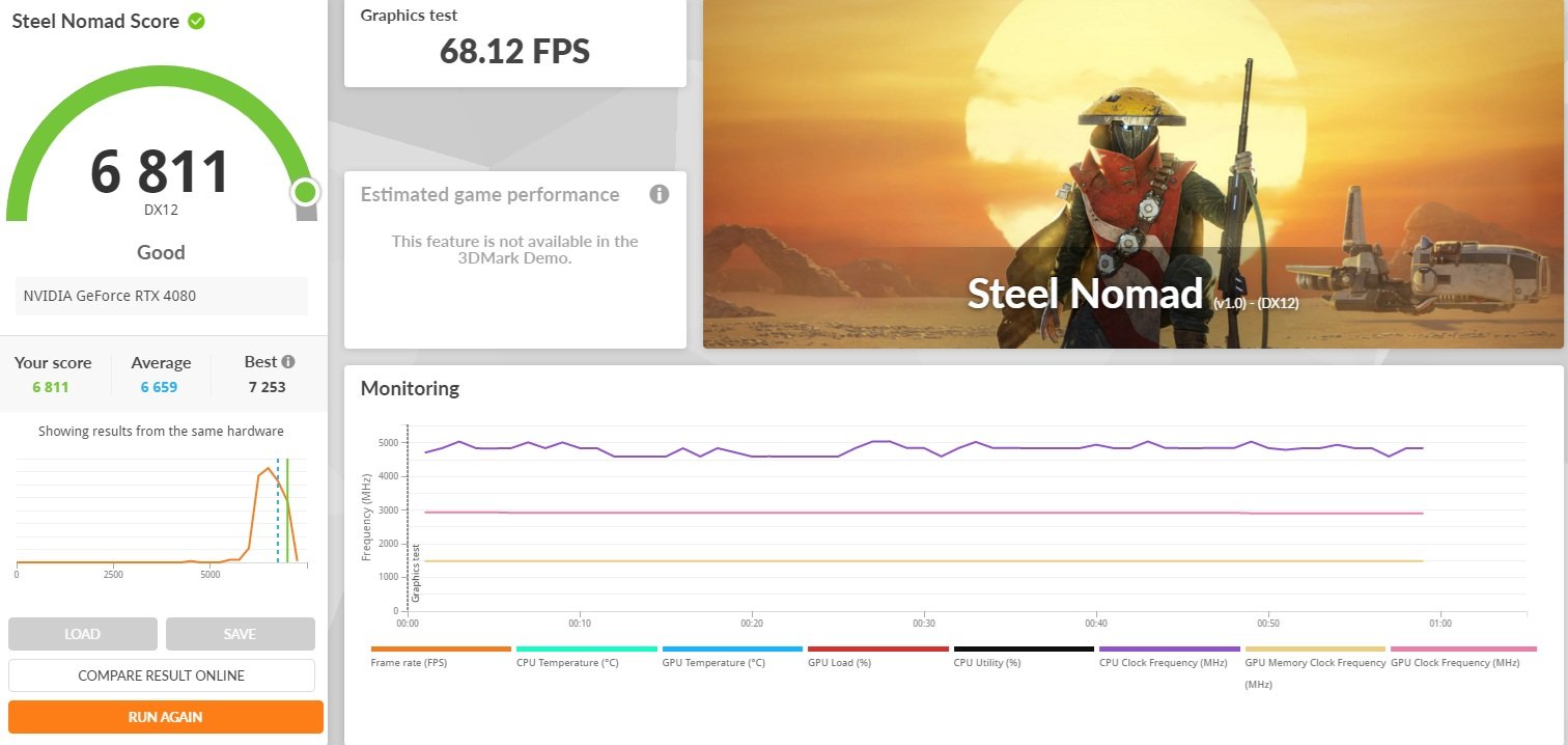

Das Problem scheint behoben.
Woran es lag, ich weiß es nicht wirklich.
Folgendes habe ich unternommen:
-Auflösung von 2.25 DLLA 4k auf WQHD gestellt (mein Monitor ist nativ 1440p)
-Afterburner neu installiert
-Speichertakt der Karte nochmal angehoben
Jetzt bekomme ich konstant Werte um den Average Grafikscore von ca 28000 Punkten (zwar mit OC, aber immerhin).
Ich schätze, dass es evtl. an Afterburner lag - evtl. waren da noch irgendwelche Werte von meiner 3080 hinterlegt.
Auch die Games laufen jetzt ohne dieses Stottern, alle 20-30 Sekunden.
Vielen Dank an alle, die hier so fleißig mitgewirkt haben!
Ihr seid wirklich stark und ich wünsche Euch einen fabelhaften Tag :)

Zum Ende nochmal:

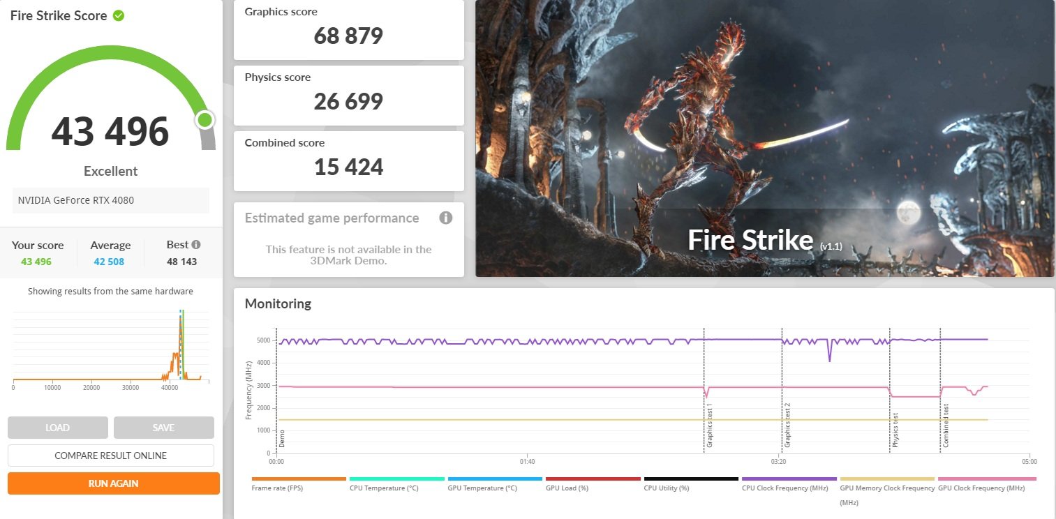

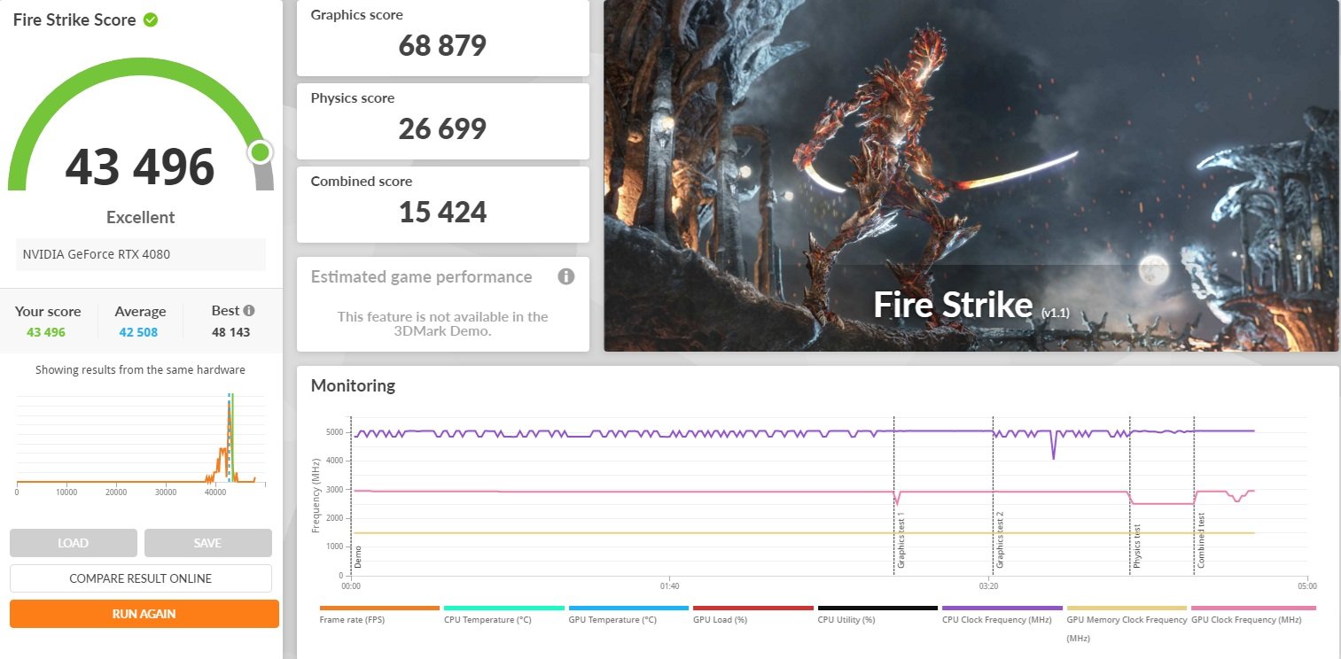

Die CPU limitiert (natürlich) nicht in den Grafiktests, da ja viele meinten, es könnte an der CPU liegen, die da Bottlenecked. Es lag also tatsächlich (wahrscheinlich) an einer Einstellung bzw. einem Programm.
Danke nochmal an jeden für den Input!

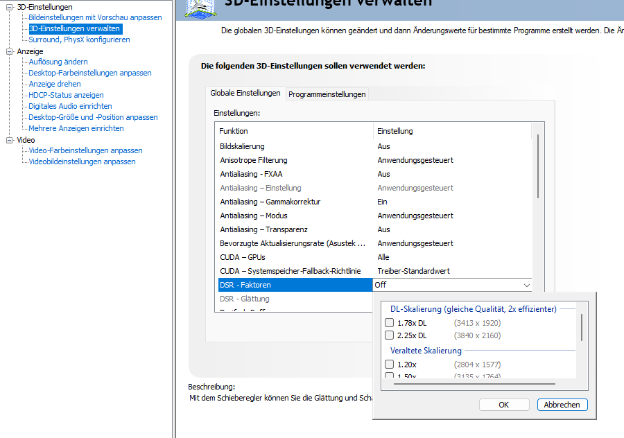

Habs schon ne Weile nicht mehr benutzt, aber gibts die Downsampling Optionen im Treiber nicht mehr? Im grunde ist das ja genau das, was du machen willst.
@qiller Ja doch, genau da hatte ich eben Downscaling eingestellt gehabt. DSR-Faktoren nennt sich das. Skalliert dann quasi auf 4k.
Das war eines der Dinge, die ich rückgänig gemacht habe. Ich könnte das jetzt nochmal testen und zurückstellen. Aber dafür fehlt mir, zumindest im Moment, der Nerv :D

Ahja, genau das meinte ich. Kann man ja bei anspruchsloseren Games anschmeißen. Aber wenn das UI des Games keine Skalierungsoption bietet, hatte Downsampling auch öfter den Nachteil, dass alles so klein dargestellt wurde :x.
